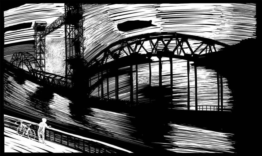

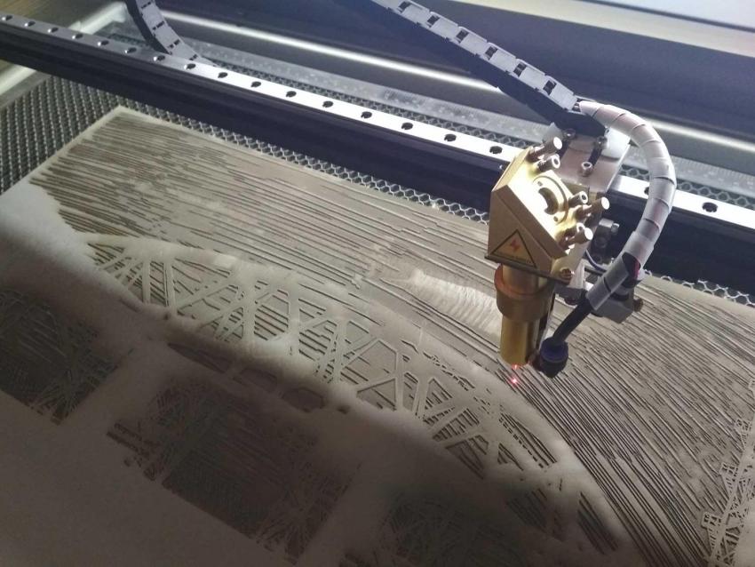

При гравировке изображения после трети процесса, без сообщений и предупреждений гравер продолжил гравировать, но изображение как бы переместилось вбок.
У кого нибудь такое случалось?
Файл 5,3 МБ готовился в фотошопе без слоев, кривых, масок.  Передача файла - по USB, т.к. по IP процесс срывался.
Гравировалась форма для печати  - на изображении это белым.
Как надо (цифровое изображение):
Как получилось (оттиск на бумаге с недогравированной формы):
Изменено пользователем Юрий Борисович
 Справа фрагмент вылез за пределы начала гравировки? Имеется в виду, он гравирует картинку нормально, но смещенной вправо полосой? Два варианта - опять глюк Руиды или песчинка в линейном узле оси X. Возможно, песчинка таки выпала и далее все пошло нормально. Но гравюру запороло.

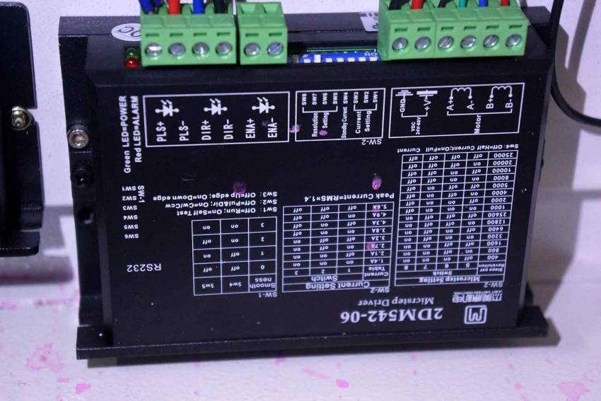

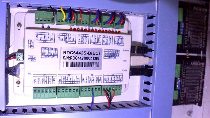

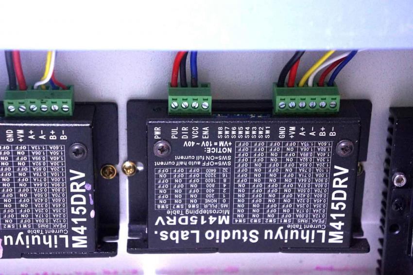

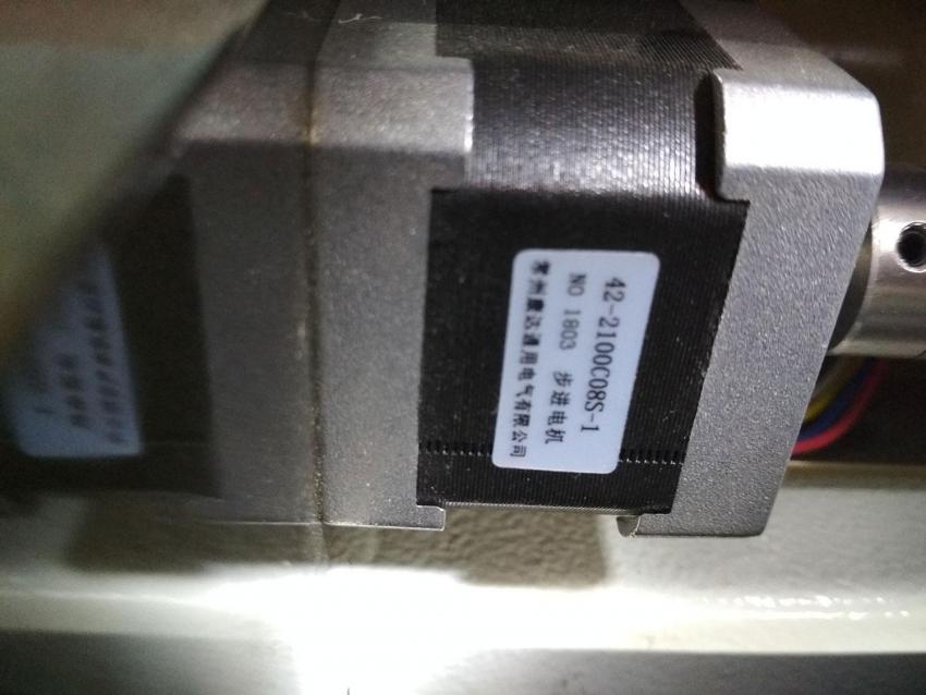

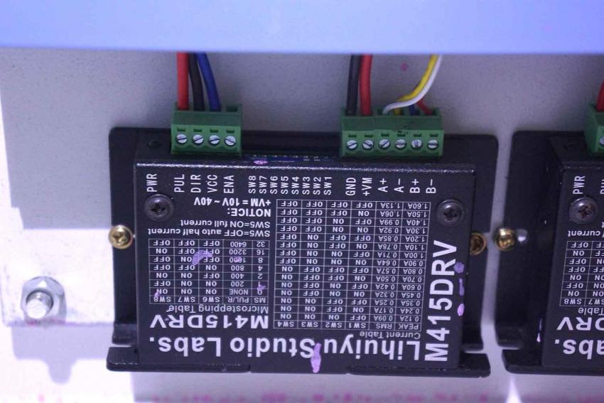

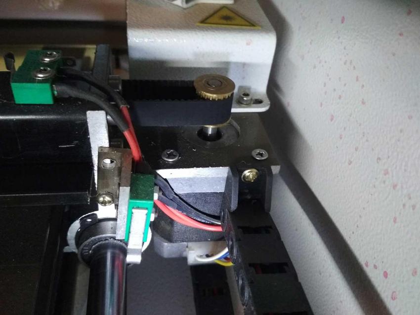

Фото драйверов моторов и обязательно настройки (переключатели на драйверах)

Причем гравировка съехала вбок примерно в том же месте, что и в предыдущем случае, когда было соединение по IP адресу и просто слетала задача. То есть, примерно на 30% задания. Казалось бы, что косяк в самом файле. Но вылетают также другие файлы другого физического размера. А небольшие иногда гравирует нормально.
Что значит "проверить Руиду"? С чего начать?
PS. После того, как все съехало вбок, на нормальное место уже не возвращалась и жгло, выходя за обрез материала. Я через некоторое время остановил процесс и когда головка попыталась вернуться на свою исходную точку в левом верхнем углу, она стала упираться в корпус. То есть, ей не хватало пространства слева, куда ушла точка отсчета, а справа - наоборот, головка не доезжала до нормальной границы.
Что смог, то сфотографировал. Кроме моторчика по Z оси. До него добираться сложнее.
Где найти настройки, подскажите пожалуйста.

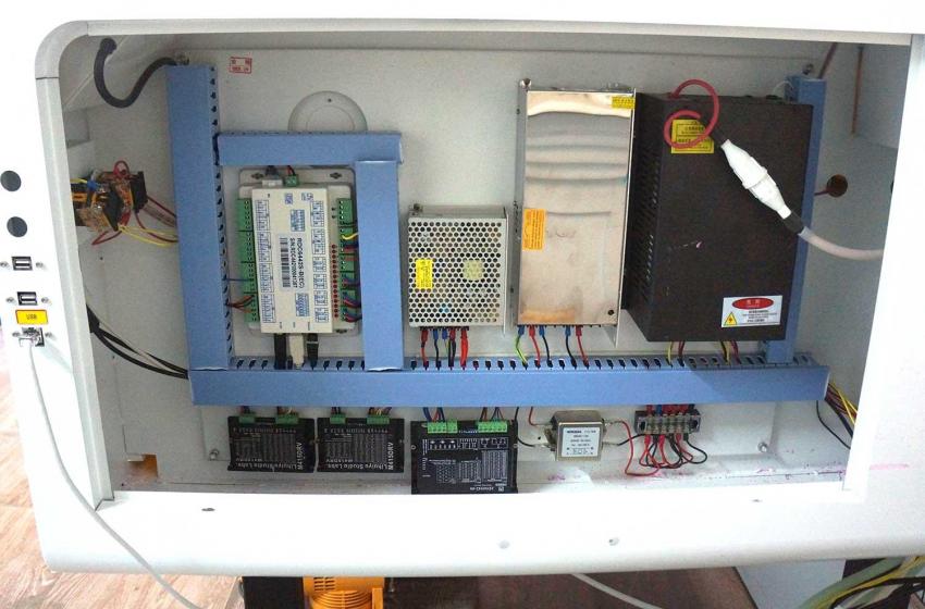

Вот сам станок, где я его покупал: https://ru.aliexpress.com/item/100W-Co2-USB-Laser-Cutting-Machine-With-DSP-System-Laser-Cutter-Engraver-Chiller-1000-x-600/32736134374.html?spm=a2g0s.9042311.0.0.72d533ed7p5dtV
Хотя не факт, что мастера-китайцы все в точности собрали.)))

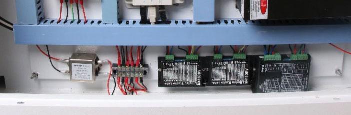

Драйвера - это если по ссылке пойти на али, на последнем фото внизу две черных коробки одинаковых.
19 минут назад, Marko сказал:
Здесь?
Так вот и просит Саша сделать фото на станке, чтобы видно было, что стоит и как подключено :)

16 часов назад, alexander-1 сказал:
Фото:

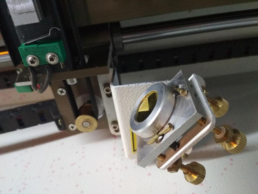

Нет у китайцев никакой гарантии, никогда про нее не вспоминайте. Китов можно нагнуть на какие-либо уступки только силой - юридически, финансово или еще как. Рядовому покупателю это недоступно. Повторю еще раз: протяните все клеммники!  Вынимаете каждый разъем и доворачиваете отверткой винтики. У меня не было протянуто НИЧЕГО! Все тупо вставлено в недообжатые гильзы и прижато винтиками до касания. И вроде все работало. Но потом началось... Провода из гильз у меня вынимались рукой практически без усилий. И так же вставлялись назад. Это новый станок!
При режиме резки станок не будет так колбасить, как при гравировке - ускорения и скорости не те. И он делает вид, что хорошо работает. А вот при гравировке, да еще небольших заданий - станок ведет себя как пластилиновый. Его расколбашивает не по-детски.

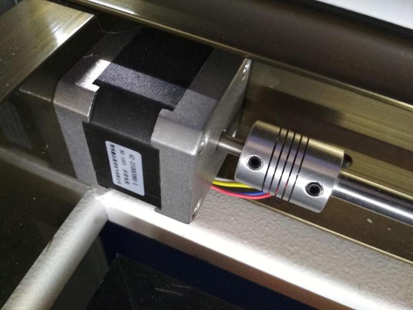

Проверка Руиды для обычного пользователя сводится к ее замене и ожиданию чуда. Если заменить не на что, а именно так оно и бывает обычно, то нужно попытаться как минимум избавить Руиду от помех, устранить плавающие контакты и проверить механику. Вы вот, например, уверены, что показанные вами на первом же фото НЕДОмуфты нормально затянуты? Зная привычки китайцев - я лично поставил бы на то, что они вообще наживлены и не более того. Эти муфты, кстати, меняйте сразу. Они со временем вам еще попортят нервы. Нормальными можно считать вот такие - https://ru.aliexpress.com/item/LUPULLEY-1-OD-39/32841936181.html?spm=a2g0v.search0604.3.139.539262daF08clL&transAbTest=ae803_4&ws_ab_test=searchweb0_0%2Csearchweb201602_3_10065_10068_319_317_10696_453_10084_454_10083_10618_10307_10301_537_536_10059_10884_10889_10887_321_322_10915_10103_10914_10911_10910%2Csearchweb201603_52%2CppcSwitch_0&algo_pvid=3a9a65c0-4cc7-4223-bcb7-e48e0d9ad173&algo_expid=3a9a65c0-4cc7-4223-bcb7-e48e0d9ad173-20
Блоков питания, кстати, не видно на фото. Сколько их, какие они, где стоят?

Вы вот, например, уверены, что показанные вами на первом же фото НЕДОмуфты нормально затянуты? ...
Блоков питания, кстати, не видно на фото. Сколько их, какие они, где стоят?PS. А гвоздики в ушах пружинок откровенно порадовали.Если по ним судить, то нашим ВАЗовским деятелям сборщики вашего станка родные братья.
Станок покупал примерно за 200 т.р. Это не копейки, но было дешевле, чем брендовые варианты. Поэтому приходется менять НЕДОмуфты и затягивать клеммы. Сделаем.
По блокам питания вопрос не задавался. Фото приложил.

Если модель точно такая же, то, действительно, тупо подписать коннекторы какой откуда, вынуть, снять старую, поставить новую, вернуть коннекторы по местам. Молиться.  Но я бы повременил со сменой и начал с избавления от наводок.
У вас явно проблема драйвер - двигатель, нужно разобраться как на этих драйверах ставиться оптимальный ток, там может быть 4й переключатель задержать на пару секунд и назад в офф, но могу ошибаться, движки ваши работают на 1.2 ампера примерно, и ремень по иксу должен быть не очень натянут
