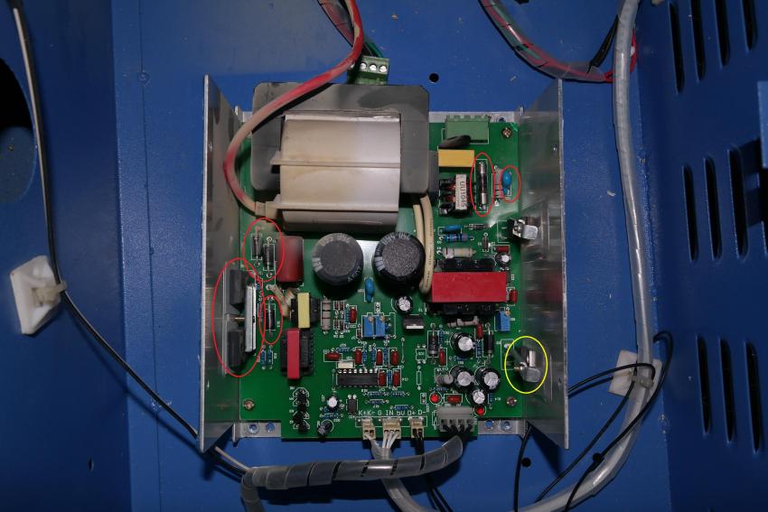

Здравствуйте! Помогите пожалуйста советом. Во время реза станок выключился и не включается. Станок MC Laser 30x20  М2. Почитал по форумам- говорят что может предохранитель так ли это? Я в электронике не бум-бум)) Покажите на приложенном фото какой предохранитель проверить и что может быть еще. Заранее спасибо!
А с чего вообще сразу в БВН полезли? Если станок не включился прямо весь, то БВН смотреть нужно в последнюю очередь. В первую - кабели, автоматы/предохранители на задней стенке корпуса станка. Ну а если "Я в электронике не бум-бум))" - вылезьте оттуда и позовите какого-нибудь человека. Иначе имеете шанс доломать то, что еще живо.

Да вон же в правом верхнем углу, чёрный как афроновозеландец в ночи.
НО не спешите его менять. Сгорел он не просто так. Скорее всего этому предшествовало что-то ещё.
НЕ СТАВЬТЕ ЖУЧЁК!
Рекомендую отдать в сервисный центр. Возможно катушки пробиты, либо конденсаторы, как самая частая причина. И желательно тем, кто занимается ремонтом именно блоков розжига, т.е. к продавцам оборудования у которых есть тех. служба.
Возможно так же трубке конец и она унесла с собой БВН.

Да сообщите уже, кто там "он не включается"! Весь станок в комплексе? У него вообще ничего не светится, не ездит, нет его на связи с компом? Или есть все, кроме луча лазера? Если про луч - Павел правильно углядел убитый предохранитель на плате БВН. И не просто так он там сгорел - до него уже что-то накрылось с вероятностью 90%. Оставшиеся 10% за то, что обошлось только предохранителем, но и такое случается.
Скорее всего ни чего не работает, так как питание матери берется с блока высокого. Для начала надо поменять предохранитель.
3 часа назад, Andy52280 сказал:
Докладываю! ))
Не включался полностью, просто во время реза потух, остановился и отключился.
Прилагаю фото того что заменили (красным выделено), то что выделено желтым я точно не помню меняли или нет. Полетел предохранитель в сетевом проводе и лампа освящения.
В данный момент все заменено и работает, кроме лампы (не купил еще). Диагноз: перегрев.
