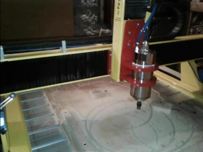

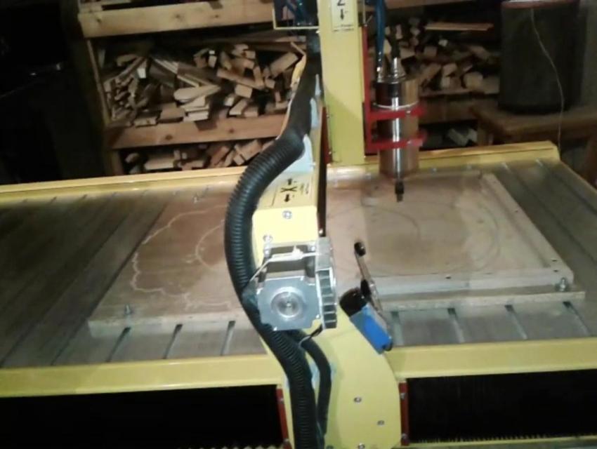

У меня фрезер 600х800 wood router. Покупал здесь: ссылки без просьбы оной выпиливаются с рельсовыми направляющими. По дереву отличный станок! Я его использую для деревообработки. Цвет.мет обрабатывает только на малых подачах.
