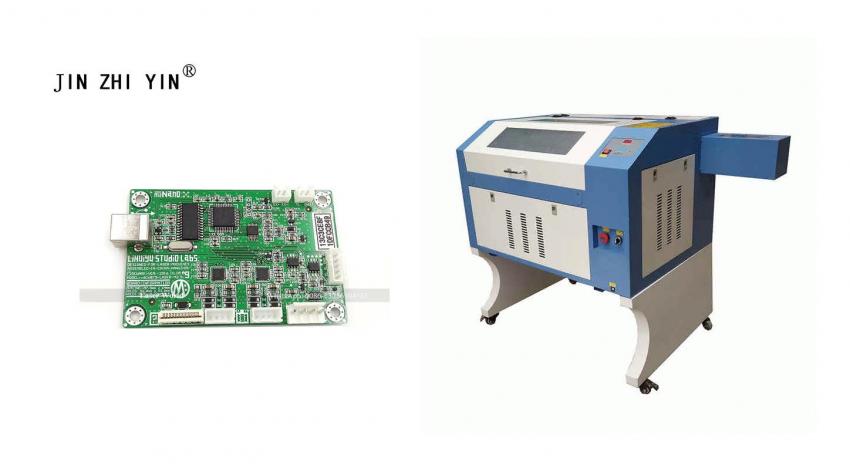

Здравствуйте! Нужен совет! Совсем недавно стала обладателем лазерной машины с материнской платой М1. Теперь хочу установить материнку М2 для гравировки. И сразу возникли вопросы: подойдет эта материнка на станок ( фото прилагается), можно установить сразу 2, подойдет ли usb ключ для работы на двух платах?
Что за М1? На этих станках изначально установлена плата М2 Нано, как раз та, что на фото. И резать и гравировать она умеет, к чему что-то изобретать?
А ключ требуется не для платы, а для программы Corellazer.

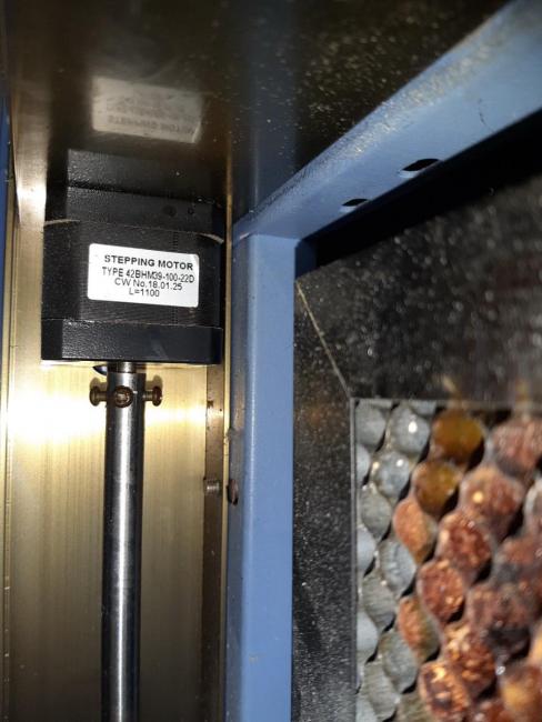

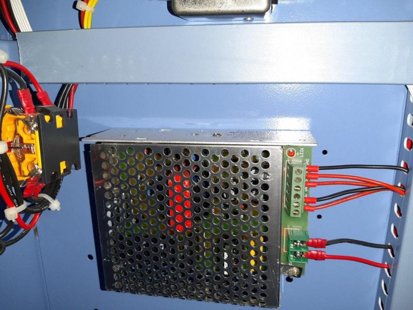

Станок режет хорошо и быстро, но вот гравирует очень долго. Изображение формата А5 гравировал 4,5 часа. Максимальная скорость гравировки около 90. Вычитала что просто меняется материнская плата для увеличения скорости.  То что на фотографии как раз хочу приобрести, и она отличается от того что стоит сейчас. На следующей неделе смогу сфотографировать.
Тут дело не только в материнской плате, а ещё и в механике и электро-механике (шаговых двигателях и т.д.) возможно, станок просто не выдаст больше.
Да, оказалась М2, продавцом заявлена при гравировке скорость 400, но у меня максимум 90. Может где-то заложены ограничения?

В настройках Corellazer выбрали плату М2? Серийный номер, указанный на плате, вписали?
Спасибо за быстрый ответ. Настраивала станок не я, на днях попробую. Как менять плату знаю, а вот куда серийный номер вбивать?
1 минуту назад, НатальяКат сказал:
Спасибо! Попробую.

На 300 гравирует вполне нормально. Моторы 17-е.
16 часов назад, НатальяКат сказал:
А как Вы это выяснили? В поле скорости не вводятся значение больше 90 или засекали секундомером?
