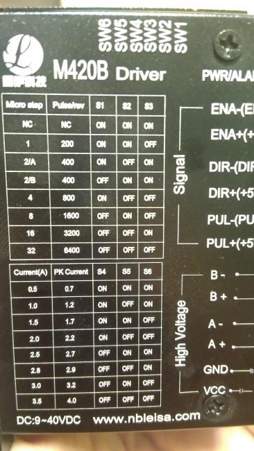

у меня стоит вот такой драйвер, с завода стоял ток 1,5-1,7 мотор грелся до 72 градусов, поставил 1-1,2 до 40-43 градуса, сейчас поставил 0,5-0,7 около 30 градусов
М420В
если мотор греется ток нужно уменьшать, у меня грелся до такой степени,что корпус зеркала который стоит на моторе тоже нагревался и из за этого смещалось само зеркало и постоянно сбивалась юстировка, через 10-15 мин после включения станок переставал резать
В 14.02.2019 в 15:07, Волк сказал:
М420В
Спасибо мне помог ваш совет. убавил ток и вуаля. теперь  не греется так как раньше!. станок у меня тоже как у создателя этой темы. и покупал у того же Алана

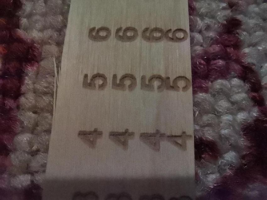

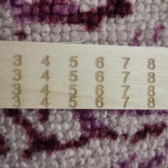

Значит всё-таки поставил я себе драйвера DM556 вместо моих 420-х, из-за того, что всё-таки иногда были какие-то дефекты, особенно по оси X. Сменил сразу оба. Теперь стоят более мощные двигатели и другие драйвера, всё круто никаких прежних артефактов совсем нет, от слова совсем, т.е. абсолютно забыл об описанных в предыдущих постах проблемах.
НО появилась новая. Значит всё классно, а вот гравировка размытая. Драйвера рабочие оба. Если ставлю старый 420-й драйвер на Х, то четкость гравировки возвращается, но оставить старый драйвер не могу, будут артефакты при резке
На фото ниже 3 верхние ряда это новый драйвер DM556, последняя строка старый драйвер. Все строки выполнены на одной скорости 400мм/с
Подскажите, как исправить данную размытость?
IMG_20200226_212848.thumb.jpg.ab1dd40b6bcf6ec6f42d40b0bb1bbe36.jpgIMG_20200226_212816.thumb.jpg.4cb405327a04566c5c1c1f433fd66e9f.jpg
53 минуты назад, markovki сказал:
Компенсация обратного смещения при двунаправленной гравировке.
