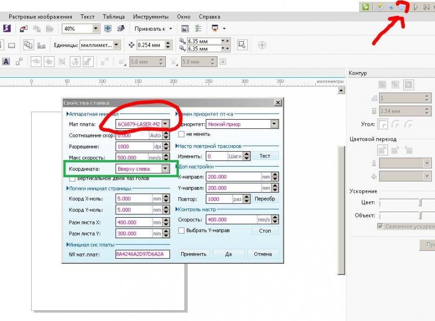

В дом правильно едет, в какой угол?
56968ac1dd84e_.JPG.b0b125eeb2ef9e464eb508e5e2c23dd9.thumb.JPG.1d3dda50a8d628b638d124e3fc6cd21e.JPG
В окне "Координата", что написано?
