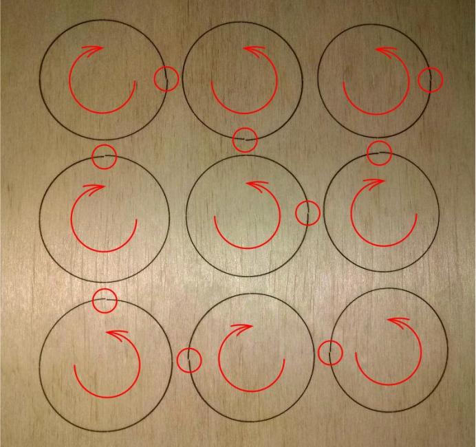

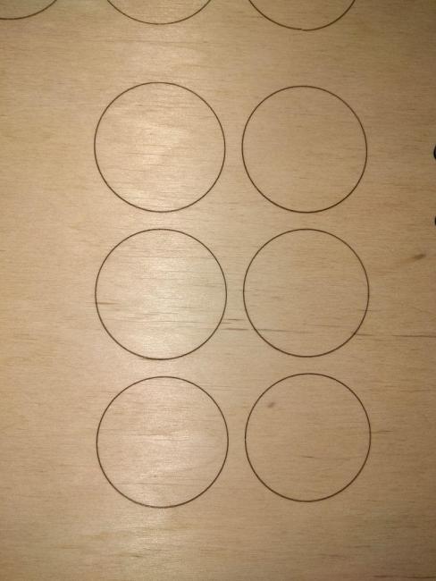

Имеем два двухголовых станка Бодор с полем 1600*1000мм. Занимаемся производством конструкторов, поэтому детали должны оставаться в планке фанеры не выпадая. При резке цельной фигуры вопросов нет, как только ставим непропил до 0,25мм или режем фигуру на части начинается смещение. Вне зависимости от оси. Детально всё на рисунках. Что сделано:
- проверили оси на предмет перекоса
- ремни как только не затягивали и не отпускали
- заменили заземление
- играли в настройках со скоростью старта и торможения
- увеличивали ток на оси
- меняли драйвера и двигатели с одного на другой, правда Бодор оба
- брали файлы из автокада напрямую и из Корела
- брали чужие файлы
Эффект нулевой
Ни логики, ни зависимости от чего то так и не обнаружено.
Подскажите, куда копать и что делать...
Спасибо за совет заранее

И 2 и 4 и 8 и 16 ставим...на последнем обязательно сдвиг, во всех остальных местах непропилов ровно все.
Это на обоих станках...на одном чуть меньше сдвиг, на втором чуть больше

На фото видно, что разрывы стоят в разных частях круга. Эффект один

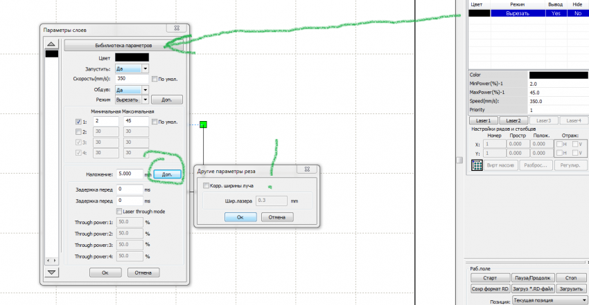

Уберите корректировку луча и все получится
В 19.01.2019 в 16:28, 008shadow сказал:
Где это можно убрать?
1 час назад, AndreiP сказал:
Корректировка луча убрана, старты не с непропилов выставлены. Итог тот же...

А можно фото?
