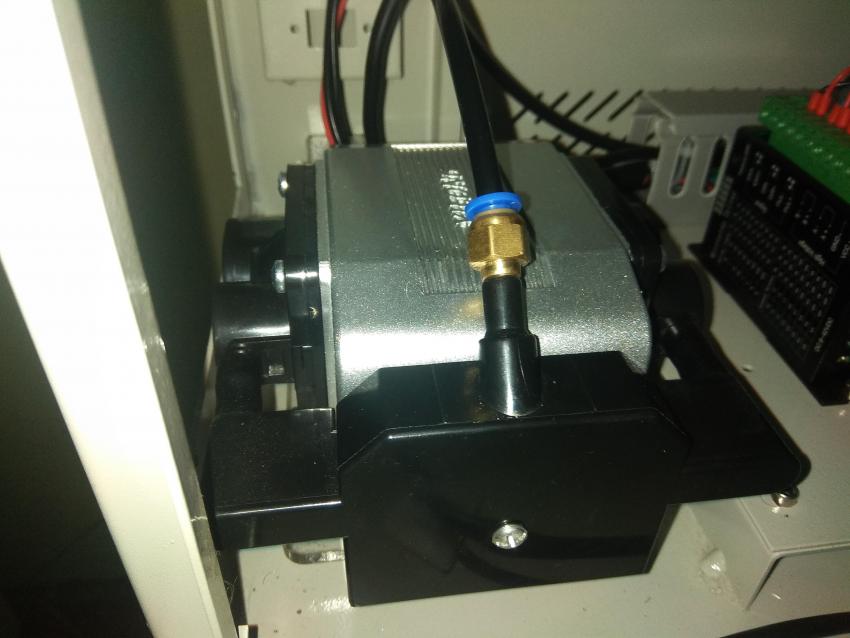

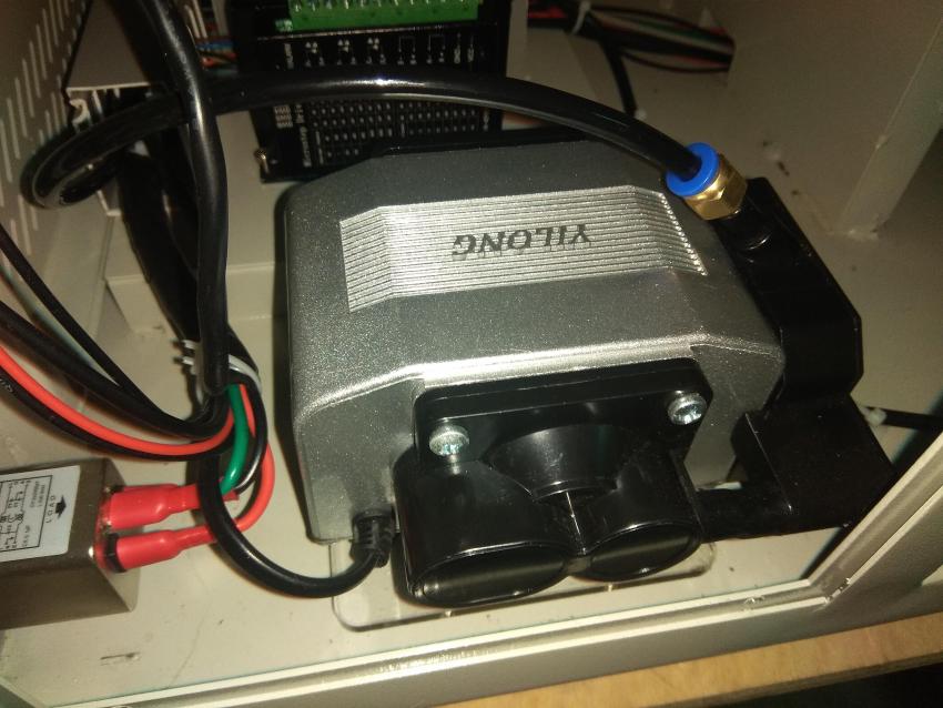

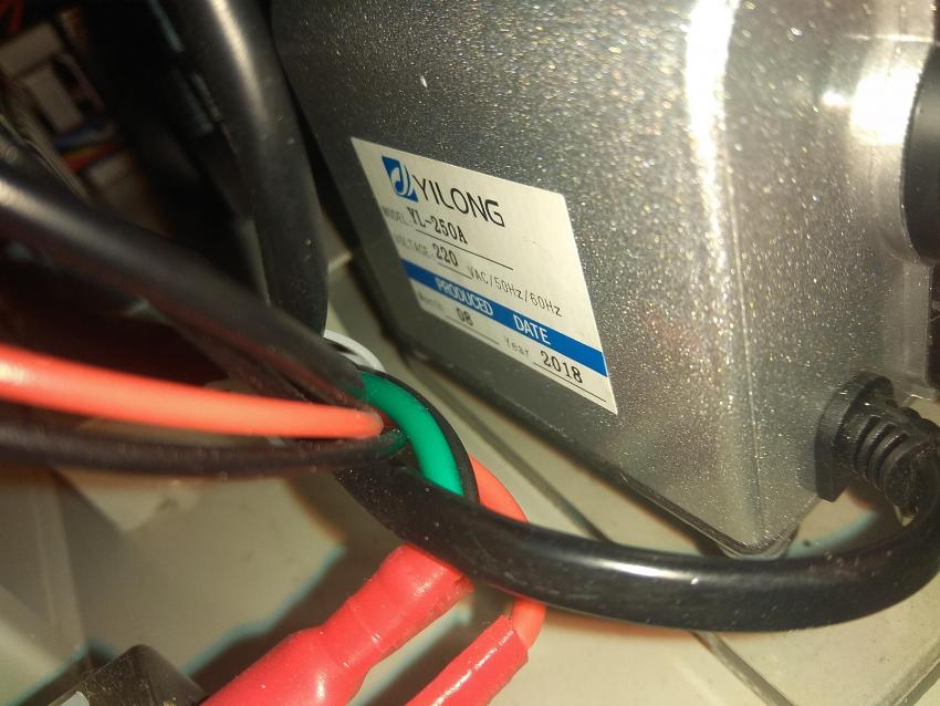

Имеется станок с лазером 75w. В станке установлен компрессор Yilong Yl-250a. В интернете про него нет ни одного упоминания. Кажется что дует он слабо, при резке фанеры постоянные воспламенения. Как можно проверить компрессор? Может можно как-то отрегулировать и увеличить подачу воздуха?
Выкиньте этот шлак и поставьте нормальный компрессор причем не в корпус станка а на поролон на пол. Гораздо тише станет и станку уютнее

Он и так выдаёт всё, что может.
39 минут назад, PavelK сказал:
понял, уже запланировал поменять. На аквариум мощнее ставят, блин...

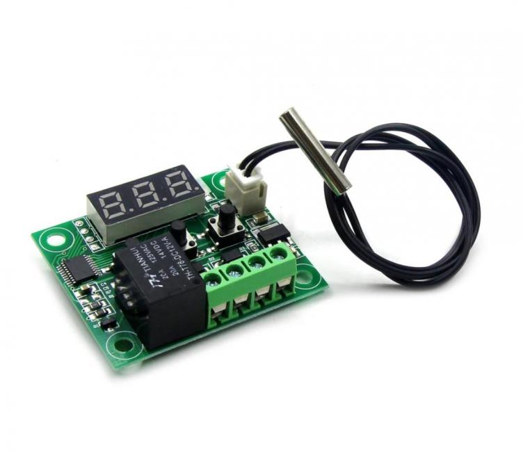

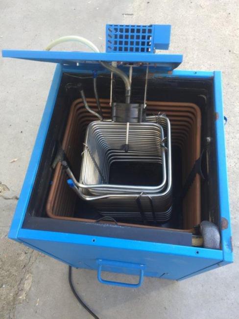

Сегодня уже не смогу фото. Штатное охлаждение справляется зимой, когда в помещении +10°С максимум. Установил пивной охладитель как на фото, подсоединив систему к одному контуру (алюминиевые трубки).
На сам охладитель установил  термостат из Китая для более точной установки температуры. Б/у охладитель обошёлся в 7 тысяч рублей.

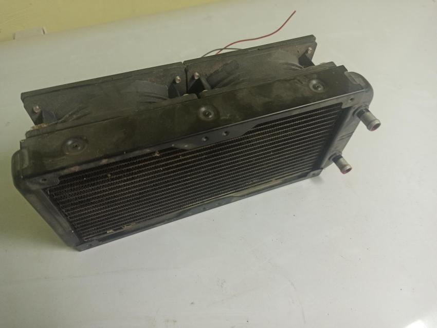

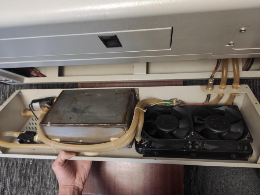

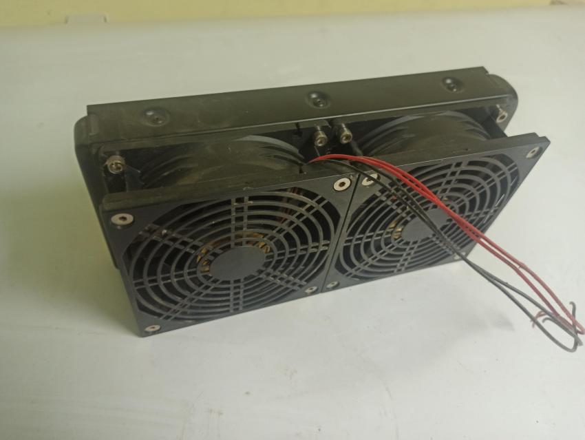

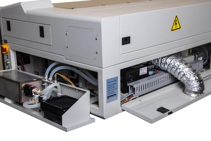

Подскажите пожалуйста,
На фотографии с сайта вентилятор стоит перед радиатором, у меня наоборот так стоял, можно узнать как должно быть верно? И как будет по правильному, он должен засасывать воздух в корпус или выдувать из него? Фото прилагаю

24 минуты назад, antoniom1987 сказал:
Можно добавить меня в вайбер 0978614645
Бак и насос установлены как у вас. А радиатор я убрал после установки охладитель. Насколько помню стоял вентиляторами к стенке (как на втором вашем фото) и дул наружу.
