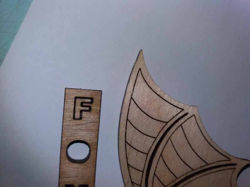

Работает под компрессором,фокус отлично выставлен 8мм!
-Прилагается фото
-Мой ответ,что,Я режу букву F   станком 80-ым,а рядом (купил в маг.) резали станком с мощ.50-60?
-Ваши мысли по этому поводу.....
фокус у вас скорее всего 7 мм а про юстировку я как то не увидел  ничего и про чистоту оптики
Что-то у вас либо с юстировкой, либо с фокусом, либо с модой трубки таки не то.  На 80 Ваттах добиться похожего вполне возможно (но не помешала бы линейка на фото, для понимания маштабов)

      В чём проблема? Правая сторона станка супер тонкая линия, слевой стороны очень жирная, юстировку проверяю, точка в голову входит одинаково по центру, труба новая
