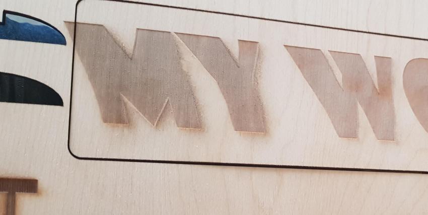

Добрый день.
Испытываю самодельный CO2 станок. Сделал тестовый рисунок в виде волн и выжег их на куске ОСП (см. фотографии). Каждая волна - это полуокружность с радиусом 45мм.
При осмотре линий обнаружил, что на некоторых участках присутствуют неожиданные горизонтальные смещения (отмечены красными кружками).
При этом по вертикали таких вещей нет.
Смещения чередуются. Видимо, это связано с направлением движения головы - одна волна режется слева направо, другая - справа налево.
Как думаете, из-за чего такое происходит? Избыточное трение каретки? Спотыкание каретки?...
Может, у кого-нибудь подобное было, как решили?
Рельс на вид чистый, ровный.

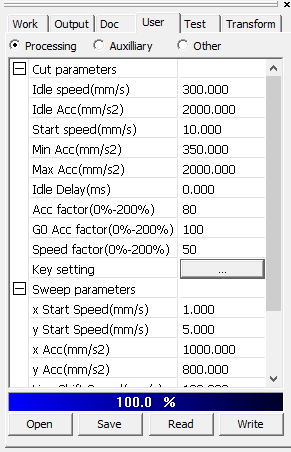

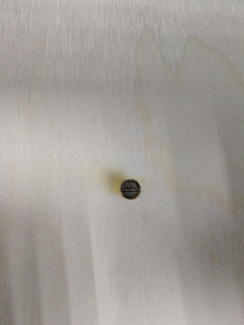

Автор: владимир62
Добрый день. Станок лазерный у меня недавно. Справился с первоначальными проблемами механики и програмщины. Вроде все хорошо. В основном гравирую алюминий для лазерной гравировки. Но решил попробовать гравировать пластик и понял, что мощность трубки в 25% -много, надо ее уменьшать( раньше ниже 25% не опускался). Но наткнулся на проблему-точки от самопроизвольных "выстрелов" трубки. Запустил гравировку в одну сторону и понял, что это "выстрелы" после выключения трубки. Местоположение случайное. Кстати это на малых объектах, сфотографировать сложно, поэтому нарисовал, высота буквы L чуть меньше 4 мм. Т.е. ниже 20% они начинают появляться к 10% их много, а ниже 10% труба и не загорается. Мат часть: трубка 45 вт SPT (новая), линза f38.1, ruida 6442g, Rdworks8 чиллер есть. Кто нибудь сталкивался с таким?

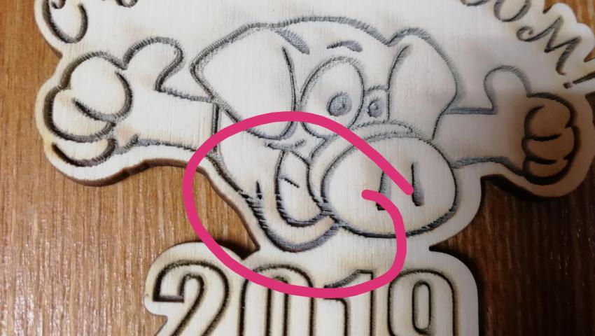

Коллеги, доброго дня.
Имею гравер Атом стак, работаю в Ligthburn
Оси откалиброваны, на 50мм и Х и У отклоняются максимум на 0.01 мм
Скорость реза 125, холостой ход 1000
Вообще задача нарезать мозаику из МДФ, но так как увидел проблемы то тренируюсь просто гравировкой на листе бумаги.
Гравируя достаточно сложный "узор" состоящий из закрытых фигур и линий реза не могу добиться того чтобы они "сходились"
Изначально оба объекта были из закрытых фигур, но чтобы избежать двойных проходов в месте сопрокисновения один объект ;розовый слой) я отредактировал. Все контуры точно сходятся, не раз проверял всеми возможными методами, увеличивая как и рабочий файл, так и рисунок на "предпросмотре". Плюс редактировас с "прилипанием" к фигуре.
В рабочем файле все сходится точь, в точь, на "предпросмотре" все тоже отлично, но на деле - беда.
Пробовал разные варианты, разный порядок гравировки слоев, обьеденял разъединял слои, конвертировал все в "рез" и прочее.
"Несостыковки" изменяются но не исчезают
Исходный файл, синим закрытые фигуры
розовым линии реза
Все вместе, тютелька в тютельку
Так же фото на бумаге где не сходятся линии с фигурами. Не сходится сверху и снизу, почему и делал калибровку осей, но ничего не изменилось, да и калибровка потребовалась на десятые миллиметра.
Не могу понять куда копать, либо в "железо" и настройки управления им
Либо в софтине чтото не так делаю, может быть есть волшебная пилюля как все эти линии замкнуть для лазера в одно целое, ибо по отдельности это все он гравирует без ошибок и окружность диаметром в 150мм он замыкает прекрасно, так что она сама выпадает из листа мдф.
Пробовал конвертировать все "convert to cut", объединял и разъединял фигуры. "Не схождения" в итоге получаются разные (см на фото гравировки) но исчезать эти проблемы отказываются.
