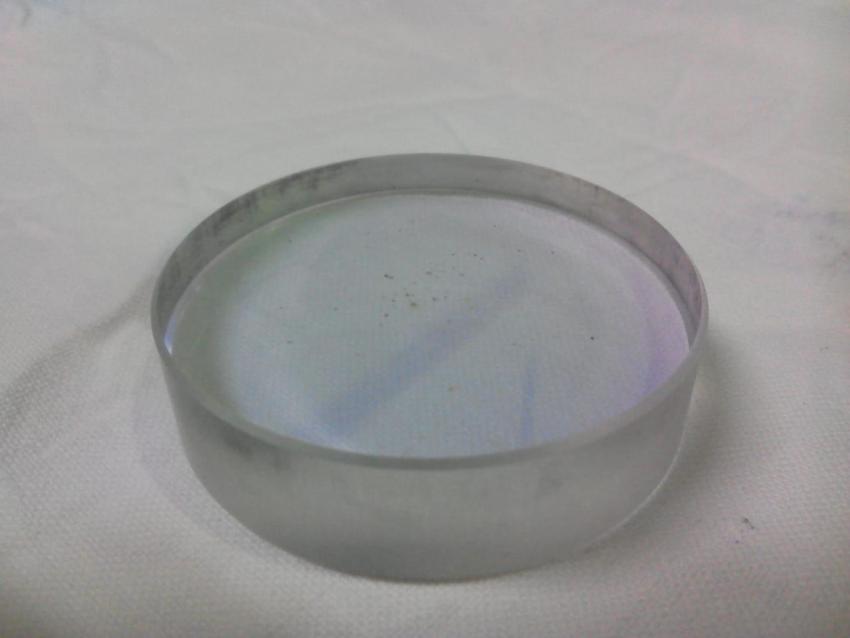

Вот такое пятно на плоской стороне линзы. Протёр-ничего не изменилось. Прожглось покрытие? Пробег линзы 50 метров.

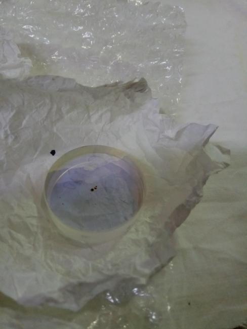

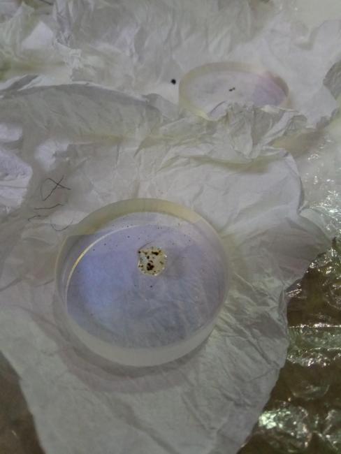

Поставили новые линзы, и продолжили работать, по старой программе. Через пару проходов одна линза в конце перестала прорезать, причем сначала меньше, а потом вообще. Снимаем, смотрим на линзу и видим небольшое повреждение похожее на скол, ну думаю линза г и в ведро, ставим вторую, через проход другой то же самое, причем луч стал прямо широким 2мм и просто жег слегка. Достаем, а там пятно наплавленное 3*4мм, что за х. , в ведро. Китайцы ко и г. ))) Ставим третью старую которую меняли, все ок. Ну опять китайцы Коз..
Достаем ее, хотим ставить третью новую и замечаем на прокладке пластиковой подпалины, че за... прокладка стоит над линзой, потом гайка прижимная, что ... откуда.. так и было??
И тут мысля, обратный луч. Да не, не может, как так. Смотрим на фанеру, а и проблема почти с одного места в резке!! Достаю из ведра первую и вторую)) На первой чуть ноготочком скол поддел, а он и отлетел, не скол. Линзу протер и на место вкл. режет все ок. Вторую (наплав) потер, не очень отходит но понятно что это не линза, а пластик сверху. Замочил в жидкость Хама. Кольцо подрезал потоньше. И поставил первую, день отработали все ок. На след. день поставили вторую, оттерли нормально, все ок.
Посмотрел работу станка, и по программе луч пересекает в рабочем режиме планку над отверстием, и соответственно отразился и попал обратно в сопло через линзу в прокладку и от нее капнуло пластиком. Не сам бы, не поверил. Как говорится пруфов нет, не догадался сфоткать линзы и пластик, было пару недель назад.

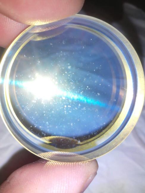

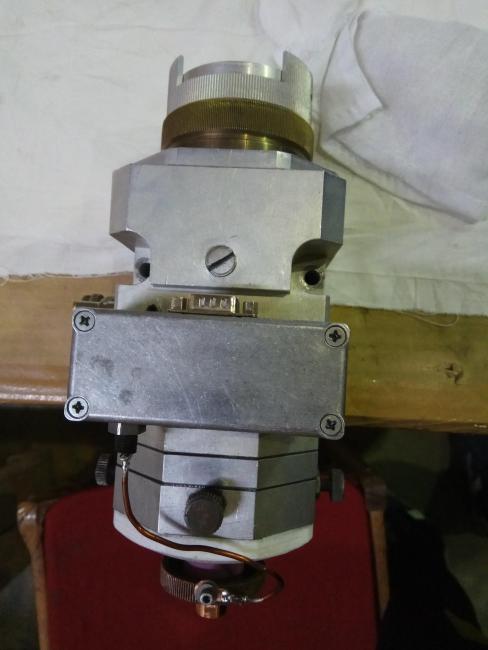

Доброго времени суток! Попробую описать все по порядку. Лазер работал как обычно. Ровный рез, минимальное количество облоя и т. д. В один прекрасный момент заметил, что лазер когда резал горизонтально или вертикально на длине, мог в процессе резки просто не прорезать буквально миллиметров 10-15 и снова резал нормально. Подумал что листы такие. (работаем с металлом, сталью, алюминием). В последствии при переходе на другие листы проявлялось тоже самое только чаще. Решил проверить состояние линз. Оказалось что на линзах появились небольшие "прогары" назовем их так. Точнее появилось сначала на самой верхней защитной. После замены и примерно пол дня работы проверил состояние линз. Теперь та же история была и на нижних. В итоге решил проверить состояние всех линз. После проверки оказалось что у меня со временем прожигает все линзы и стекла защитные. Поменял полный комплект всех линз, поработал пол часа, и все на этом. Снова прожгло линзу. Причем был нагар и в самой лазерной голове. После полного разбора лазерной головы, добрался до источника на котором тоже есть прожог. Уважаемые форумчане, специалисты) помогите начинающему оператору, понять причину прожига. Фото прикладываю.
P. S. Пока писал этот вопрос подумал вот еще о чем. Когда приезжал сервис-инженер из компании производителя, он проводил настройку на некоторые толщины металла. Толщиной 2, 5, 8, 10, 12. Алюминий - 1,3 5 мм. При этом он не менял мощность лазера а поставил на 100%. Вот теперь я думал, может ли быть причиной прогара линз то, что лазер все толщины режет с постоянной мощностью которая не меняется. Ее не менял так как сам сервис-инженер сказал трогать мощность не нужно. (фото приложил) Спасибо
