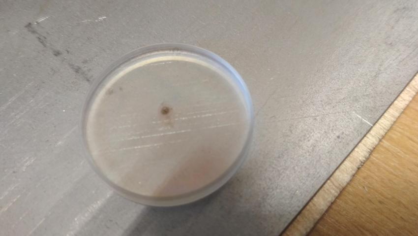

Подскажите пожалуйста , почему на волоконнике прогорает защитное стекло ? Со стороны носика.
я думаю или стекло не то что нужно или от грязи, волоконник видит тёмные пятна на стекле и потихоньку прожигает, и с каждым разом оно темнее и естественно прогорит
О блин, как все просто оказалось ... Оказывается оно на моем лазере служит от 3-х до 7-ми дней .. чудеса .. расходник однако.
9 часов назад, BBYYII сказал:
Стекла скорее всего не те. Попробуйте другого производителя. Волоконник с какой длиной волны?
4 часа назад, ЛазерДизайн сказал:
1064. да стекла то те , пообщался с ребятами , у них 1 квт , говорят тоже по первости летели стекла , потом начали по три раза в день их протирать, теперь на два месяца хватает. Оказывается очень они пыль и грязь не любят. сразу выгорают. Поеду куплю салфеток в аптеке , посмотрим как себя поведут после вечных чисток...
ставьте прожиг импульсный и будет счастье ,у меня был килограмовый волоконник ,стекла по полгода не трогали
всегда заказывал в макрооптике или в юнимаше - ,,питерские,,
салфетки  TIFFEN
Изменено пользователем UniCut
Тоже столкнулся с этой проблемой, бывает поставишь новую защитку, а её и на 5 минут не хватает.
