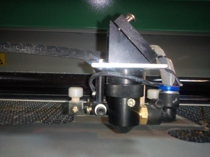

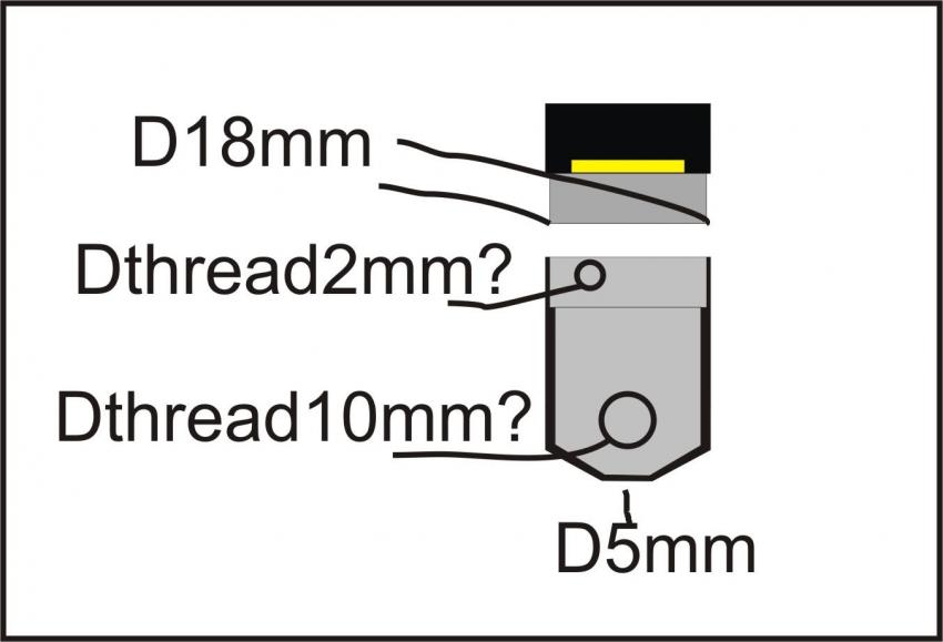

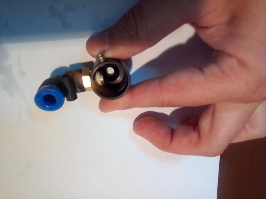

есть такой станок LTT-Z1040, задача гравировать печати, точность станка на разных сайтах везде разная. фокус линзы на данный момент 50мм, линза по виду GaAS плоская, диаметр 12мм, софт - корел лазер (гравирую с вектора CDR), плата 6c6879-laser-m2, мощность 50 ватт
почитав форум, понял - не вариант под это дело,
1 модернизация
линза на 38,1 из цинка
компрессор?
однонаправленное гравирование
обводка тонких букв - редко спасает

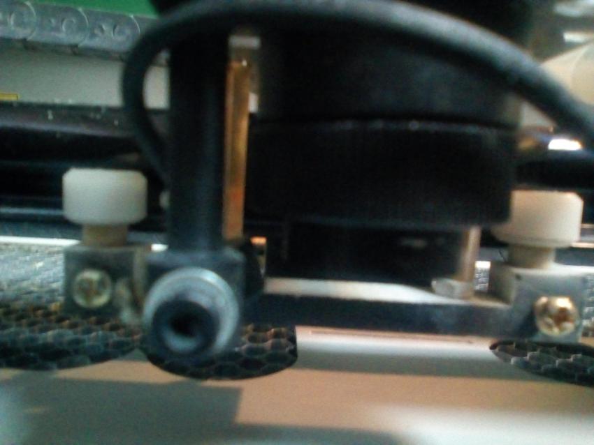

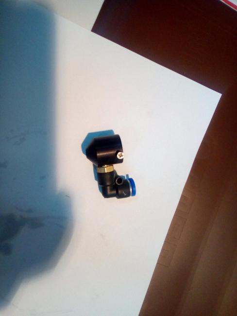

2 Проблемы - линз 12мм на ФЛ24мм не найти, только 38мм
не могу найти сопло под него.....

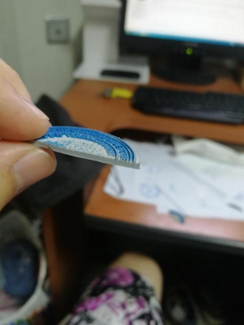

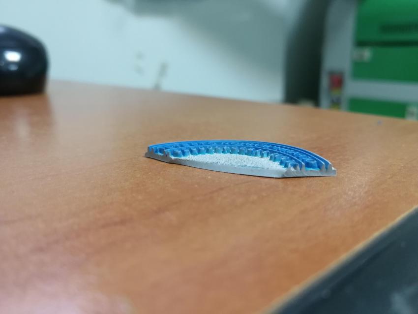

проблема очень похоже с темой "Гравировка печатей. Лицо букв не плоское." на срезе видно, что форма сужается к вершине оттиска
Народ реально сделав модернизацию выше описанного для гравирки печатей с мелкими элементами??если да, то помогите найти комплектующие
а может кто знает как еще улучшить? или проще продать и купить что то другое???

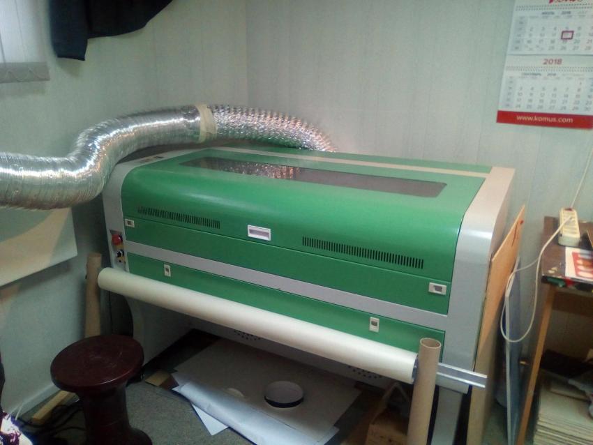

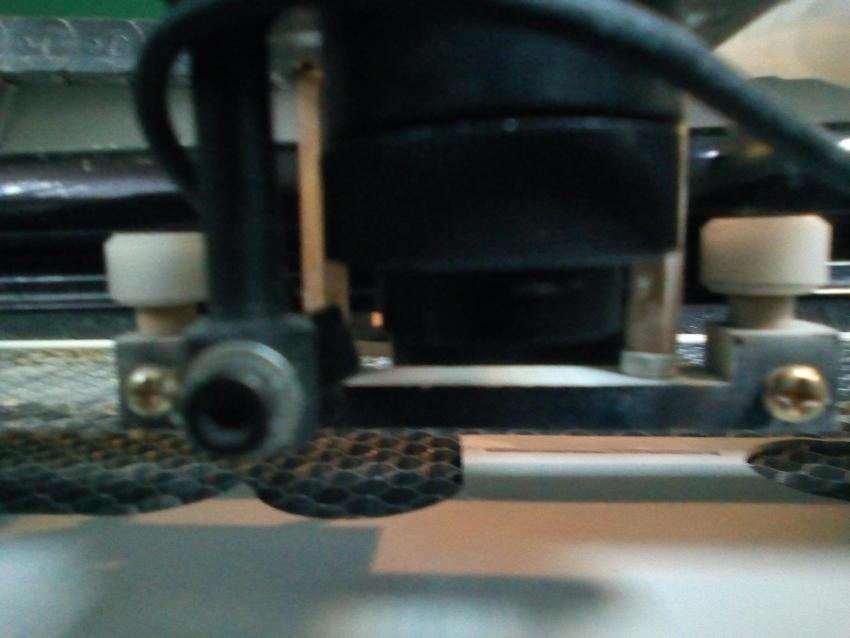

3 похожий драндулет и ниже мой (зеленый)
Изменено пользователем tvorec
Доброго дня.
На такой механике гравировка однозначно односторонняя, причем на не слишком большой скорости.
Линзу лучше короткофокусную.
Компрессор не очень важен при гравировке (в отличии от резки).
Гравируйте в несколько "слоёв" первым слоем на небольшую глубину с маленькой мощностью, дальше добавляете обводку и гравируете уже на оставшеюся глубину.
Судя по скошенности букв, нужно ещё и юстировку нормально делать - у вас, походу, луч под углом выходит.
Фото результата не помешало бы. Может быть и стоит купить что-то другое, с бюджетом так примерно в 9 раз большим.
В 07.09.2018 в 17:35, PavelK сказал:
Доброго дня.
Ну, ещё не так уж и плохо.  Попробуйте сделать, что в предыдущем посте написал.
