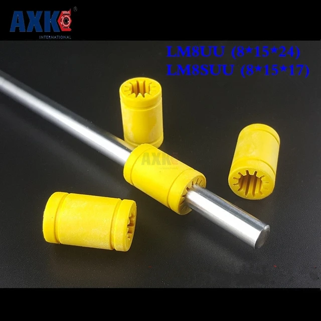

На днях мне один китаец втирал, что вот такие подшипники:
Вообще не уступают обычным, шариковым, да ещё и нет люфтов и так далее.
Кто-нибудь  их уже юзал? Мне чё-то подсказывает, что они одноразовые (пару месяцев и выбросил, заменив на новые) либо ставить туда, где нет нагрузки почти никакой...
А каков диаметр? Думается для принтеров, плотеров ... как раз где нагрузка минимальна
Для легких 3D принтеров весьма применимы. Причем эти ламельки, упирающиеся в вал, желательно потоньше. У этих подшипов скольжения усилие страгивания побольше, нежели у подшипов качения. Есть еще подшипы скольжения латунные/бронзовые с перфорированными и набитыми графитом стенками, пластиковые из графито/маслонаполненного капролона и т.д. Но у пластиковых втулок свои заморочки. Например, гигроскопичность.

Ну, в том то и дело, что есть аж на 20мм =) Склоняюсь, действительно, к местам, где почти нет нагрузки.

Паша!!! Ну у нас они точно не применимы...
У меня раз в 2 года линейный подшипник на Х ложится. приходится менять. Эти и недели не отходят...
