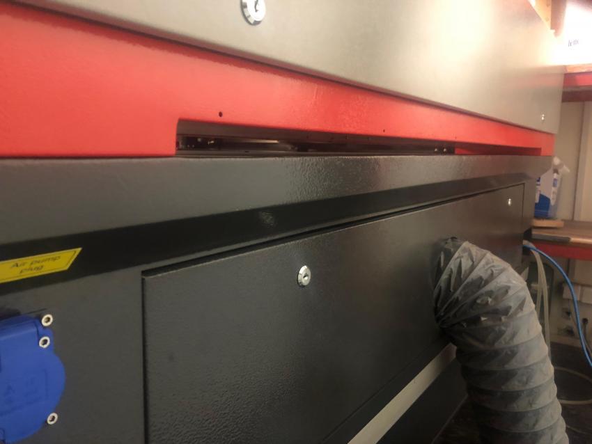

На переднем капоте нет вент отверстий и при закрытой крышке дым заметно скапливается внутри, стоит лишь самую малость приоткрыть крышку - тут же активно удаляется. Станок подключен к вытяжке через штаны и через оба штатных выхода к щтатной же улитке

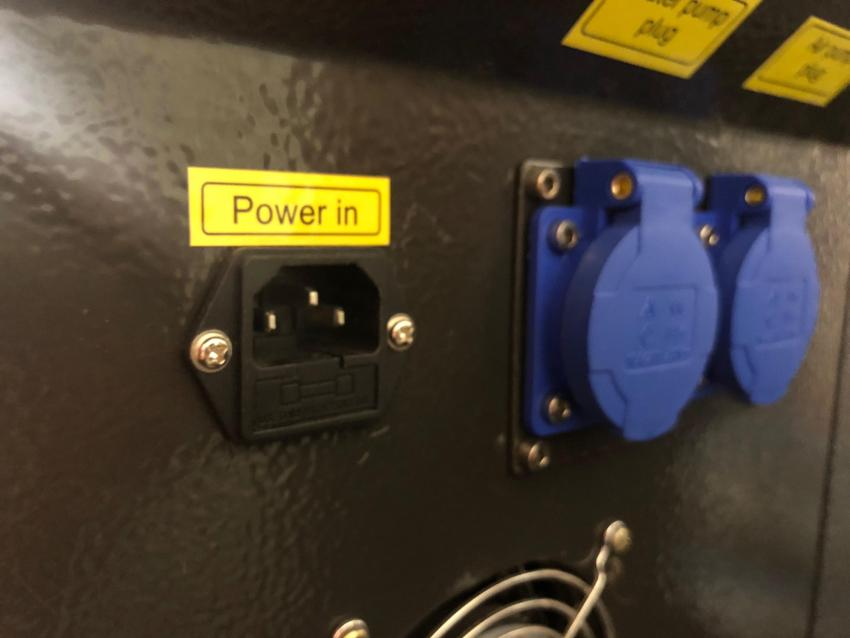

Станок подключается в сеть двумя отдельными кабелями, только чудо отвело меня от короткого замыкания, ибо далее в сети станка они спаиваются. Всем внимание - убраны американские вилки которые нельзя разнонаправленно включить в розетку и со станком идут уже под наш стандарт -два кабеля с нашими обычными вилками, а вот их как раз легко и непринужденно и так и эдак включить в розетку
Да это жесть! Я такое встречал на прям "китайском-китайском" лазерном оборудовании. И разделяли вводные цепи на две отдельные (да, ещё добавляли по двухполюсному автомату на каждую цепь), как я понял, инженер реклаба просто спаял их в одну цепочку тоже возможно такое решение.
22 часа назад, Алекс77 сказал:
Неа. Нет там их пересечения (на момент обзора точно). Один ввод на станок, другой ввод на питающую группу для внешнего оборудования.

Вот место их встречи после кнопок включения
Кузнец абсолютно прав
3 часа назад, KUZNETS сказал:
Оборудование V12 изначально готовили на Американский рынок и в первых партиях под Американскую вилку с заземлением была эта проблема.  К китайскому китайскому отношения не имеет по понятным причинам.
Инженер сделал все правильно.  Все станки в настоящший момент тестируются перед отправкой на предмет подобной электросхемы. Т.к. на складе партии перемешаны.

Ещё раз, Павел, я не ро реклабовские станки сейчас. Просто с этими вилками бывает, что китайцы коннектят эти линии на один Е-STOP. Сами понимаете- это чревато большим бада-бумом :)
Никакого бада бума в Raylogic-aх быть не может. В каждой розетке стоит предохранитель. А в отсеке с ним еще и запасной. IMG_2423.thumb.JPG.56e076d17ed63d61b893c56283688644.JPG
2 минуты назад, Алекс77 сказал:
Прочитал еще раз последние сообщения, чувствуется какая-то конкуренция, влвсе не хотел выступить на чьей-то стороне. Просто факт таков, и его мне указал сам наладчик, я бы, безусловно запитал станок через оба кабеля, а там уж повезло или нет. Так получилось, что наладка прилетела, в связи с началом школы, с согласованной задержкой и я сам полностью собирал станок разводил проводку к его месту установки и только чудом не включил попробовать. Сейчас станок запитан через один ввод и он полностью так и работает, чиллер и компрессор кстати тоже включены в его бортовые розетки
Еще раз повторюсь - Если станок поступил из первых партий и при переворачивании вилки в розетке перестал включаться значит сгорел предохранитель. Это все, что может быть.
Проблема фантомная, мы не сразу о ней узнали.
Ни в коем случае ни хочу сказать, что станок плох, просто как новичку мне невозможно описать его, отличающие от других, положительные стороны, они воспринимаются как должное, а вот -то обо, что споткнулся сразу и болит.
Вент отверстия на передней панели и нет. Больше того скажу на крышке выполнен специальный запирающий замок, который упирается в специальную красную планку, для того чтобы дети в школе при работе не надышались вредными парами(если режете например поликарбонат или другие дымящие материалы).
К тому же сзади станка есть длинное открытое отверстие для протяжки длинномеров, которое в свою очередь и работает притоком. На видео вытяжка с открытой и закрытой крышкой. На мой взгляд разницы нет. Если очень хочется дополнительного отверстия для притока воздуха снимается передняя красная запирающая, планка.
Но по всем законам аэродинамики вентиляции, если у вас стоит центробежный вентилятор (улитка), который практически не теряет в объеме воздуха при уменьшении входного отверстия - увеличивается скорость потока воздуха, а объем остается прежним.

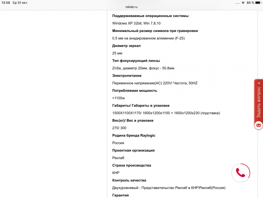

По всем документам и данным в том числе и техподдержки устанавливается стандартно линза 20 mm f2, по факту же в станке стоит f2,5
Станок пришел ко мне без нижней полки, не знаю результат ли это модернизации/ упрощения и т п.
Стандартная линза на всех Raylogic V12 - 63,5мм (2.5'') пришлите ссылки на информацию, в которых указано 2 дюйма.

Да, все понятно, Вы правы если есть предохранители они при коротком замыкании должны перегореть, и разорвать цепь.
1 минуту назад, Алекс77 сказал:
Так и происходит. Пришлите телефон, передам его логистам полку дослать, согласовать детали.

При закрытой крышке дым скапливается над материалом сверху в районе головы, стоит только ее приоткрыть он тут же уходит. Я не говорю, что его количество критично, просто и сам пока не пробовал, вижу задымление открываю опасаясь его осаждения на оптике. Так уж получилось, что я много лет отработал в пылевентиляционной службе и мне приходилось сталкиваться с расчетами вент сетей шахт и мне знакомы и. Аэродинамика и центробежные вентиляторы а еще короткие струи и тупиковые зоны
4 часа назад, Алекс77 сказал:
В задней части станка огромное отверстие, через него поступает большой объем воздуха, проблема скорее в том, что у вас разделен поток на две трубы, нужно поставить заслонки и закрывать нижнюю при гравировке, чтобы весь дым выходил через верхнее отверстие. Во время резки компрессор продувает весь дым вниз под материал. Линза при включенном компрессоре, как правило не страдает. Спрей осаждается чаще на зеркалах. Но тут уже вопросы в большей степени к владельцам станков, которые чаше нас используют их в работе.
Характеристики на сайте дополнились, однако фокусное расстояние вновь указано неверно
39 минут назад, Алекс77 сказал:
Принято, изменим
К сожалению этого изменить не достаточно, чтобы получить лучшее качество реза необходимо добиться действительно 2,5 дюймов а для этого прийдется убрать шайбу лазерной указки. Ниже фото, от материала до сопла ваш шаблон, и до линзы далеко не 63,5
Я убрал шайбу и станок дал тонкий красивый рез. А для того чтобы использовать двухдюймовую линзу, ошибочно купленную пришлось убрать еще и гайку проставку, и фокус ниже сделать, однако работать не удобно -голова опасно низко над материалом

Хотел дополнить информацию по розеткам сзади. Они работают действительно так, как написано, но инженер, который мне устанавливал станок сказал пользоваться немного иначе.
А именно:
1. Компрессор подключить через тройник к розетке от чиллера. Так как комп. включается при задании. А если резать не с компа, а со станка непосредственно прямолинейные резы, то это не считается заданием. И тогда он не включится.
Лично мне это не актуально пока, режу только с компьютера.
2. Вытяжку лучше в станок не подключать просто по причине, что провода для нее в самом станке быстро перегорают. Ну тут не стал спорить и отдельно улитку подключил и выключатель вывел рядом с рабочим местом.

      А вот место подключение сетевого провода выбрано странным.
      К вытяжке больше вопросов, так как она не потянет длинный вентиляционный канал и, вероятно, ставить нужно будет дополнительную, но, обычно, мощные уже ставятся с другой стороны что бы потише было и не мешалась, ну и убрать штатную совсем не проблема. Единственное НО — чистить её не очень удобно, а так же положение выхода только одно — не получится вплотную к стене приставить станок.
      Кстати, обратите внимание на наличие проходной втулки в правом нижнем углу — нужна для защиты проводки от перетирания об край — устал уже писать про их отсутствие и какие последствия, здесь же всё ок.
      Позади виднеется штатный «тройник» для подключения электропитания всех модулей, что бы при необходимости можно было легко заменить — вытяжка, компрессор, чиллер.
