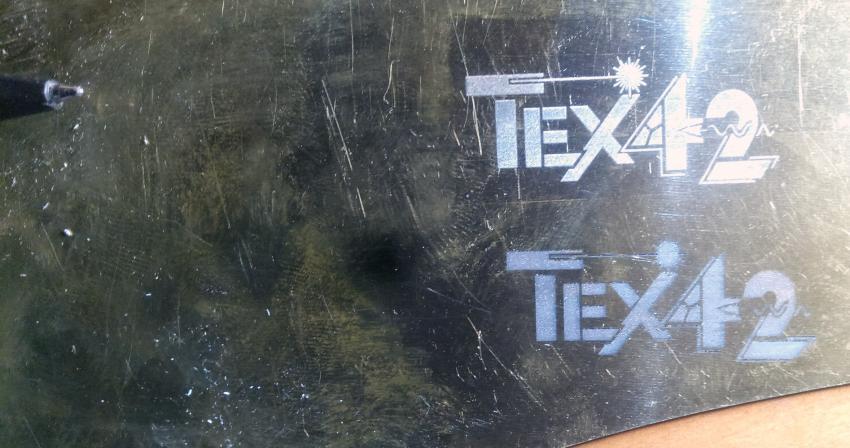

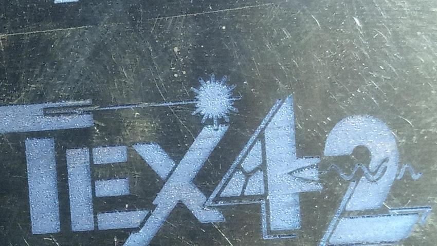

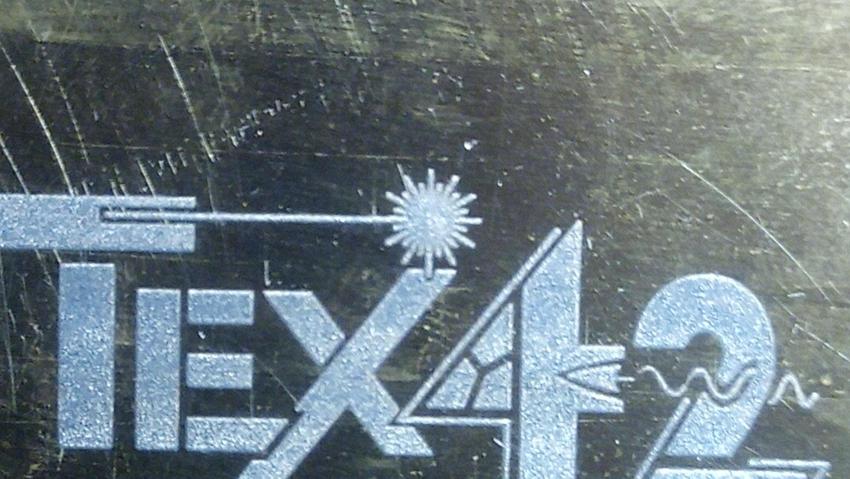

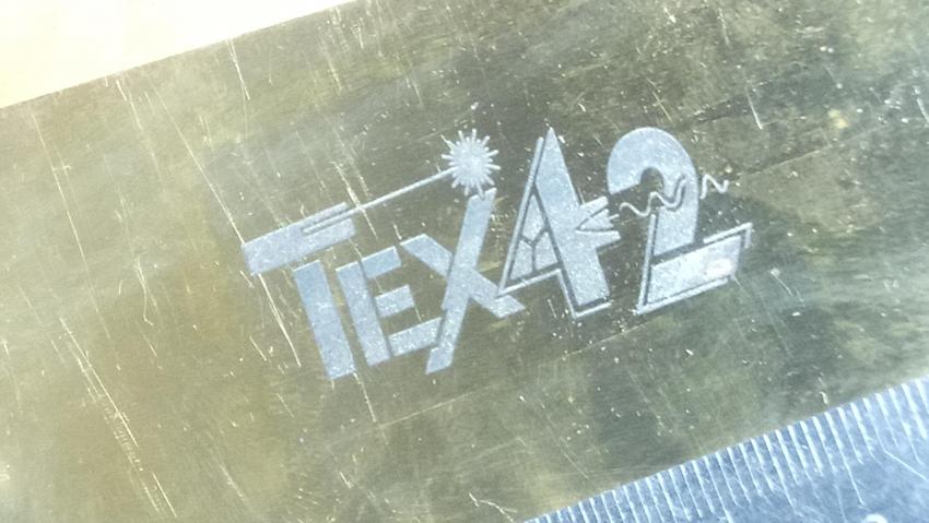

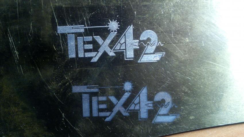

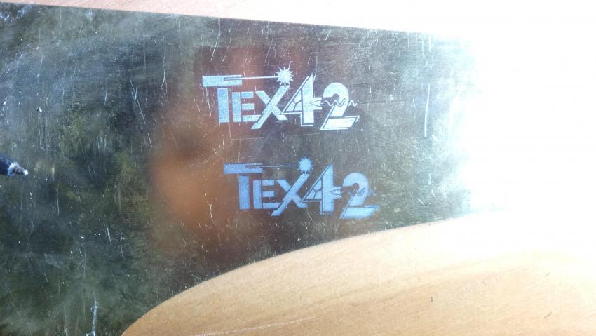

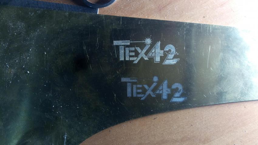

Вот ещё несколько снимков:
Лого сверху  отгравировано с  использованием  элемента „Х“ . (на фото гравировка выглядит почти белой, из-за освещения, хотя реально - чёрный матовый, с мелкими блестками - остатками латуни)
Cнизу гравировка по термопасте кпт-19. (Вживую довольно блекло выглядит.
Материал - латунь. Параметры традиционно одинаковы.(ск.75;мощн.72;инт.0,042). Извращался с приложением "микроскоп", результат явно не фонтан. Вот ещё одна штука, которая нужна в хозяйстве позарез. Хотя бы школьный, я бы его на светодиоды заебенил бы. Поэтому, чтобы иметь возможность делать выводы на основе фактов, а не гадания на кофейной гуще - объявляется добровольный сбор пожертвований на развитие канала и исследований с помощью говна, палок и песен ВИА Самоцветы
