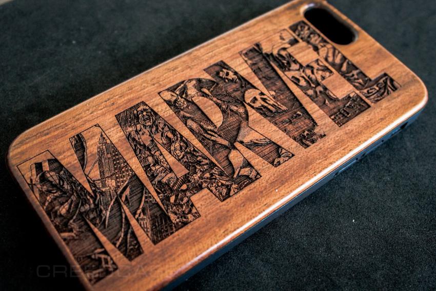

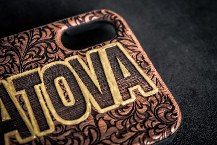

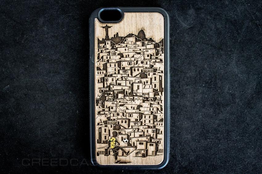

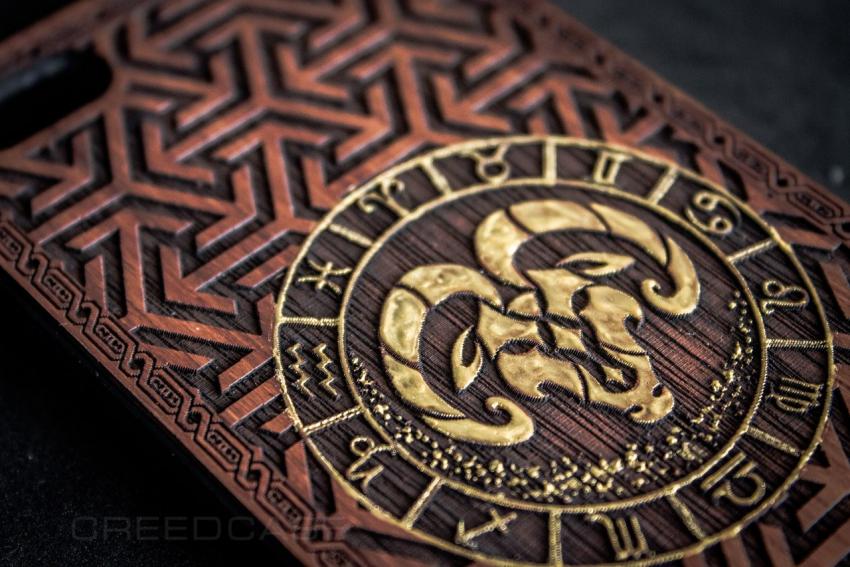

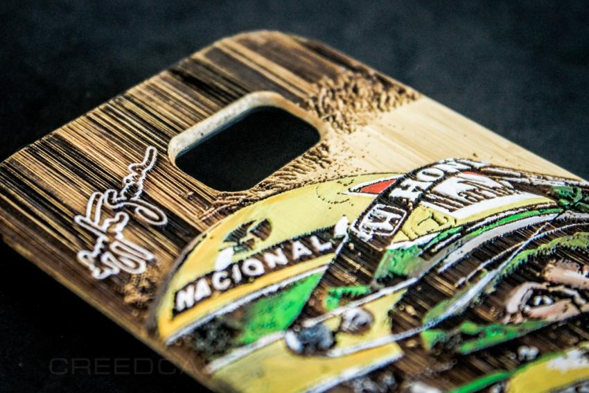

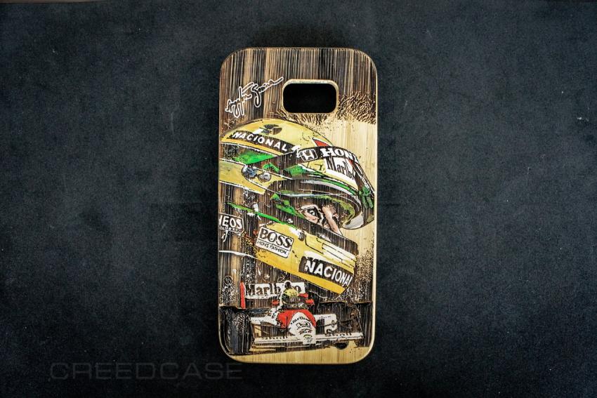

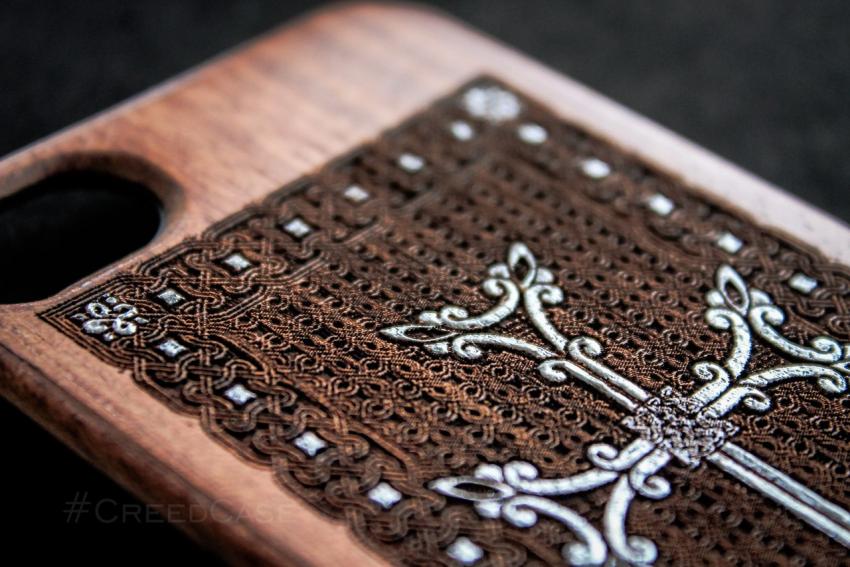

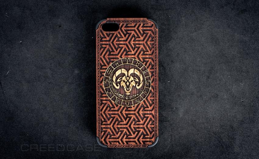

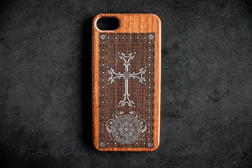

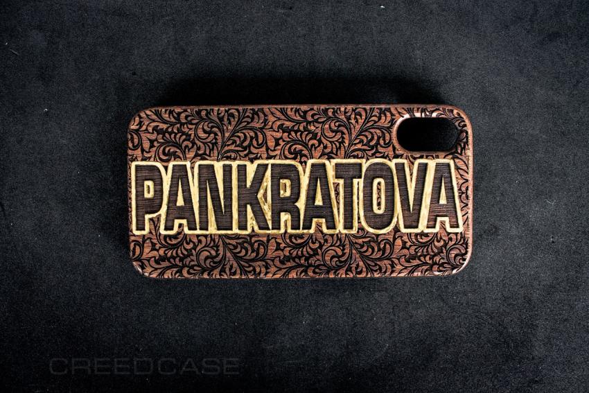

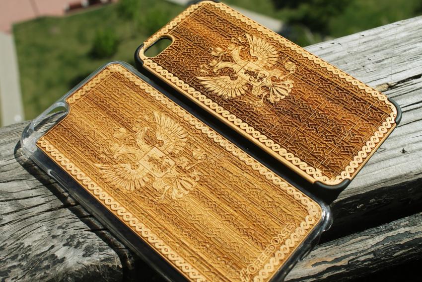

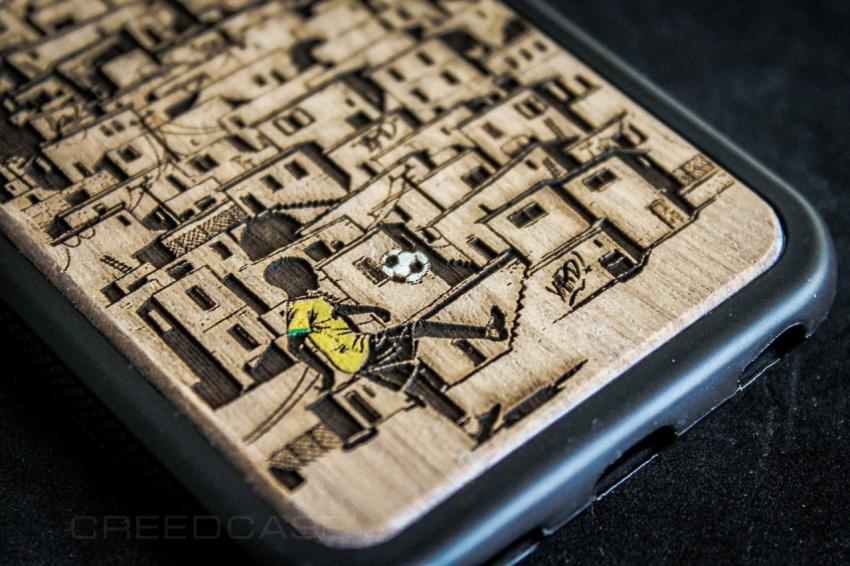

Всем привет друзья. Я здесь впервые. В общем планирую заняться изготовлением чехлов для телефонов с вставками из натурального дерева (шпон толщина от 0,6 до 1.5-2мм). Со станками никогда не работал. Станок нужен для реза вставки, и гравировки на ней. Планирую покупать станок у lasercut, посоветовали станок M5030. Справится ли он с такой работой? и посоветовали приобрести к нему чиллер CW-3000 - цена +15к к стоимости станка. Итого предлагают станок + чиллер за 130000. Что посоветуете?
Может здесь есть ребята которые тоже занимаются похожим делом и готовы помочь советами? Так как раньше никогда со станками не сталкивался.
Вот примеры чехлов у ребят. То что цветное это акрилом красят.
Изменено пользователем NaturalCase
Крутые чехлы! Где купить?
А по теме: станок справится, только возьмите ещё в комплект короткофокусную линзу, чтобы гравировать мелкие рисунки

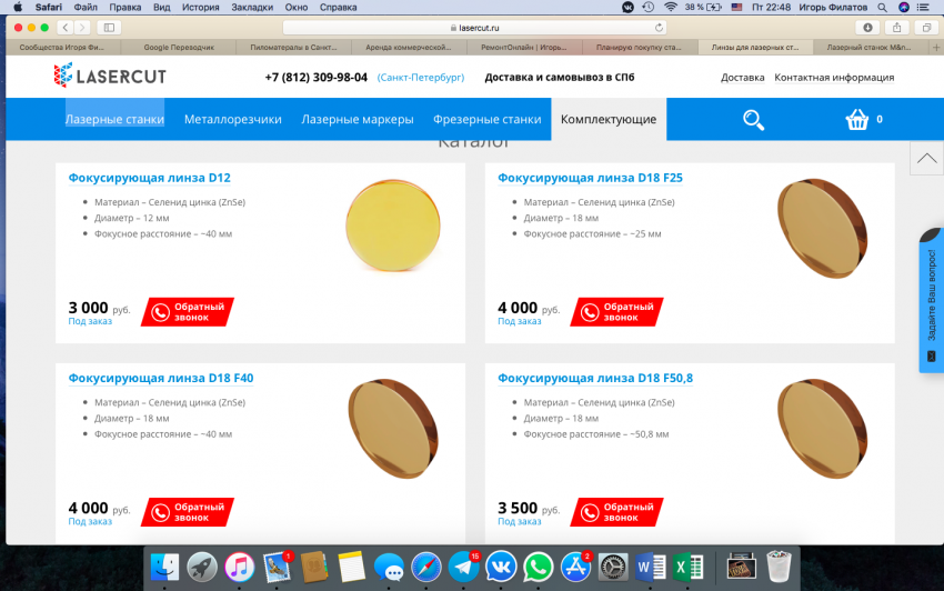

вот такие у них есть. Этой линзой постоянно пользоваться? а ту которая из комплекта выложить? верно?
Вам надо уточнить у поставщика, какой диаметр у линзы в вашем станке: 18 или 20. И, соответственно, вам нужна либо D18F25 (D18F38) или D20F25 (D20F38).
 Короткофокусную линзу используйте для гравировки, стандартную - для резки.

а она быстро меняется получается? и какую все таки лучше купить 25 или 38? и в чем будет разница?
13 минут назад, NaturalCase сказал:
В диаметре пятна.
1 минуту назад, vasa29 сказал:
В диаметре пятна.
тогда получается что бы гравировка была более четкой лучше купить 25 верно?

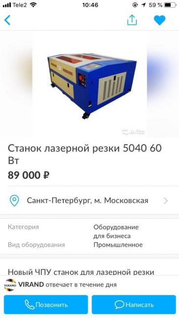

я тут нашел еще несколько вариантов
11 часов назад, PavelK сказал:
Имхо, не нравится механика оси X.
Гляньте:

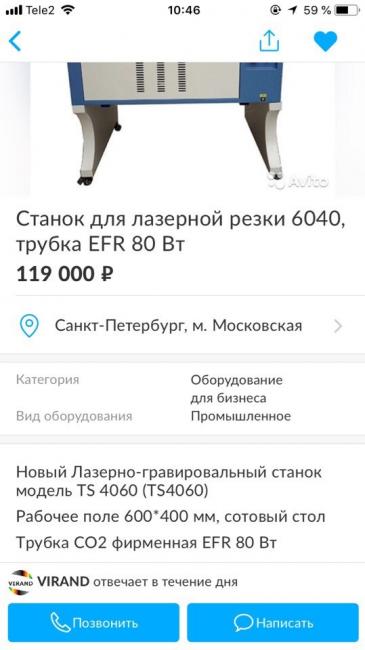

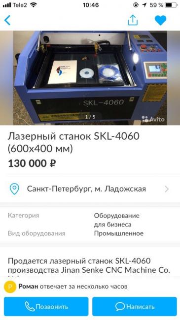

вот нашел такой https://www.avito.ru/sankt-peterburg/oborudovanie_dlya_biznesa/lazernyy_stanok_skl-4060_600h400_mm_1408908449
Ну эт уже гораздо лучше. И механика и материнка вполне ок.
только какой то он не известный, вообще про него инфо нет

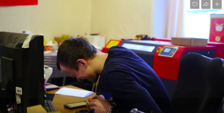

не подскажешь что за станок? похож на 11g 530?
56 минут назад, NaturalCase сказал:
похож на 11g 530
Это он и есть.

Мне его хватит если 40вт трубка? или все таки лучше на 60вт (получится ли с трубкой 60вт качественная тонкая гравировка как на фото выше?), мне практически только для гравировки, точнее качество максимально нужно на гравировку, резка будет только 0,6-2 мм шпона.
Или мне и такого https://www.avito.ru/sankt-peterburg/oborudovanie_dlya_biznesa/lazernyy_stanok_skl-4060_600h400_mm_1408908449 будет достаточно?
