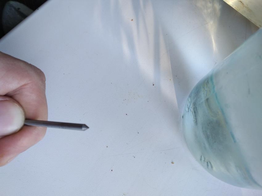

Сама фреза на фото. Конус 60 градусов.С алмазным покрытием.

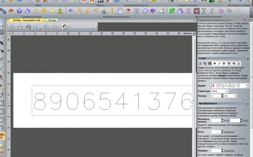

Шрифт стандарт-так и называется.В одну линию.На фото видно.

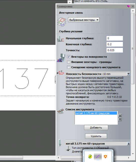

Первая проблема это выбор способа траектории.Понятно что 2 D. Далее выбираю гравировку.
Глубина реза нужна небольшая 0.1-0.2 мм.Это можно подобрать на практике.Дело в другом.

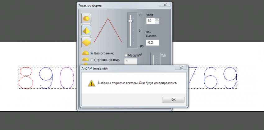

Выходит проблема замкнутых векторов на цифрах 8,6,и им подобных.При лечении ничего не помогает.
Что значит выбраны открытые векторы?Они будут игнорироваться.На фото видно.
Главный вопрос как создать УП для такой гравировки.

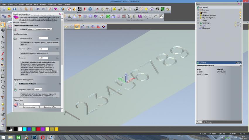

Стратегия 2D, Профиль, вдоль вектора.
