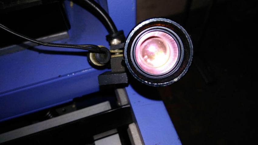

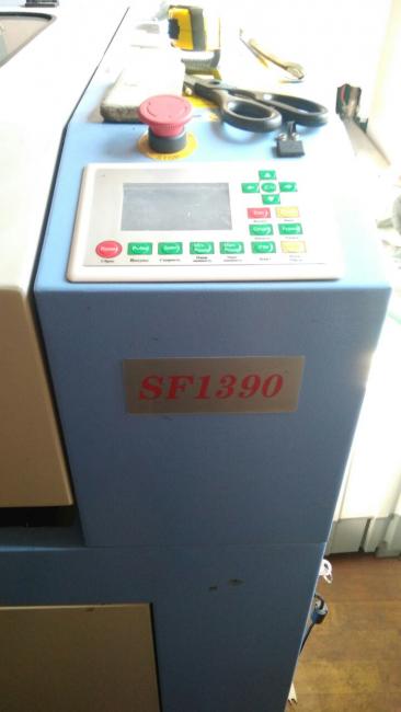

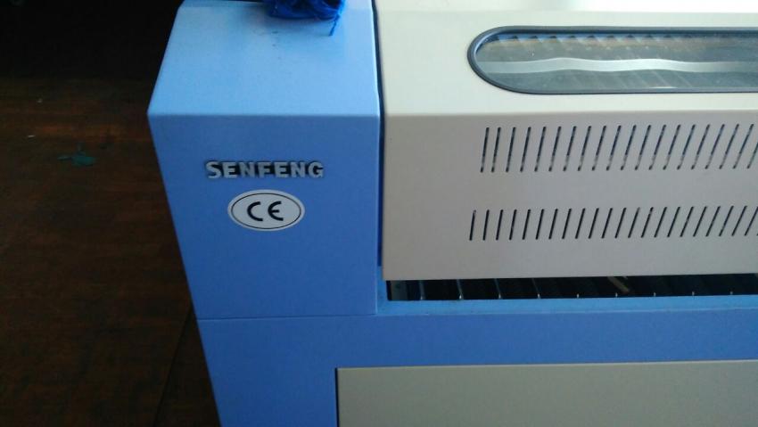

Выясните сначала какой у вас диаметр линзы ну и в профиле неплохо было бы указать что за станок.
7 часов назад, Шурик_брн22 сказал:
То есть мало того, что линзу заменить, ещё и сопло в которое вставляется линза и думать что-то с компрессором?
Сопло то же желательно менять, т.к. иначе стандартное будет очень далеко от материала и толку от обдува не будет совсем. Попробовать можно и с обычным, но потом точно менять.

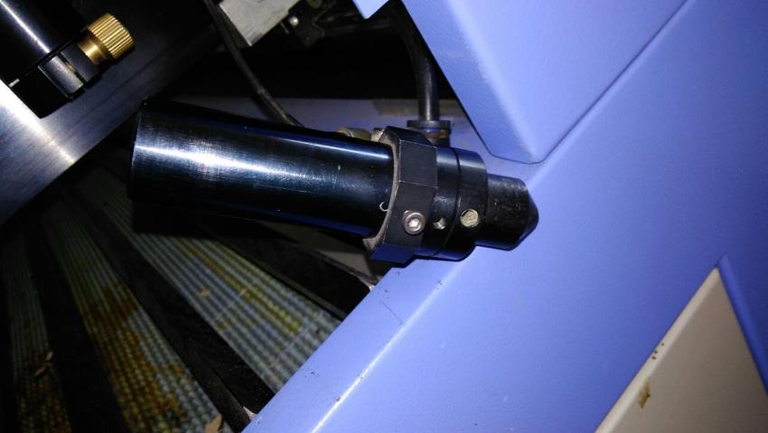

В зависимости от типа головки. Можно на Али, можно в Реклабе, если головки совпадают. Может быть сопло вообще не нужно, если позиция линзы в тубусе регулируемая.

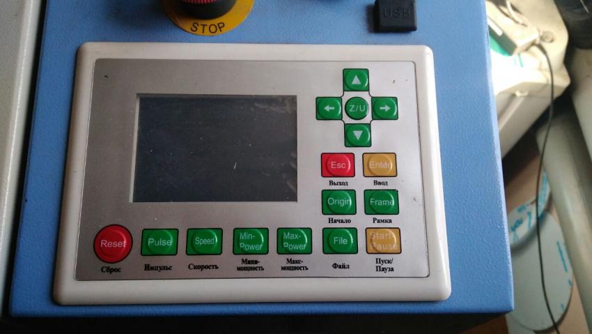

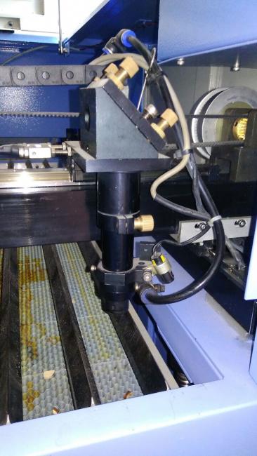

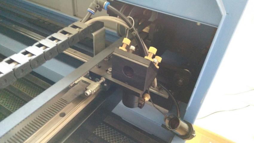

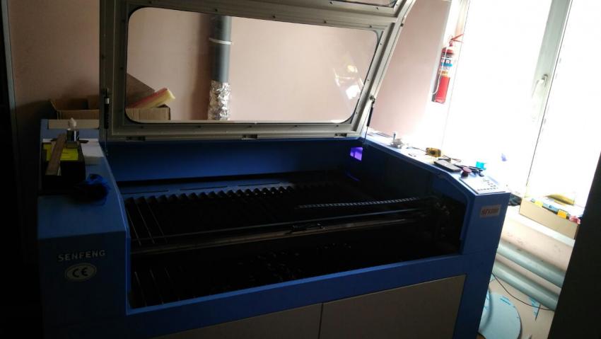

Если завтра приложу фото станка трубки сопла и тд, это поможет разобраться?

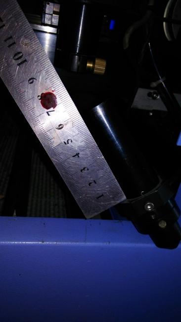

Нужны ещё как бы и остальные параметры - размеры.
Сопло с тубусом можно взять в сборе: http://reklab.ru/catalog/zapchasti/smennie-sopla/soplo-11G-100mm/   но нужно уточнить какой у вас диаметр тубуса (длинная часть) и какой по ссылке.

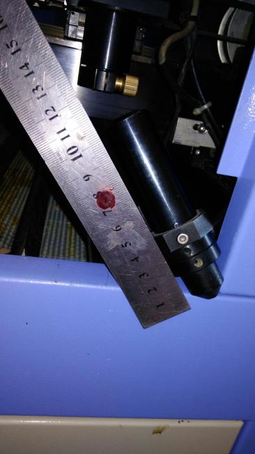

Завтра все сфотаю, с линейкой.
То что в ссылке что-то похожее на моё, или они всеодинаковые на вид?
Изменено пользователем Шурик_брн22
14 часов назад, PavelK сказал:
Вот фото
Визуально похожи. Диаметр только уточните когда будете заказывать, что бы совпадали.
