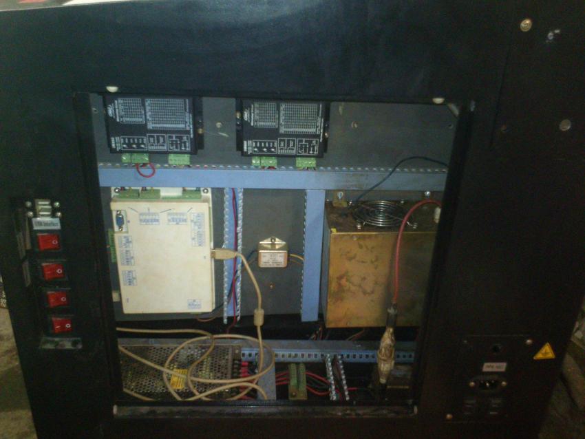

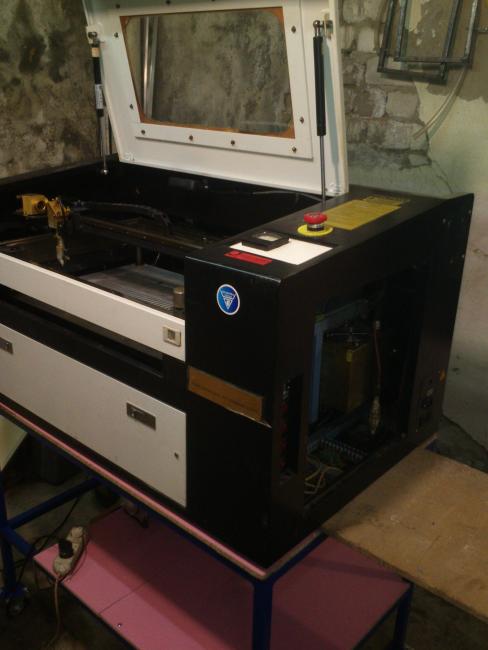

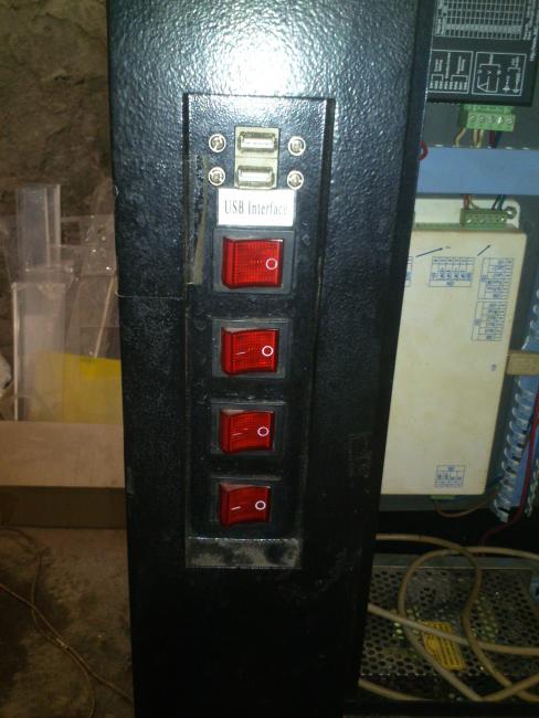

Мне достался "по наследству" лазерный станок на котором нет никаких названий. Лампа в нём вроде бы живая, потому что совсем недавно станок работал. Зеркала и линзы чистые. Но вот только вместо панели с кнопками стоит вольтметр... ХЗ зачем... Бывший хозяин подключал его к ноутбуку с него работал. Я раньше никогда не имел дел с лазерами, только с фрезерными. Поэтому прошу помощи с опознанием станка, какую программу для него нужно использовать (в чём рисовать), и в какой программе резать. Так то я уже подключил к нему воду с небольшим количеством антифриза, холодильник, воздушный компрессор.
Да! Оно самое!!! А вот как выглядела верхняя панель я не знаю. Станку много лет, и я даже и не помню когда там видел эту панель. И сильно ли она нужна???
Почитал... но не понятно может ли контроллер работать без пульта. и как его "поженить" с компом...
Станок Raylogic 9G 530, старый, как говно мамонта.

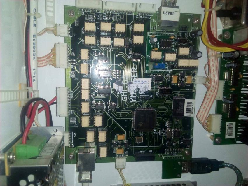

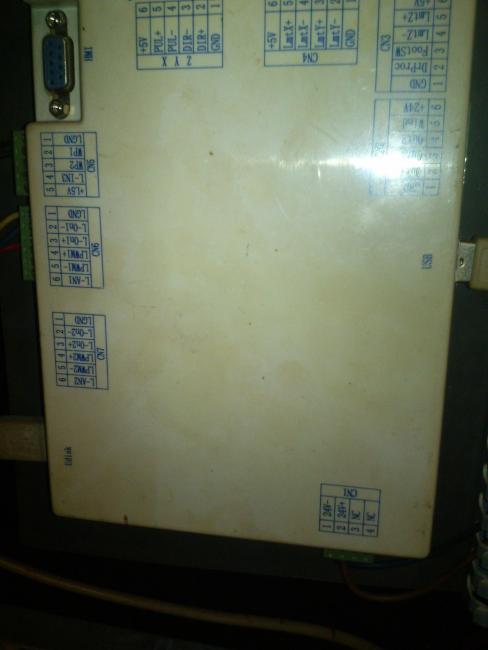

Материнка либо RDL320 либо 430. Без панели работать может.  Программа RDCAM(LaserWork) V6, не выше.
Видео по установке в полезных советах где-то было.
Хоть и старый но бесплатный))) Мне для начала самое то... Там на контроллере два USB разъёма(Udisk или USB), подскажите пожалуйста, в какой нужно включать комп.
В usb. udisk для флэшки.

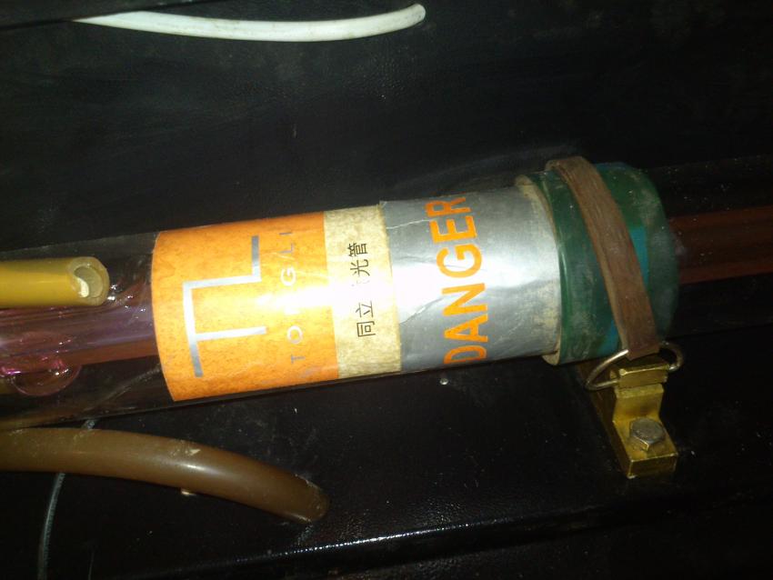

Дисплея нету. Работает только от компа. По осям ездиит правильно.  Датчик протока не работал и его закоротили, воткнули перемычку в БП. Нажимаю на кнопку тест, и на лампе (в начале лампы) происходит лёгкое, еле заметное свечение. Мерил ток... 0. по ходу лампе трындец...
3 часа назад, Alex26rus сказал:
Ну, походу да. Возможно ещё и блоку розжига.

Здравствуйте ещё раз! все танцы с бубном вокруг станка не дали никаких результатов.все настройки правильные,. Драйвера встали нормально. Комп видит станок, всё хорошо. Но вот всё никак не могу запустить программу. После нажатия на кнопку "СТАРТ" ничего не происходит. Захожу в меню "ТЕСТ", нажимаю на кнопки перемещения, всё хорошо., станок чётко отрабатывает. Едет куда нужно. Подскажите пожалуйста, это может быть связанно с глюками в самой материнки или я всё-же упустил какую-то настройку. Да кстати, высоковольтный БП сейчас не подключен... сдох... жду новый...
Напомню, что панели управления нет, и посмотреть что нужно станку тоже не могу...

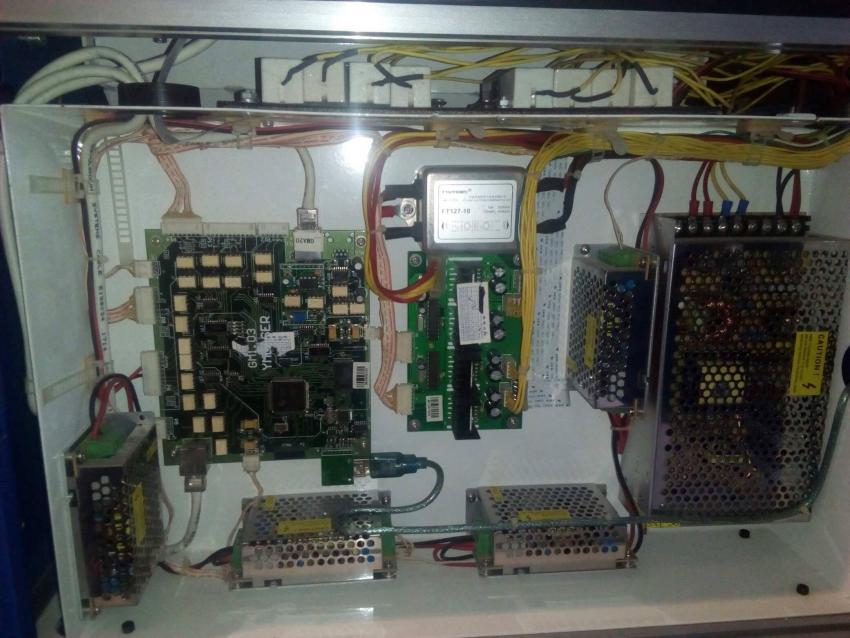

Всем доброго времени суток. Вот приобрел на свою голову недавно станок YM535A. Очередной китаец... Но как оказалось, в родном его програмном обеспечении черт ногу сломит и оно заточено только под гравировку. Подскажите пожалуйста можно ли что нить придумать, какую управляющую програму использовать. Обидно будет если просто выбросил кучу денег...У этого рабочая площа 500х350, мощность трубы 70Вт. мимолетного нажатия на Pulse хватает чтобы прожечь фанеру 3мм. (при настроеном фокусе конечно). Контроллер GM board (GM1.03 YMlaser). Драйвера серии FTI. Порылся в интернете, написано что поддержывает форматы .dfx. тоесть как понимаю с вектором должен работать, просто мозги ему заточены не под это(((. Может кто то сталкивался с чемто похожим. Если ребята умудряются сделать классные станки в гараже то думаю найдутся умные головые помочь с заводским станком)))
макеты для резки и гравировке по фанере и акрилу делаю уже больше 15 лет. Делаю их в Кореле. мне главное запустить уже сделаные файлы на станке задав необходимые параметры мощности и скорости лазера
