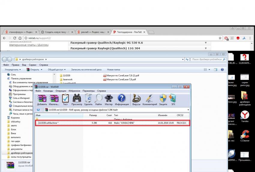

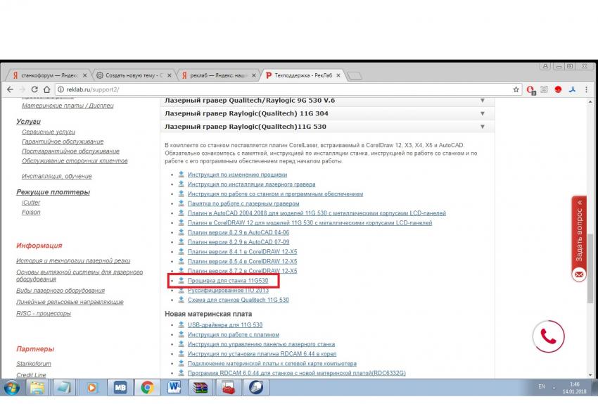

Добрый день, возможно я не поимаю но не могу установить драйвер для  рейлоджик 11G 530 с сайта реклаба, тип файла чем открыть? должен ли в этот момент быть включен станок к компу?(он включен) установлен корел 12 лазерворк не ставится точнее не отображается в визуал бейзик  пробовал на виде 7 и 10 с разных ноутов.
И вообще не совсем понял нужно ли эту прошивку на новый комп ставить или просто корел и кореллазер достаточно? Да еще возможно тако, что кореллазер не устанавливается из за включенных антивирусов аваст и cezurity
Выделенное на картинке это набор параметров для материнской платы станка, она ставиться на станок в случае, когда по каким-то причинам слетели. Без крайней нужды лучше не обновлять.  Вам нужно скачать и установить плагин в Corel.

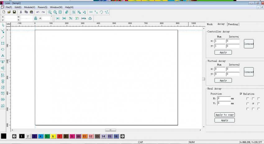

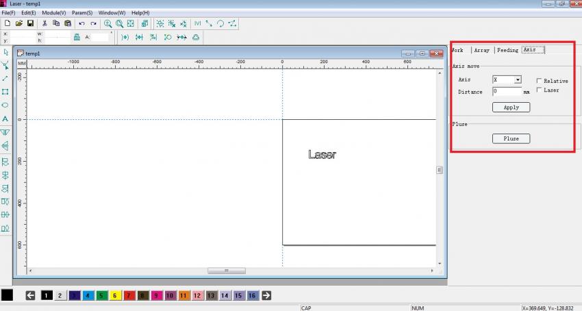

Стол моей программы выглядит так, единственная прога, которая увидела станок, где найти эту полярность ума не приложу. Я правильно понимаю, что RDWork это плагин для станков на Руиде? На материнскую плату Topwisdom какой плагин необходимо установить?

Только что, Algasenok сказал:
Пробуй найти пункт, который я выделил. У меня прога другая немного, но они похожи))

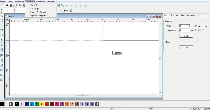

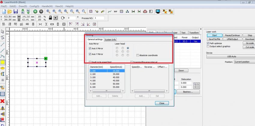

Спасибо, в этой проге не нашел, нашел в рдкам который не видит мой станок,называется axis mirror, перелопатив все axis  в своей, эффект не получен, во вкладке аналоге  Config у меня всего 4 строки, изменение в пункте curve set также ничего не дало. (первые 2 файла моя прога 3й рдкам чтобы узнать название параметра)

В AutoLaser справа вкладка "Work", кнопка "Mac Info", откроется окно, в нём кнопка "Format Param" - выставляете  галку напротив того угла, в котором находятся  концевики на станке.  В "Mac Param" некоторые параметры, отвечающие за управление разгонами и т.д. можете менять методом тыка, только прежние значения перепишите.

по поводу зеркального пути пишу ОТВЕТ вкладка : Work---Mac info---Format param---Left top Right top.
