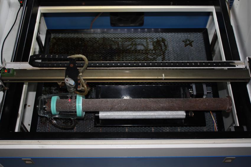

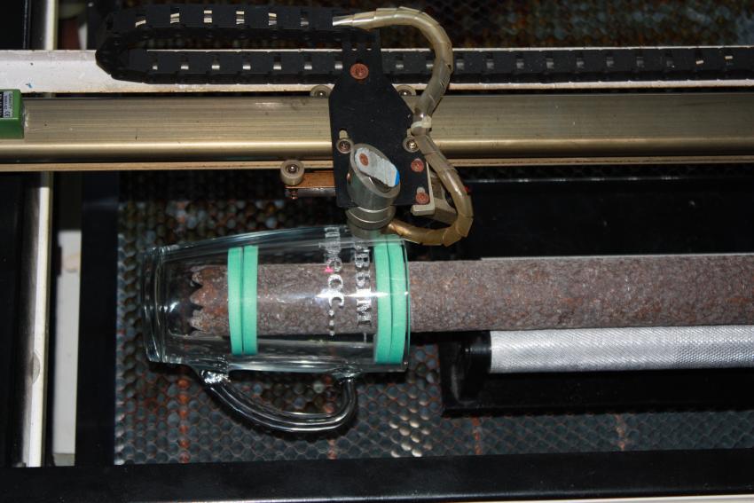

IMG_2132.thumb.jpg.708973e8fc94397747f766d23f466eca.jpgИмеется обычное поворотное устройство. Бокалы и рюмки – нет проблем! Решил сколхозничать и покусился на пивную кружку с ручкой!  Нашел старый коврик туриста и старый ржавый пробойник стен, вырезал из коврика кольца и одел на это кружку.
Расчитал погрешности 2pR  по отношению к крутящему диаметру (фото прилагаю), только ось Х при повороте на шаг резко все делает. Можно ли уменьшить скорость поворота оси Х  на данной работе (стартует и пробуксовывает, дрифтует) резко двигается. Плата М2IMG_2131.thumb.jpg.82141b90dc27c0ddc58ebab332d2b159.jpg

Мдя. Ржавый шлямбур - это нечто. :) Он тяжелый, т.е. инерционный. Плюс ржавый, т.е площадь контакта с роликами никудовая. В общем, сия конструкция не годится. Разве что попробовать аккуратно его ободрать напильником (лепестком на болгарке тоже попрет) и обмотать синей изолентой в один слой без перехлеста. И не надо смеяться про синюю изоленту. :)
Отдельно каждой оси регулировки нет, только обе вместе вроде бы.

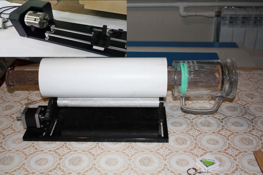

Доброго всего! Решение пришло само собой. Просто надо было увеличить крутящий диаметр, по идее изложенной выше. Воткнул шлямбур в пластиковую трубу вентиляции  D100 mm,
Тюнинганул немного конструкцию, и оно заработало:)
А до этого для работы с кружками подумывал приобрести поворотку с токарным патроном!

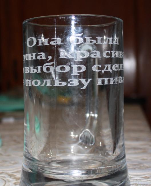

На кружке написано "Она была умна красива но выбор сделан в пользу пива
