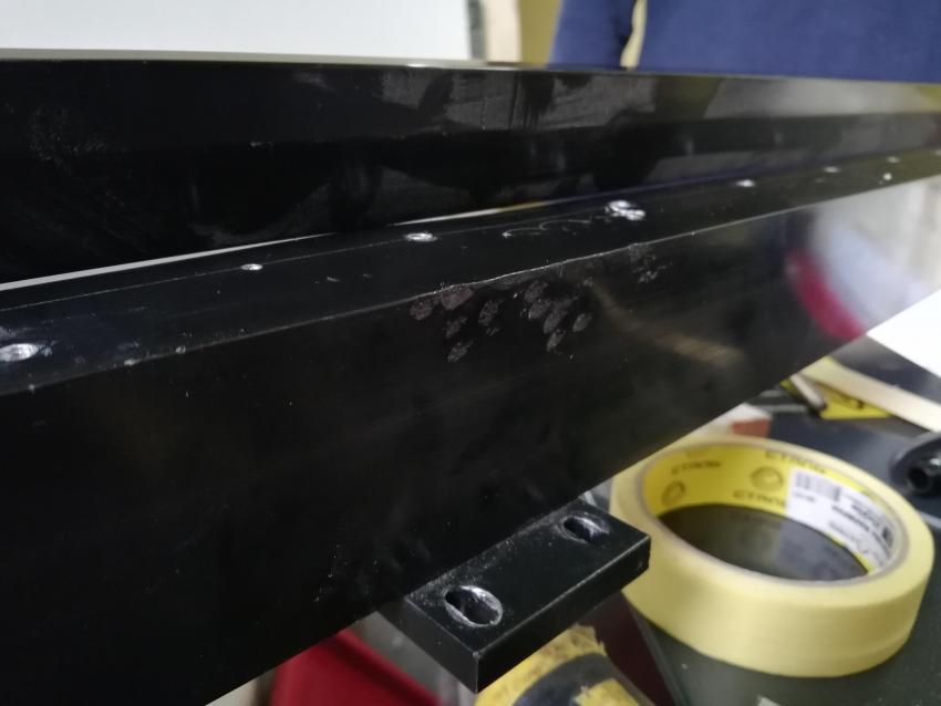

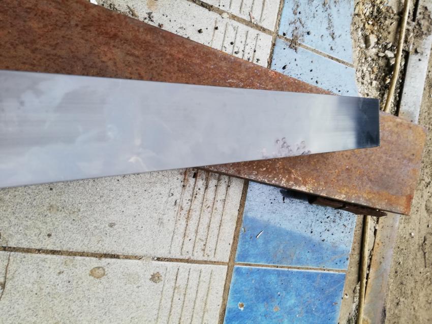

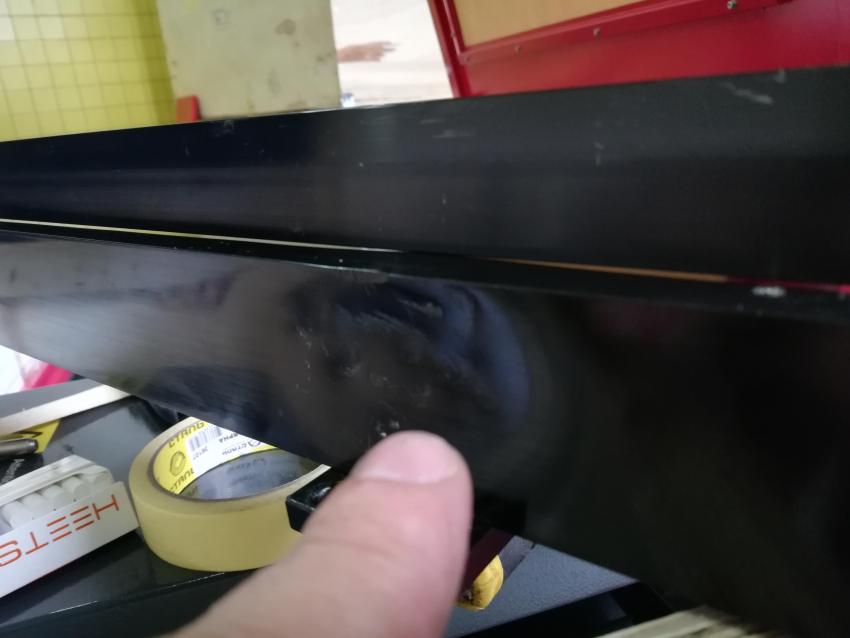

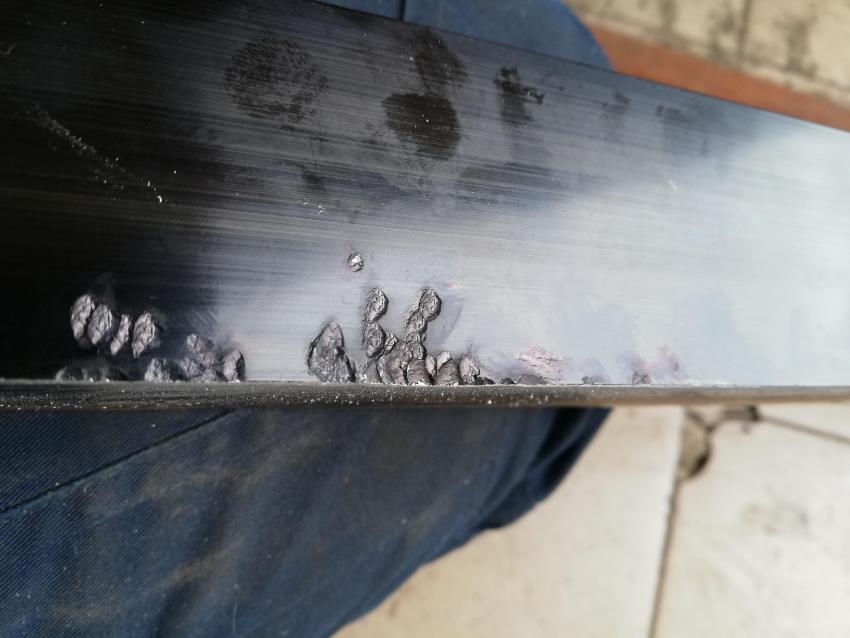

как китайцы бьют молотком по профильной трубе, если надо скину видео , что там получилось и как я  ипался
