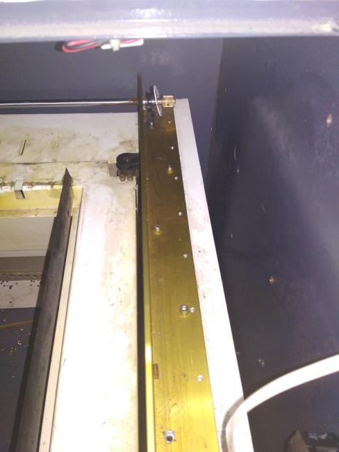

вот когда я видео снимал про молоток я знал что некоторым не понравиться, некоторые будут смеяться, но что делать если станок сделан в Китае абы как, прикрутили как нибудь и в продажу. Сама станина не регулируется? может её всё можно подвигать? Ну как то ведь нужно это сделать?

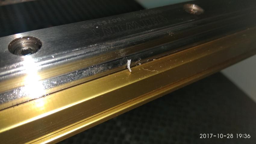

Станок явно куплен у товарища Солдатова энд компани? :) У меня такое же ... с другим полем. Станина там коробчатая сварная из листа. Анодированные уголки, служащие только дистанционными вставками между держателями висячих валов оси Y, пришуруплены к станине. А вот под рельсой по оси X 100% навалена куча стружки от балки. Криворукие китайцы сверлят и прикручивают прямо по месту, не взирая на. И на эту стружку, где выше, где ниже, прикручена рельса. Естественно, рельсу гнет абы куда. А вся роль данного продавца сводится только к функции продажи. Никакой предпродажной подготовки и т.д. Море недоделок и граблей. Если б знал заранее - не купил бы. Самый нижний уровень "качества". Это еще что - там не затянут НИ ОДИН из клеммников. Во всем станке. Винты закручены до касания гильзы. А то, что в гильзе, как хрен в рукомойнике, болтается и спокойно вынимается зачищенный конец провода - ни китов, ни продавана не колыхает.

не регулируется , все как выше описано ! Александр ,что посоветуешь?
Если бы увидеть сам станок... Я думаю придумал бы где его кувалдой поправить, гадать не хочу, придумайте где можно что то изменить, а если нет, то первым зеркалом по доле милиметра крутить винты и ловить оптимальное положение луча. Луч может немного не попадать точка в точку на втором, при этом максимально сблизятся точки справа. Главное чтобы из сопла не цеплялся, вообще-то выбор у вас есть
попробую на этом уголке расшевелить влево и вправо отверствия ! он такой хлипкий на углах
епать , так это даже не профиль

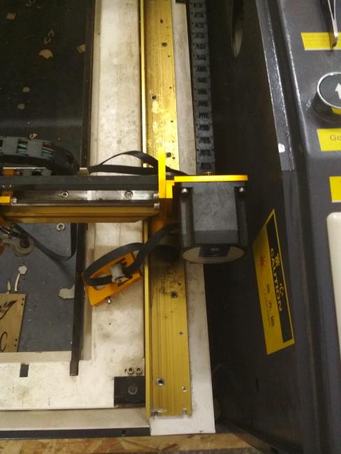

Добрый день, и с наступающим на пятки НГ. Станок китаец 60Х90. Была проблема с юстировкой в одном из углов, но при помощи видео ГУРУ (не побоюсь писать с большой буквы) свет точки в кучу, но теперь другая проблема, а именно: по правой стороне в углах бьет в точку а в центре уходит в лево... с левой стороной в любом месте все норм... пробовал проворачивать направляющую на 180, эффекта 0. помогите зеленому разобраться с этим чудом узкоглазых братьев

так я пишу :) они провисают по середине, иногда киты сами ставят кривые, иногда нужно немножечко подогнуть
7 минут назад, alexander-1 сказал:
но тогда бы была бы реакция на проворот направляющей? или я не так понимаю?
ну если не гнуть то выставить среднее что то
2 минуты назад, alexander-1 сказал:
Разобрал станок, снял направлялку а она как кривая около 1 мм.. выровнил. заодно и левую снял. тоже кривая но не настолько. в процессе сборки. Надеюсь это справит ситуацию
можно сначала пробовать левую вверх, а правую вниз или просто пробовать ловить момент. Когда нижняя справа точка например внизу справа  середина в центре, а верх ещё выше и левее, тогда получится правой направляющей всё исправить.
9 минут назад, alexander-1 сказал:
Собрал, и теперь по всему полю бьет в точку. СПАСИБО ОГРОМНОЕ.
3 минуты назад, Skynet23rus сказал:
супер! главное понять как это происходит :)
Только что, alexander-1 сказал:
когда знаешь как вылечить то по пути от обратного можно дойти и до причины)))))
