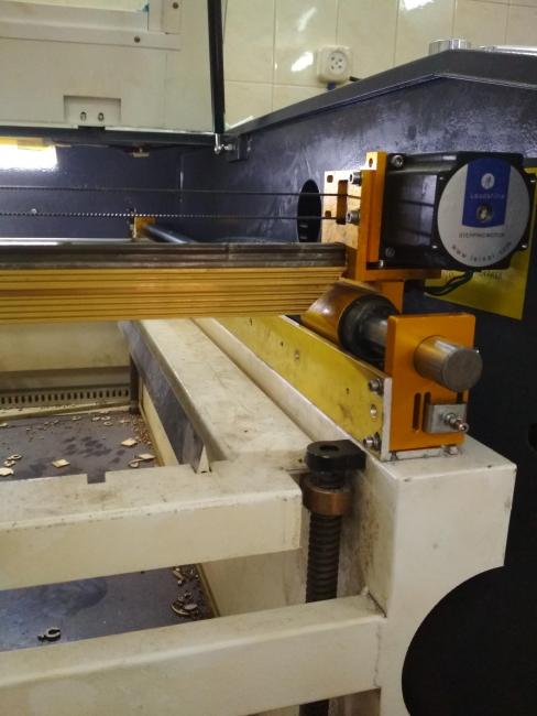

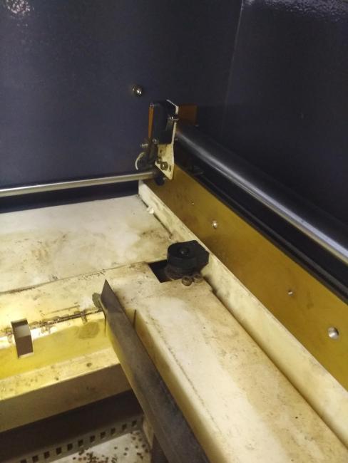

направляющая не крутится, вверх вниз уже опускал , но хочет еще а там некуда ! осталось молотком вье... о боги ...Александр
Я видимо проглядел, но вы изначально (как только распаковали станок) юстировку проверяли или нет?
Возможно придётся рассверлить отверстия крепёжных винтов опоры оси в  том углу, что бы имелась возможность саму ось всё таки сдвинуть.
100% сверлить, при правильном понимании что делать - работы от 5 до 20 минут

эти болты нужно расверливать?
насколько я понял у вас немного другая конструкция, возможно сверлить не нужно, но принцип одинаковый, направляющие нужно ставить  правильно
что для этого нужно сделать ?
Нужно смотреть как крепится эта опора (глянуть с другой стороны), возможно она не за счёт этих винтов держится.
Вообще, попробуйте, для начала, отъюстировать что бы точка била не в центр, а по верхнему импульсу (который у вас на фото), возможно, получится.
Потом можно попробовать вынуть саму ось, положить на стекло и посмотреть зазоры - их быть не должно ну и катиться по стеклу должна ровно.
Если всё равно ничего, то потом уже рассверливать отверстия большим диаметром.
держится опора по краям двумя винтами .

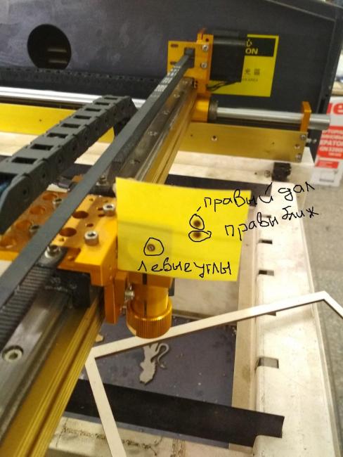

Сегодня весь день разбирался ,читал форум , разобрал весь станок , катал по стеклу опоры , натфилем расточил отверстия задрал правый в верхний  угол ! сделал юстировку зеркал от лампы и следующее , делал как Александр на видео ! только на левом У на голове везде туда же бьет , на правом У бьет опять верхнем углу выше ! направляющую задрал там 2-3 мм . , и все также ! даже нечего не поменялось ... я в замешательтве . есть у кого еще предложения?

Сегодня выравнил лазерную трубку по лазерному уровню, добился попадание в центр ,  креплением первого зеркала , потом первым попадание в центр второго , при перемещении  по У, а зеркала и сопло тоже на одной плоскости. Дальше как у Александра на видео просто пока ловлю чтоб на левом дальнем и ближнем било в одну точку , также на ближнем У в дальнем и  ближних углах , чтоб било в одну точку хотябы . на левом У все получилось на правом У х...
9 минут назад, Роман89 сказал:
Сначала делаете настройку одной точки по У, после настройку по Х слева и справа, или сверху или снизу, как там добьётесь у вас должно быть три точки совпадать, а после делать четвертую, если она совпадать не будет возможно механически нужно будет что то поднимать/опускать как писалось выше
три совпадают  , только теперь поменялись ближний правый ниже !\
:wacko:
2 часа назад, Роман89 сказал:
а разве я где то говорил что нужно подымать или опускать направляющую? и разве в видео про левую направляющую речь шла? Сначала делаем левую сторону, потом правую. Верхняя правая это ваша метка и нижней частью правой направляющей попадаем в верхнюю правую точку и не наоборот!
А тему нужно переименовать  "юстировка мать её или что я творю?"
22 минуты назад, alexander-1 сказал:
я и нетрогал левую , правую только дальний угол . левая норм, правая не получается. ! можно прямо сказать ,что делать?
1 минуту назад, Роман89 сказал:
ставите голову в верхний правый, стреляете, опускаетесь в низ стреляете и возвращаетесь вверх чтобы начать регулировку .  Нижнюю нужно вправо и влево  пробовать что бы точки сошлись!!! никакой середины - главное что бы сошлись!!! Если не хватает поправить нижней частью то можно и верхней, все есть на видео. Точки сошлись в одну и только теперь вторым зеркалом выставляем более менее центр. Далее когда у вас левая сторона готова , а правая точки сошлись и есть примерный центр, гоним голову влево стреляем ( это наша метка) отъезжаем вправо и попадаем в эту точку на голове, подкручивая при этом болты на втором зеркале. если же у вас после всех манипуляций точки сошлись но высоко или низко то нужно поднять или опустить трубу , ну и всё сначала. Я делаю по другому , но писать долго. Если в голову все точки впрао или влево уходят скажите и я расскажу что дальше.
смотрите у меня направляющая , крепится через уголок к раме станка, и куча там болтиков. как на видео у меня не получается постукать . в право или лево .
щас видео скину
32 минуты назад, Роман89 сказал:
щас видео скину
значит станина двигается

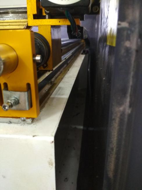

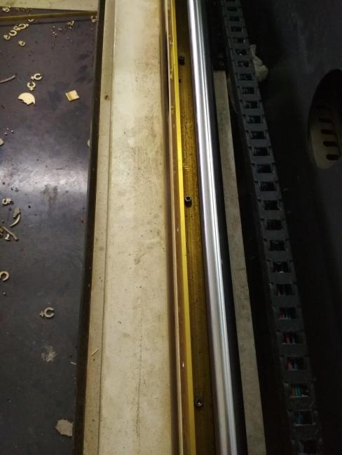

Видео конечно хорошо, но камеру лучше перевернуть и очень медленно снять, прошу прощения но не понятно как крепятся направляющие по У, а точнее как их передвигать по сторонам? Возможно сам жёлтый профиль двигается
Извиняюсь , ночью было ! сегодня утром ударил с психу ударил молотком по направляющей ближней в сторону пульта управления . начали точки соединятся ))))  Но больше не стоит туда садить , дальняя там вообще места нет и куда ее нужна пнуть , Александр.?
крепится кучей винтами к станине
