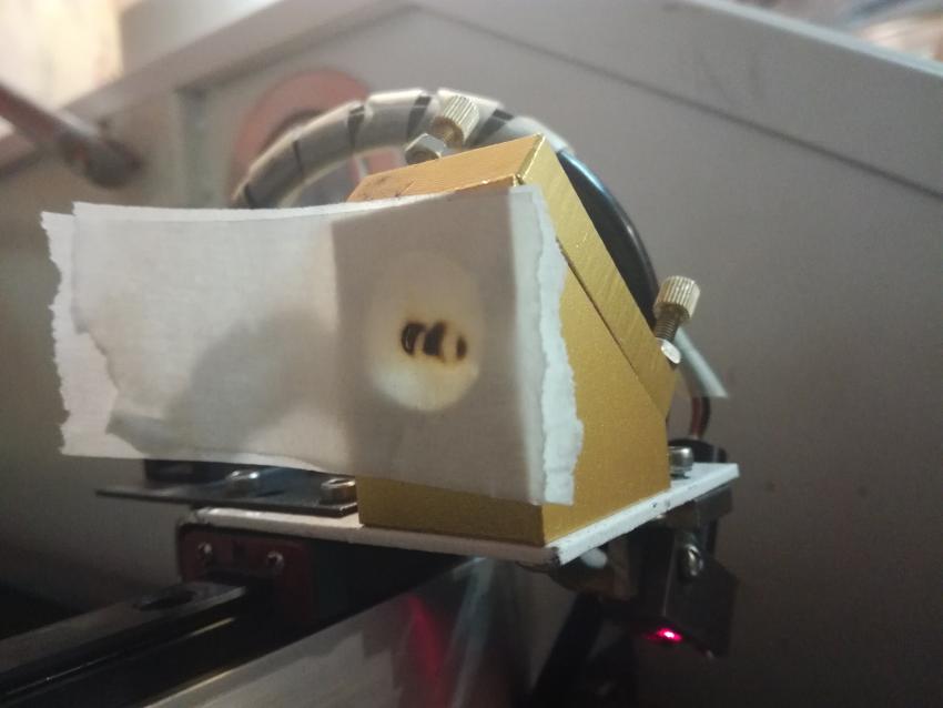

Доброго вечера всем!  С наступившим годом пса!)  Почти год отработал я на китайце, сравнить не с чем, но впечатление сложилось определенное) Заморочился вот на выходных, пока народ отдыхает от встречи НГ, дай думаю устраню дефект который был всегда и никуда не девался, станок резал, но юстировка в правом верхнем углу была сбита. На работу сильно не влияло, но не приятно, хотелось чтобы было как у людей, все по феншую. Как это все проходило, внедрятся в подробности не буду, скажу только что наверное все возможные способы юстировки которые были здесь на форуме, на роликах в ютубе, и написаны печатными буквами в некоторых статьях, я опробовал))) 4 дня было потрачено на танцы с рулонами самоклейки, уровнем, лазерными указками, ключами, отвертками, напильниками и остальным рабочим инструментом, и да, главным инструментом, бубном))) Что имели: 3 точки "верх лево", "низ лево", "низ право" - более менее точно, а вот "верх право" уходил вверх влево по диагонали. Что имеем:blink:"верх лево"," верх право", "низ лево" точно центр, "низ право", в самом углу уходит вправо, на фото видно....  такой эффект добился если начинать юстировку сверху, т.е. от трубы, если же начинать юстировку снизу, то верх право смещается....:huh: Уровнем все выровнял, направляющую по Х снимал, все ровно, трубу двигал, выставил максимально ровно все, вообщем что это за х..рня я не знаю и не понимаю)))) Если кто то из мастеров, профессионалов, умников и умниц сможет объяснить как это происходит и почему это получается, +100500 к карме обещаю))) НО, сц..ка, на выходе из сопла - центр в любой точке....WTF???IMG_20180105_185319.thumb.jpg.0bd3fde746f4ef5f47aea30223c96e8b.jpg

для того чтобы настроить ваш станок, нужно вывести три точки- левую сторону и верхний правый и только тогда нижний правый подводить под верхний правый!!! Вы должны (ещё раз) нижний правый подгонять под верхний правый.  Я так понимаю по фото , что нужно сместить точку  вправо или влево. Для этого левую направляющую в нижней части сдвинуть соответственно в сторону. Но для этого ещё РАЗ - ставите метку вверху справа и опускаетесь вниз, тогда только проводите манипуляции с направляющей.

alexander-1  если начинать выводить нижнюю правую под верхнюю правую то вся левая сторона уходит из центра, вариант только с направляющей играть дальше, но почему если начать настройку с нижней правой как китайцы рекомендуют, то будет совпадение по трем точкам кроме верхней правой? т.е. тогда пришлось бы выводить правую направляющую вверху?

не буду долго описывать почему, просто сдвиньте нижний край левой направляющей  в сторону, когда голова стоит в нижнем правом и попадите в точку которую вы делали вверху, после этого вторым зеркалом подкорректируйте попадание в голову, всё. Из фото я понял что там нет никаких проблем.

кстати сегодня получил партию станков и три первых вскрыл и та же фигня, направляющую не трогал, самым первым зеркалом выставил самую дальнюю точку- тоесть свёл все три в одну кроме нижней правой, а потом первым зеркалом буквально по соточке смещал нижнюю точку к верхней (естественно обе правые)
  • Upvote 2
alexander-1  выровнял направляющей как и сказали. Огромное спасибо! Болтами не получалось никак, а станок такой что возможности ко всему подлезть нет, вот и получается на глаз ровнять с линейкой, но видимо один мм решал в этом деле. Еще раз спасибо!
