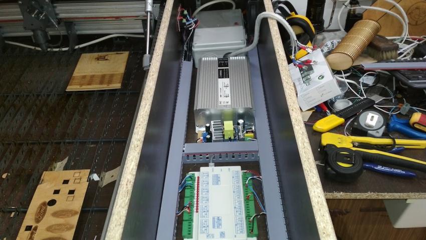

Блок розжига поставил рядом с самой трубкой, а всё остальное совсем в другой полости, за стенкой. Провода заказал, во вторник прибудут, еще заказал перфорированный кабель-канал, чтоб выглядело все феншую

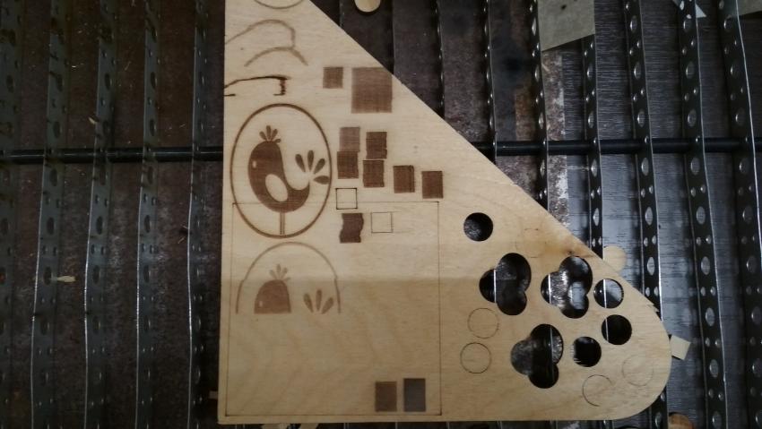

Вот что у меня, как ни менял я настройки. Какие дробления я бы не ставил.

А я попробовал поставить драйвера lv8729 и получился какой-то маразм  - при резке и простых передвижениях все прекрасно, а при гравировке рисунок вытянутый по Y, причем при разной скорости разное вытягивание, 40-60%. Пробовал при 5мм/сек и при 200, все равно вытягивание. В программе размер правильный, контроллер тоже говорит что все норм. Как так та? Я изначально подумал что шаги неправильно выставил, но квадрат 200х200мм вырезается точно 200х200мм.
3 часа назад, CEPKO777 сказал:
Вы бы фото прикладывали что ли... Возможно драйвер не успевает за частотой сигнала шага.
Гравировка птички должна быть круглой, а не овальной. Ну и квадраты видны что совсем не квадраты. Мне непонятно почему при резке все нормально, а глючит только при гравировке. Я пробовал резку на 1мм/сек, тоже нормально. Сегодня придет провода, проложу все в них, надеюсь поможет.

Квадраты режет (кстати проблема потери режущей способности заключалась в засмаливании линзы и ее растрескивания, поставил новую 50мм, режет 4мм 30мм/сек на 30%. (Труба рейси 100w, t при резке 5°)
Хотя еще не допер почему головка не едет в точку резки а начинает на том месте где стоит( в настройках абсолютные координаты указаны)
И херня с граверовкой..... я открываю рдворкс импортирую картинку, размер ставлю 100х100, отправляю... а на контроллере пишет недостаточно места.
Думаю это из за того что головка хочет разгоняться и тормозить метр, вот и не умещается. Настройки макс,ускорения и т.д. 3-4 тысячи....
