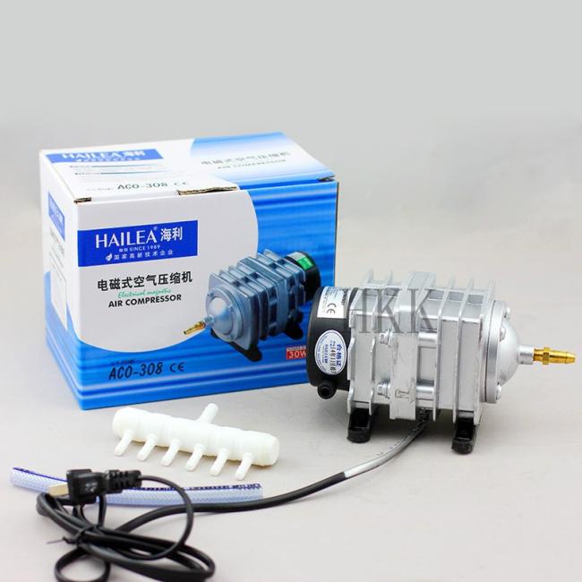

Продаю электромагнитные воздушный компрессор
Hailea 55L/min 30 Вт ACO308 компрессор, продаю за ненадобностью, отработал часов 10 от силы
покупал с китая.
