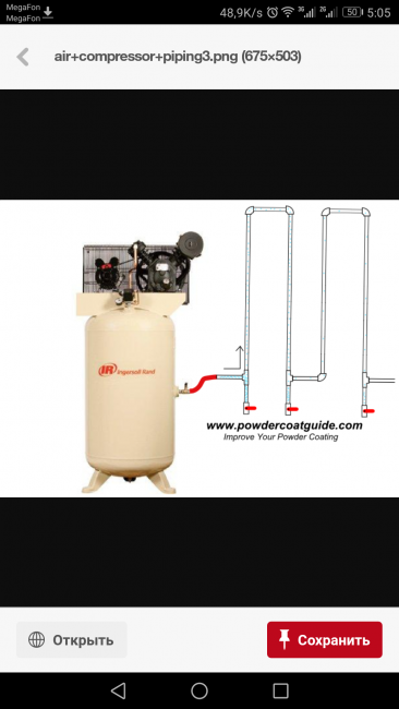

Стоит у меня мембранный компрессор, но он немного не справляется. Хочу подключить компрессор с баком на 50л, но он плюется конденсатом, в итоге линза грязная. Поставил влагоотделитель сразу на выходе из компрессора, и маленький уже перед подключением к лазеру, всеравно через минут 30 вся линза заплеваная, что делать?
2 часа назад, Vasa211 сказал:
делать осушитель
Летом была подобная проблема. Ушло само, но по догадкам влажность была высокая в помещении. А так осушитель скорее всего.
из ресивера конденсат слили?
мб просто давно не сливали
Самый простой и быстрый способ удлинить трассу теме же пластиковыми шлангами. И переместить влагоотделить не сразу за компрессором а после этих шлангов.  У меня стоит пока что 3 таких 15 метровых шланга. В идеале сделать радиатор из медной трубки. Например как в первом ответе вам показали.
