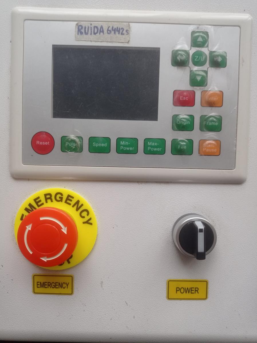

Здравствуйте форумчане! Никогда не работал на Ruida, до этого был станок на М2 все было замечательно для несложных работ. Решил пригнать станок на Ruida 6445g, пришел, стал пробовать подключить его через порт LAN, в итоге все делал как на видео у MC Laser, итог такой было установлено на станке 192.168.1.100 изменил на 192.168.8.100 и в результате контроллер завис. Пришлось выключить и включить заново. После включения отказали две кнопки это 1. menu и 2. стрелка вниз по оси Y, а при нажатии на кнопку "1" вылезают настройки. Далее пробовал подключиться через USB станок не подключается ни по LAN ни по USB. Что делать, наверно надо перепрошить но как он комп не видит. Стоит винда семерка 32 бит. RDCam8.01.30-40

Санок покупался в Китае, поставщик вроде порядочный, второй станок у него беру. Первый был на М2 проблем не было, оба 1000х600 100 ватт, этот RECI, RUIDA 6445g. На вопросы отвечает. Хотел подключить по LAN сделал все по инструкции изменил адрес с 192.168.1.100 на 192.168.8.100 что на роутере нажал кнопку "ЗАПИСАТЬ", в итоге контроллер завис, никакой реакции на кнопки с панели. Выключил, потом заново включил и часть кнопок отказалась работать в том числе "МЕНЮ", а при нажатии на цифру "1" вылезают настройки. Хочу понять где глюк в панели или в самом контроллере? Запросил у китайца прошивку на 6445 руиду.

Я бы начал проверку с питания на контроллер, все соединения и закончил бы проверкой шлейфа на кнопочную панель.
Это необычное поведение контроллера.

Может я не так выразился, но делал все по видео как MCLaser выложил на ютубе, чтоб не накосячить. Они как раз на 6445 руиде показывают, потом по новой инструкцию прочитал на эту руиду, вроде все так. Хорошо, а если он в коме, то надо понять какая микросхема глюкнула в панели или в контроллере. При включении сам контроллер показывает, что есть связь между ним и панелью и все хорошо.
Проверю напряжение питания и кабели подключения, если все нормально, то выход наверно везти кому-нибудь контроллер с панелью и подключать к уже рабочему и там будет видно где глюк.

Если не на гарантии (что бы не срывать пломбы и т.д.) можно разобрать дисплей и проверить шлейф клавиатуры (он плёночный) ну и прозвонкой попытаться определить все кнопки. Если эти не определятся, значит достаточно заменить наклейку.
По поводу подключения к ПК - в диспетчере устройств ничего не появляется нового? другие USB пробовали (особенно если есть USB3.0, то пробовать в 2.0)?
Если по сети - можете скан запустить, дабы хотя бы узнать есть он физически.

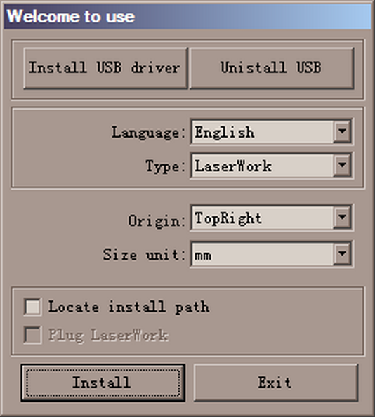

Если юзать руиду по USB, то дрова ставятся  из самого инсталлятора RD ...  - слева сверху оч большая кнопка с чётко понятной надписью .. )
В зависимости от версии RD картинка инсаллятора разная, но кнопка неизменна .. )))
И желательно выкурить инструкции, там всё про это написано.
Инструкцию пару раз курил, может не в затяжку, а по загрузке драйверов из программы пробовал. Ничего не прошло.
17 часов назад, Dan сказал:
Не всегда. Если винда подхватила свои, она проигнорит. Особенно часто замечено у тех, у кого стоят автоматические обновления, либо не стоят, но раньше были подключены устройства с тем же конвертером.
Решение - если при первом подключении станка винда сама нашла драйвера, то отключить автоматическую установку драйверов, удалить из диспетчера устройств устройство (поставить не забыть галочку об удалении драйверов) и поставить уже из инсталлятора.

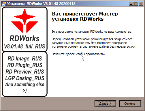

Что-то я у них на сайте 48-ю версию RD не нашёл.
Можно ссылку продублировать сюда?
24 минуты назад, Dan сказал:
Так она в природе то уже существует...  Скинуть?
47 минут назад, PavelK сказал:
Я её даже уже и пересобрал, и накосячить успел, и исправить , что накосячил .. ))))
ТЫЦ!
38 минут назад, Алексей 1964 сказал:
Вот, черти! Тиснули мою сборку, и даже мне ничего не сказали ...
Бегло пробежался по сборке ... Это сборка с косяком! На некоторых ОСях не попасть с заводские настройки!
Вот, папуасы! ... Ща я генеральному звякну, чо за дела!
44 минуты назад, Алексей 1964 сказал:
Уж извините, но корректный и исправленный вариант этой версии у меня на сервере:
Скачать RDWorksV8Setup8.01.48_full_RUS.exe исправленный
Вы уж извините меня, вредного старикашку, что упустил такой момент ... Но я им пистонов вставлю!

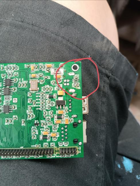

Здравствуйте. Хотел спросить у кого нибудь есть плата от ruida rdc6442s-b? На моей не хватает микрика. Под Pc-usb входом.
Здравствуйте. Контроллер ruida rdc6442s-b. У кого есть в разобранном виде? Очень нужен номер микр., которая стоит под Pc-usb

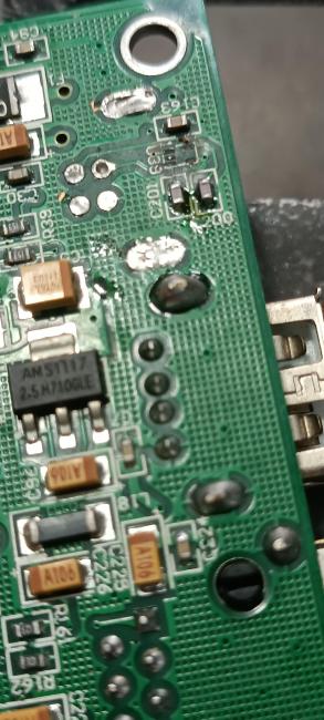

Хоть и поздно, но кому-нибудь пригодится. Микра с маркировкой 2AR = TPESD2102X5
