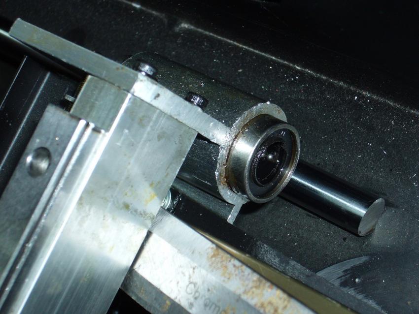

birkan 13 Жалоба #1 Опубликовано: 30 октября 2017 В опоре портала нужно заменить подшипник скольжения. Никак не достается. То ли залип сильно, либо заколочен был Как можно достать? Поделиться сообщением Ссылка на сообщение Поделиться на других сайтах
PavelK 1 542 Жалоба #2 Опубликовано: 30 октября 2017 Выпрессовывайте =) Поделиться сообщением Ссылка на сообщение Поделиться на других сайтах Награды пользователя

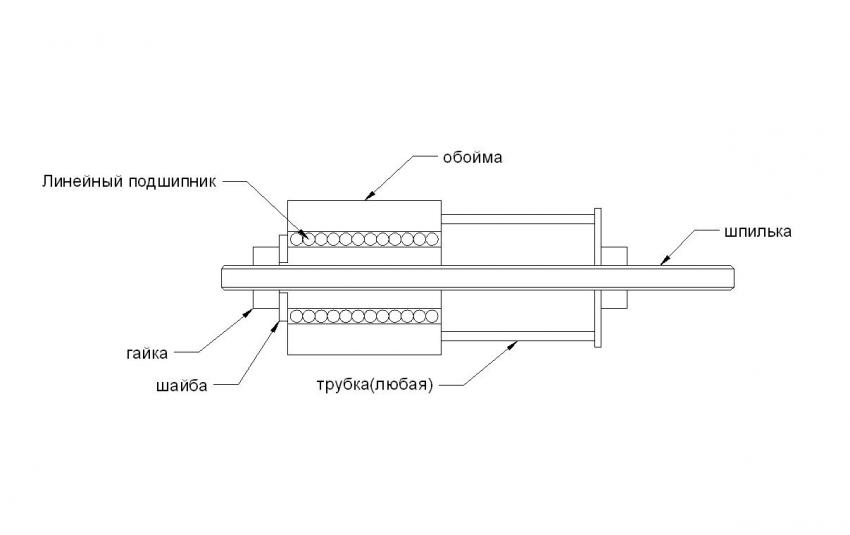

vasa29 578 Жалоба #3 Опубликовано: 31 октября 2017 1 Поделиться сообщением Ссылка на сообщение Поделиться на других сайтах Награды пользователя

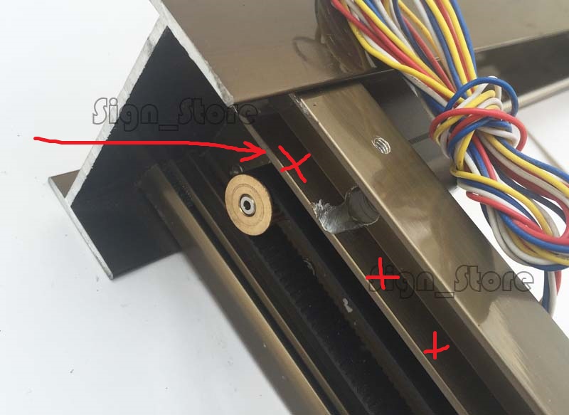

birkan 13 Жалоба #4 Опубликовано: 3 ноября 2017 Пока замена отменяется, т.к. присланный подшипник оказался на 1мм меньше по диаметру. Появился вопрос... есть алюминиевый профиль (основа для механики) с размерами примерно 57х40. Вид похож на "Ш". Как можно убрать среднюю полку? Толщина ее примерно 1мм. Придумал только ручным фрезером торцом фрезы. Но фрезу нужно искать, покупать, да и фрезеровать вдоль полки не очень то и удобно. Может кто-нибудь подсказать способ более быстрый, простой? Да, кстати, отступ от края до полки с одной стороны примерно 1см. Неравномерный отступ. Поделиться сообщением Ссылка на сообщение Поделиться на других сайтах
PavelK 1 542 Жалоба #5 Опубликовано: 3 ноября 2017 Выложите фото. Если речь про тот профиль, о котором думаю, то тем самым вы очень сильно уменьшите жёсткость. Поделиться сообщением Ссылка на сообщение Поделиться на других сайтах Награды пользователя
birkan 13 Жалоба #6 Опубликовано: 3 ноября 2017 (изменено) 44 минуты назад, PavelK сказал: Выложите фото. Если речь про тот профиль, о котором думаю, то тем самым вы очень сильно уменьшите жёсткость. да вряд ли, он особ ничего не делает. ФОто не сделать, не подлезть. Нашел такой же (сделано также): Изменено 3 ноября 2017 пользователем birkan Поделиться сообщением Ссылка на сообщение Поделиться на других сайтах

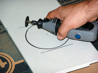

PavelK 1 542 Жалоба #7 Опубликовано: 4 ноября 2017 Точильный камень или на дремель насадку отрезнуюи в путь =) 1 Поделиться сообщением Ссылка на сообщение Поделиться на других сайтах Награды пользователя
vasa29 578 Жалоба #8 Опубликовано: 4 ноября 2017 С какой целью, если не секрет? Вряд ли такое сечение выбрано от скуки. Удалите ребро повысите вибрации, снизите жесткость профиля и как следствие самой конструкции. А там ее (жесткости) и так не много насыпали. Поделиться сообщением Ссылка на сообщение Поделиться на других сайтах Награды пользователя
birkan 13 Жалоба #9 Опубликовано: 4 ноября 2017 (изменено) 3 часа назад, vasa29 сказал: С какой целью, если не секрет? Вряд ли такое сечение выбрано от скуки. Удалите ребро повысите вибрации, снизите жесткость профиля и как следствие самой конструкции. А там ее (жесткости) и так не много насыпали. Цель: убрать планку, чтобы можно было поднять направляющие вверх немного. Сейчас упирается в планку кронштейн-поводок с ремнем. А еще появилась идея заменить подшипники на другие (SCS16UU), и опору портала заменить. Будет круче и стабильнее. Там с другой стороны еще стенка вертикальная есть. Да и не фиг там нагрузки. Это не фрезер. 7 часов назад, PavelK сказал: Точильный камень или на дремель насадку отрезнуюи в путь =) Точило не подставить скорее всего. Нужно провода будет отрезать от ШД, т.к. от станка далеко не утащишь. Насадка вроде как проще. Почему дремель? ЭТо особенный бренд? Шарошкой вроде лучше. или вы имели в виду дрель? Только вот подозреваю, что короткие они, с потроном дрели не подлезть будет. В магаз сегодня заеду гляну. Кстати... ручной дрелью, мне кажется, срезать ее не получится, т.к. сложно подлезать под углом, либо сложно будет удержать прямую линию. Нашел вроде, что имели в виду... подобное? Изменено 4 ноября 2017 пользователем birkan Поделиться сообщением Ссылка на сообщение Поделиться на других сайтах
vasa29 578 Жалоба #10 Опубликовано: 4 ноября 2017 Только что, birkan сказал: Да и не фиг там нагрузки. Это не фрезер. Наверно слышали про вибронагрузки и резонансную частоту? Если коротко, то чем жестче и тяжелей конструкция, те выше резонансная частота и как следствие скорость. Но станок Ваш и риски тоже Ваши. Поделиться сообщением Ссылка на сообщение Поделиться на других сайтах Награды пользователя
birkan 13 Жалоба #11 Опубликовано: 4 ноября 2017 Только что, vasa29 сказал: Наверно слышали про вибронагрузки и резонансную частоту? Если коротко, то чем жестче и тяжелей конструкция, те выше резонансная частота и как следствие скорость. Но станок Ваш и риски тоже Ваши. Хуже не будет, только лучше. К тому же, если уж совсем, то можно алюм.полосу прикрутить внизу. Да и не несет особой нагрузки данный профиль, он как распорка для выставления расстояний и натяжки ремня. Все остальное держится на другом профиле, закрепленном в раму. Поделиться сообщением Ссылка на сообщение Поделиться на других сайтах
birkan 13 Жалоба #12 Опубликовано: 12 ноября 2017 купил насадку и отрезной диск. Вставил в дрель, попробовал прорезать, а болтик и срезался. Потом в отрезном диске просверлил под болт отверстие, зажал гайкой и болт в дрель. весь диск сточился, но ни миллиметра не прорезал. Фрезой пробовал в дрель, не берет. Ручной фрезер не достает в углах. Нужно что-то покрепче, типа зубчатого круга и с крепким креплением. Поделиться сообщением Ссылка на сообщение Поделиться на других сайтах

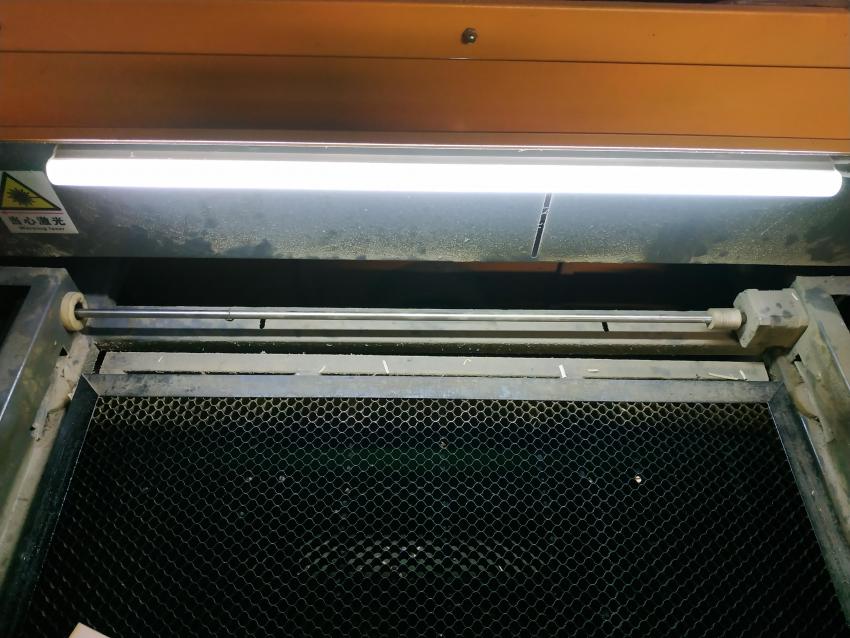

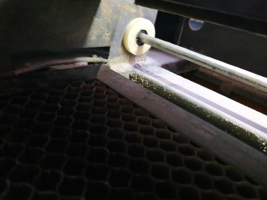

Ивангай 19 Жалоба #13 Опубликовано: 31 октября 2018 (изменено) Так случилось, что умер подшипник, через который крутится вал, который приводит в движение ремень, который приводит в движение каретку по Y. Но понятия не имею, как его достать, и как заменить. Внутренний диаметр вроде как 8 мм. Вроде как называется "подшипник ролика ремня натяжения" Изменено 31 октября 2018 пользователем Ивангай Поделиться сообщением Ссылка на сообщение Поделиться на других сайтах
birkan 13 Жалоба #14 Опубликовано: 31 октября 2018 6 часов назад, Ивангай сказал: Так случилось, что умер подшипник, через который крутится вал, который приводит в движение ремень, который приводит в движение каретку по Y. Но понятия не имею, как его достать, и как заменить. Внутренний диаметр вроде как 8 мм. Вроде как называется "подшипник ролика ремня натяжения" что за пластик белый? Может проще поставить другой сразу с креплением, например, подшипник фланцевый опорный? Достать можно так: в морозилку весь пластик на ночь, а утром нагреть пластик и доставать. В общем, вы сначала достаньте эту белую штуковину, сфоткайте, а там видно будет. 1 Поделиться сообщением Ссылка на сообщение Поделиться на других сайтах
PavelK 1 542 Жалоба #15 Опубликовано: 1 ноября 2018 Вал целиковый или движок по середине? Если движок по середине, то просто - достаточно муфту снять, шкив ремня и вытащить вал. Если вал целиковый, то придётся снимать полностью, отдельно не вытащить. Не видя механики цеиком сложно что-то сказать. 1 Поделиться сообщением Ссылка на сообщение Поделиться на других сайтах Награды пользователя

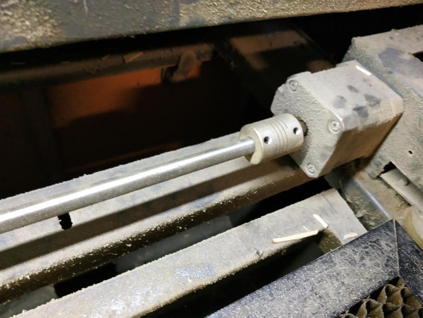

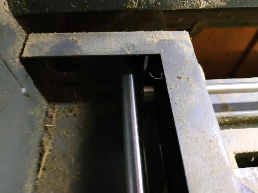

Ивангай 19 Жалоба #16 Опубликовано: 5 ноября 2018 На фото видна механика. Вал из движка снимал, но в районе подшипника вал как-то зафиксирован и не выходит. Поделиться сообщением Ссылка на сообщение Поделиться на других сайтах
birkan 13 Жалоба #17 Опубликовано: 5 ноября 2018 (изменено) посветить бы еще слева у направляйки. что там в темноте, не понятно. Там наверно шкив какой-нить на болте посажен, да и все. У вас станок, как фрезерный. Изменено 5 ноября 2018 пользователем birkan Поделиться сообщением Ссылка на сообщение Поделиться на других сайтах
red_armyman 69 Жалоба #18 Опубликовано: 5 ноября 2018 а разве если открутить полностью два четырехгранника, эта муфта не уйдет в сторону? вал не целиковый с мотором, значит в этом месте должно быть разъединение. а в подшипник скорее всего он будет запрессован, и если не вытащится, то нужно откручивать раму, и выпрессовывать вал вместе с подшипником, или же внимательно смотрите ту сторону на наличие каких либо креплений. на вашем месте я бы открутил раму, поднял ее и со всех сторон все просмотрел 1 Поделиться сообщением Ссылка на сообщение Поделиться на других сайтах
Ивангай 19 Жалоба #19 Опубликовано: 6 ноября 2018 Да, я доставал вал из муфты, но в районе самого подшипника не достается. Если там запрессовано, то возникает следующая сложность: 1. Как распрессовать? 2. Есть ли возможность найти такой же подшипник быстро в городе 600 тыс. 3. Как запрессовать обратно? Поделиться сообщением Ссылка на сообщение Поделиться на других сайтах
k0nstA 170 Жалоба #20 Опубликовано: 6 ноября 2018 2 часа назад, Ивангай сказал: 1. Как распрессовать? если деталь из алюминия её надо нагреть и подшипник легко выдет а по фото я не понял из чего если из пластика то приложить силу 2 часа назад, Ивангай сказал: 3. Как запрессовать обратно? в одратном порядке Поделиться сообщением Ссылка на сообщение Поделиться на других сайтах Награды пользователя
birkan 13 Жалоба #21 Опубликовано: 6 ноября 2018 замеряйте диаметр вала и найдите фланцевый подшипник в городе, будете знать где купить, если что. Поделиться сообщением Ссылка на сообщение Поделиться на других сайтах
Ивангай 19 Жалоба #22 Опубликовано: 6 ноября 2018 Отвечаю сразу всем. Подшипник найден в магазине запчастей для электроинструмента. А подшипник не выходил, так как на валу было углубление, и там было фиксирующее кольцо. 1 Поделиться сообщением Ссылка на сообщение Поделиться на других сайтах
