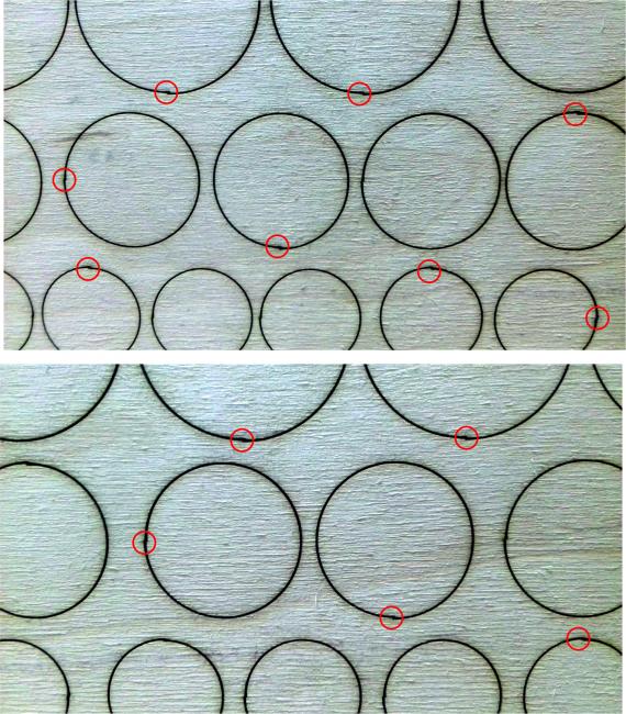

Максимильяниум 0 Жалоба #1 Опубликовано: 30 октября 2017 Добрый день уважаемые! Подскажите почему режет круги с таким перекосом? Не состыковка начала и конца реза. Если была тема с обсуждением данного вопроса, прошу дать ссылку. Самое интересное что происходит в разных местах окружности и по разным осям. Механика или програмщина? Поделиться сообщением Ссылка на сообщение Поделиться на других сайтах
PavelK 1 542 Жалоба #2 Опубликовано: 30 октября 2017 Была где-то. Чаще всего из-за механики. Поделиться сообщением Ссылка на сообщение Поделиться на других сайтах Награды пользователя
vasa29 578 Жалоба #3 Опубликовано: 30 октября 2017 https://stankoforum.net/topic/2501-не-стыкуются-начало-и-конец-круга/ Скорее всего люфты. Поделиться сообщением Ссылка на сообщение Поделиться на других сайтах Награды пользователя
WandereR 21 Жалоба #4 Опубликовано: 30 октября 2017 натяжка ремней имхо Поделиться сообщением Ссылка на сообщение Поделиться на других сайтах
