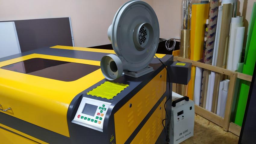

      Здравствуйте,обьясните пожалуйста.
      Приобрел улитку,пишут что должна тянуть 1800 кубов в час.
      Диаметр входа 160мм
      У меня стоит воздуховод 110мм
      Если расширить воздуховод до 150,будет лучше тянуть,или такому типу вытяжки это не столь важно?
