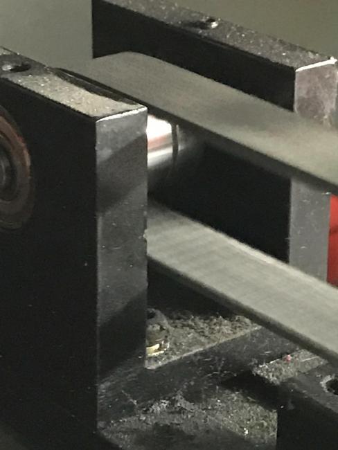

Ремень стирается. Но у меня один ролик вообще кривой от рождения. Надо купить, да что то пока не нашёл. Видимо алиэкспресс поможет.

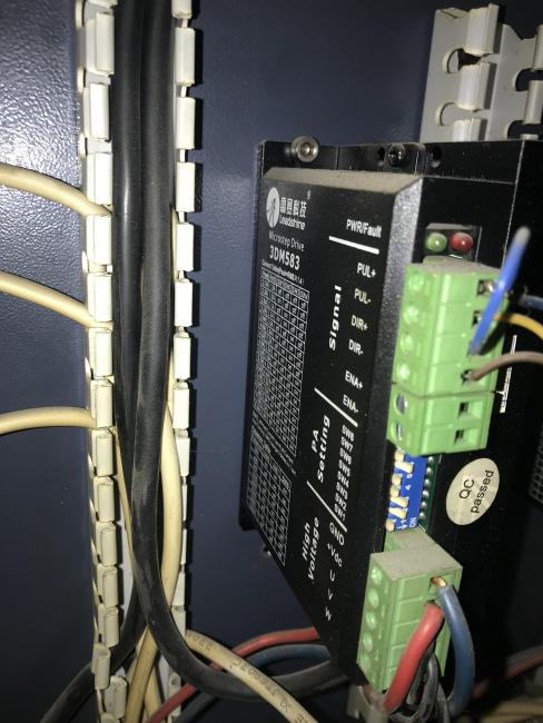

Павел, где посмотреть? На драйвере?
Да, положение микропереключателей сопоставить с таблицей, что на самом драйвере.
8 минут назад, PavelK сказал:
я правильно понимаю что это 6,7,8 переключатели?  если так то там он, офф, офф- 5000. максимум 10000.Оно?

Дмитрий78  1,2,3,4 управляют током  5 вкл./выкл. половину нагрузки   6,7,8 дробление шага

на фото видно пыль от ремня под роликом. ее немного, но все же есть. под шестерней нет совсем.
А дробление какое должно быть? сейчас 5000 следующий шаг 10000.
Дмитрий78 Ну вы же каким то образом поставили подшипник, вот и надо было поставить "направляющие кольца" (как на шкивах)
Чем больше дробление тем мягче плавнее  будет, + понижение скорости перемещения) также и нагрузка на драйвер тоже величится.
В поисковике сделайте запрос про деление микрошага... много сего можно почитать
Попробуйте поставить больше дробление, но попробуйте, лучше ли станет гравировать (размеры изменяться, но фиг с ними, потом настроить можно будет), скорость можно будет увеличить.

Кольца- типа ограничителей от смешениях ремня влево/право? Не нужны. Ремень идёт ровно.
Стоит 5000 поставил 10000. Движения не произошло. Голова подергалась, при нажатии кнопок на матери писк из мотора, но движения нет.

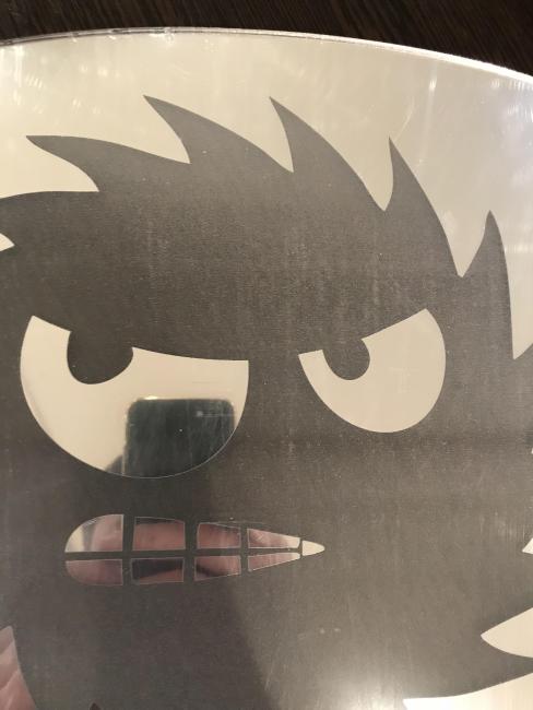

сегодня было время, разобрал весь станок, всю механику. Все перебрал, прочистил, смазал, поменял 3 подшипника. Ничего не изменилось.

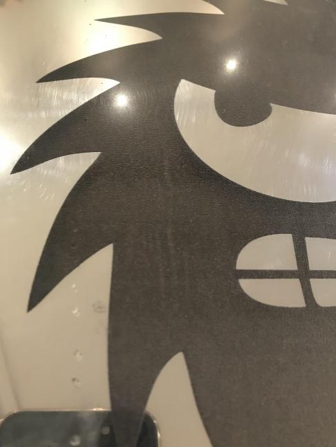

Еще раз сделал вывод-механика не причем, шаговики с драйверами тоже. Полосы появляются по той оси по которой идет гравировка. Смена драйверов и моторов местами тоже не изменяет ситуацию. Рисунок дефектов конечно очень напоминает ремень,  между полосами 3 3,5 мм, но смена осей в задании не меняет ничего. Шестерни все целые. ремень дефектов не имеет.
может и правда там наводка идет какая. Иногда же нет этих полос. Иногда есть еле видные. иногда сильно выражены. Больше мощности- сильнее видно дефекты.
поднес к драйверам телефон, подсвечивал фонариком, так голова поехала, мотор запрыгал.

Заменил провода от драйвера к мотору на витую пару экранированную и дорогую. Старые провода проверил-обрыва не было. Прошло немного времени и ненавистные полосы по оси y появились. И по х тоже. Замтил что если точно в фокус ставлю т о полосы точно будут. Если фокусное расстояние увеличиваю то полосы становятся чаще, а вот если уменьшаю то полос почти не видно. Пока работаю так, проблема не решена.

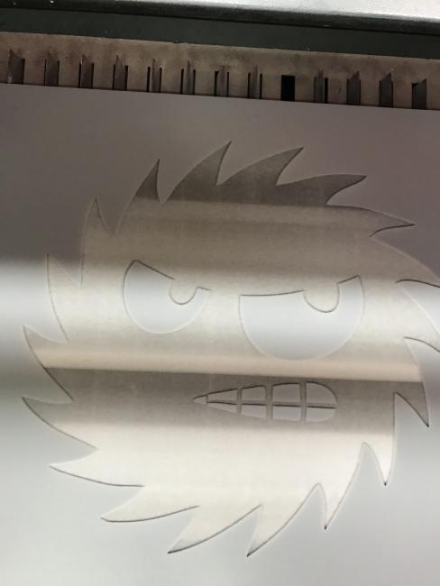

Необходимо было сделать гравировку. Поставил тестовый кусок, прогнал-все ок. Поставил рабочую заготовку- полосы.
Плюнул, поехал в организацию где делал изделия. Станок там большой, новый, не замученный. Сделали. Отмыл от пыли и... все как у меня. И по оси х и по оси у. Блин. Это карма похоже. Хоть свечку иди ставь или к бабке порчу снимать. CD12564F-36CB-4AFC-AED0-6190E665ADA2.thumb.jpeg.e97d105467c80c2392969881ba42d518.jpegCC6E31DE-37B6-4272-A21C-B7EF6C8651E8.thumb.jpeg.46f3c31bb306a926c20b9eb98c89ed3b.jpeg
или менять пластик или линзу длиннофокусную, полосы будут - это шаг двигателя

Дело не в пластике. Его на этом станке гравировали много и очень успешно. Линза стоит стандарт.
Гравировать на легкой расфокусировке.
