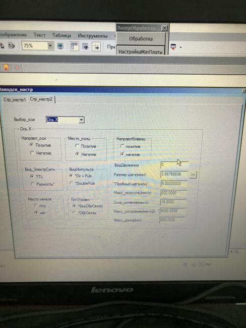

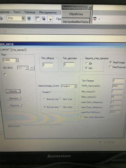

Гуру, ещё раз просьба, взгляните?правильные ли настройки материнской платы?

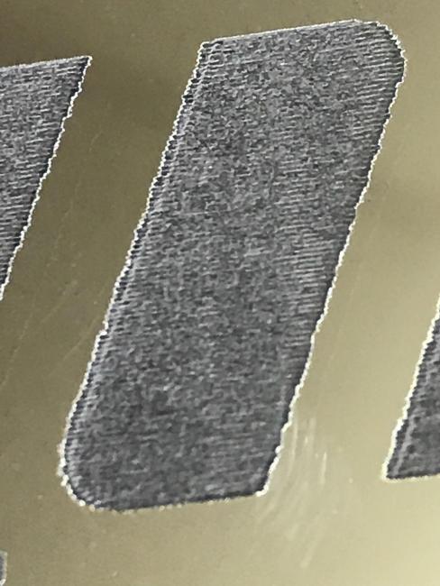

а не может ли это быть проблема с линзой? сегодня случайно не выставил фокус, на мм 3 сдвинут был, гравировка ровная, без следов ненужных, на ощупь правда грубая, но равномерная.

В 06.02.2018 в 18:55, Дмитрий78 сказал:
Погодите, после замены драйверов вообще ничего не изменилось. Почему вывод про драйвера?
изменения были только когда я поменял на драйверах верхние разъёмы, нижние остались так как были. Это поменяло оси местами, станок стал гравировать по оси у. И полосы пошли по оси х.
Думаю что если бы я поставил в настройках вывода гравировку по оси у то было бы тоже самое. Поставить пробовал, но станок начинает издавать неправильные звуки и дергать головой. Что то ему не нравится и это следующий вопрос.
Да, пардон, неверно прочитал про то как переключали. То есть всё таки дело не в механике и не в драйверах и не в трубке с блоком розжига...
Чтож, ничего по-моему не остаётся, кроме либо самой материнки, либо её настроек...
Ну и как вариант - наводки, но сомневаюсь, так как очень избранно и было бы сильнее влияние...
На материнках из возможных причин - оптопара развязки, если она на этих материнках стоит - не помню уже...
Имхо, тут осциллографом нужно глядеть и выяснять откуда в управление приходят такие глюки.
Чувствую там набор.
Часть от трубы с блоком. Часть от хз чего.
Вчера начал с механики. Перепроверил все в сотый раз. Там все хорошо.
Полез к трубе. Перед последним зеркалом в фанерку пострелял. 10 выстрелов чётко, мода идеальная. Потом начинает меняться. Становится как бублик. Но ровный. Минуту отдыха- первые 10-20 выстрелов идеал, потом снова бублик. Видимо труба подсела, хотя поверить в это заставить себя сложно, она же  новая. Не исключаю что и от блока может идти. Ибо выдаёт он 28мА, что сильно много, регулировок не имеет. Да и ресурс свой мог уже выработать.
Режет акрил нормально,  только с гравировкой засада. Линза короткофокусная, возможно поэтому артефакты видны сильнее. Если фокусное расстояние сдвинуть то в результате имеем почти полное отсутствие дефектов. Качество гравировки при этом конечно страдает.
Думаб для начала куплю блок. Посмотрю что будет.

Ну в общем. Дефект с полосами сам пропал и на следующий день снова появился. Поставил новую линзу и новый блок розжига трубы. Не помогло. Полосы по оси у остались. На трубе мода ровная.
Снял все направляющие, помыл, почистил шарики, смазал, собрал. Не помогло. Но полосы, по ощущениям, ремень рисуют. Ну очень похоже , расстояние между полосками как зубцы на ремне. Запарился я уже.
Блок взял 60 ватт труба 40. Взял спецом на проверку мощнее, следующим этапом и трубу поменяю на 60. Гравировку на старом блоке делал на 12 скорость 300. А с 60w блоком на 20 % начинает царапать.
Я уже не знаю что посоветовать, кроме как пробовать избавляться от наводок... В идеале бы конечно смотреть осциллографом за стабильностью сигнала после драйвера и искать всплески.

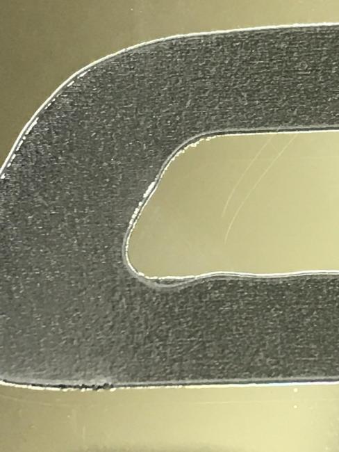

Попробую проверить. Осциллограф есть у электрика знакомого. Попрошу. Но честно фиг знает. Мне кажется все же проблема с высоковольтной частью. Или с матерью. фото буквы размером 2*3 см. Сделана обводка по контуру. Видно что и рез не совпадает и край весь рваный. И я реально не понимаю от чего это.
3 часа назад, Дмитрий78 сказал:
Есть одно видео, правда не с мог найти его (на аглицком яз. дедок один рассказывает и показывает подробно),..  там один ролик (шкиф), тот что слева от головы, заменяют с зубчатого на плоский, а ремень переворачивают ровной стороной на этот ролик, при гравировке стабильно исчезают эти полосы.  Точно не помню, но эту замену по обеим осям делал.
3 минуты назад, 008shadow сказал:
как вариант, может прокатить, но ведь раньше же оно как то гравировало?
  • Upvote 2
На одном станке было так: При гравировке так же полосил, что только не делали... В итоге заказал у токаря эти зубчатые шкивы, настроили -И чудо свершилось. Но это только с одним такой гемор был, на других решалось простой настройкой и танцами по натяжению/ослаблению ремней
Ролик по оси х паразитный уже поменял с зубчатого на просто подшипник. Круглый. Эффекта не было. Но не понимаю как на него запустить ремень плоской стороной?
Как было раньше не известно. С первого дня именно так.
