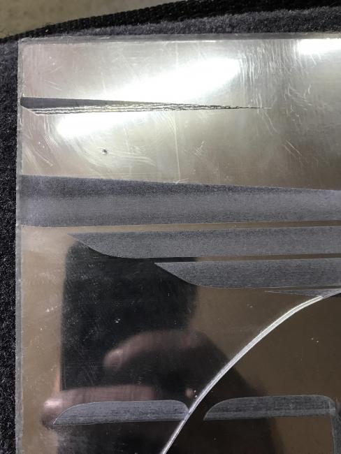

Гравировал изделия, обратил внимание, стали появляться вертикальные полосы. В чем дело понять не могу. От мощности не зависят, от скорости тоже. Куда смотреть не подскажете? Гравирую из корела. Файл в кривых  на фото видно не очень, вживую сильнее. Причём с одной стороны гравировки таких следов нет.
Если файл до этого уже гравировали либо такое поведение на всех файлах при чём в разных местах, то врятли в программах дело.
 Похоже на пропуск шагов. Если от скорости не зависит, то велика вероятность что либо смазать и протянуть всё надо, либо проводка
Файл не гравировали, но возникает в разных местах. Пока все смазал, чуть подтянул ремень.

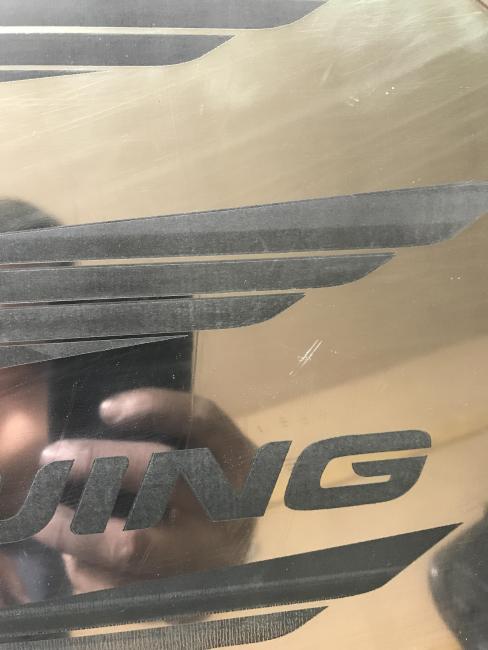

Ослабил ремень и полосы вертикальные ушли.

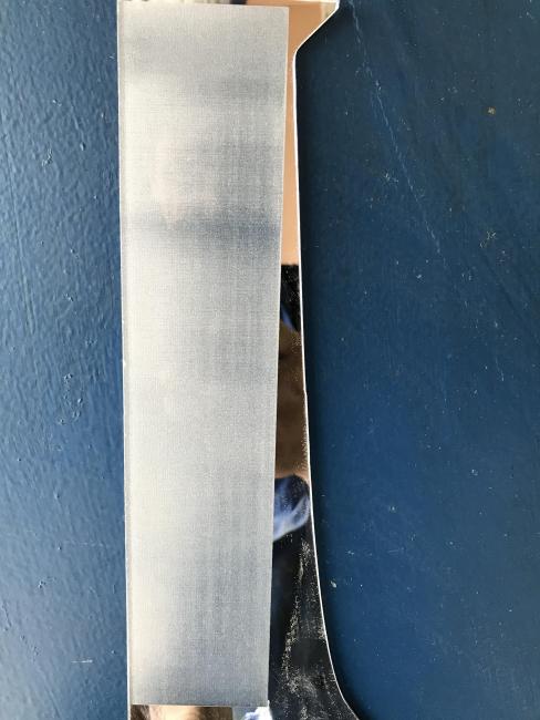

Остались горизонтальные. Смотришь гравировку на просвет и видно разную степень прозрачности.
Горизонтальные по направлению гравировки или перпендикулярно направлению гравировки?  Если по, узор какой-либо из этих "прозрачностей" получается  или хаотично?
Горизонтальные  идёт полосой от края до края
Изменено пользователем Дмитрий78
так и на втором фото вертикальные есть
Не, вертикальных больше нет. Это гравировка старая. До ослабления ремня сделана. А вот негоризонтальный полосы на всех есть

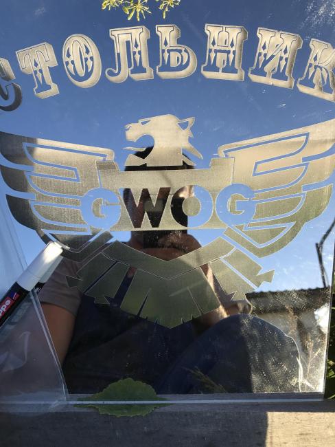

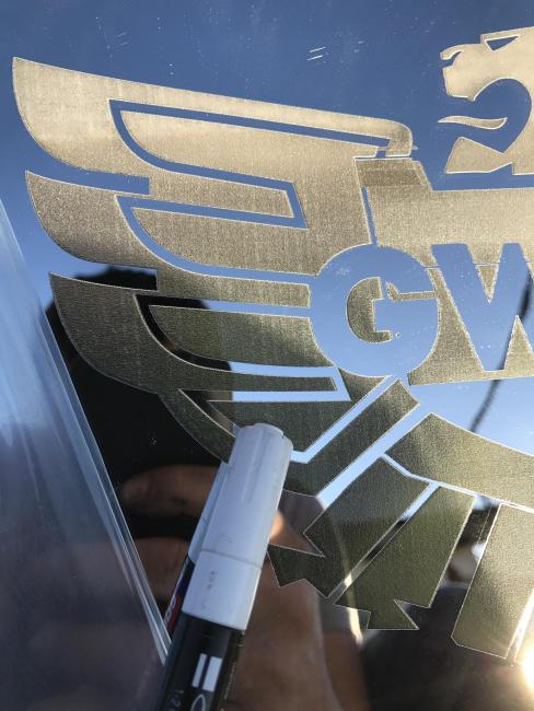

Сделал квадрат. Фото 1.
Потом решил перепроверить юстировку и вдруг увидел непонятную фигню. Сначала все ок было, а потом как потеря мощности(фото2).Видно только перед последним зеркалом. На выходе из трубки все идеально. Мода четкая, ровная, точка.  Как в таблице номер 1 тут на сайте .  Потом, пока пытался найти, все прошло. Но полос меньше не стало.

Обе проблемы так и остались, вертикальные полосы меньше выражены, но есть. Причем четко через равное расстояние и на протяжении всего поля.
Горизонтальные полосы появляются в разных местах, нет никакой зависимости.
