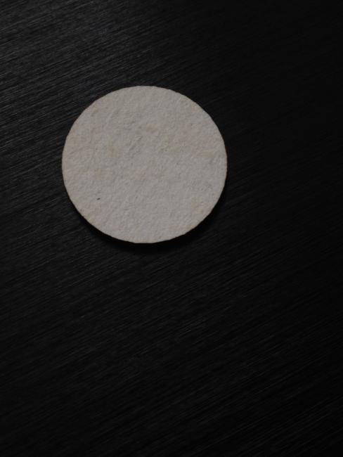

oldExE 2 Жалоба #1 Опубликовано: 30 мая 2017 На больших диаметрах это заметно не сильно, чем меньше тем не равномерность перехода больше и сильно заметна, подозреваю что это не совершенство станка и каретки... Поделиться сообщением Ссылка на сообщение Поделиться на других сайтах
PavelK 1 543 Жалоба #2 Опубликовано: 30 мая 2017 Файл изначально нормальный, не отдельными отрезками окружность? Ну и классика жанра - укажите материнку, программу. Поделиться сообщением Ссылка на сообщение Поделиться на других сайтах Награды пользователя
oldExE 2 Жалоба #3 Опубликовано: 30 мая 2017 Окружность без отрезков. Материнка М2, CorelLaser в связке с CorelDraw х7 Поделиться сообщением Ссылка на сообщение Поделиться на других сайтах

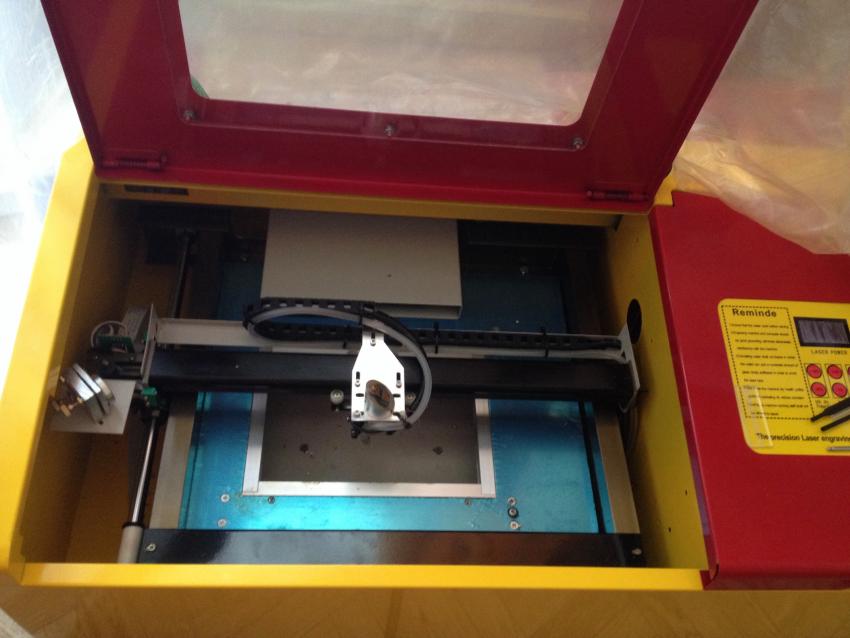

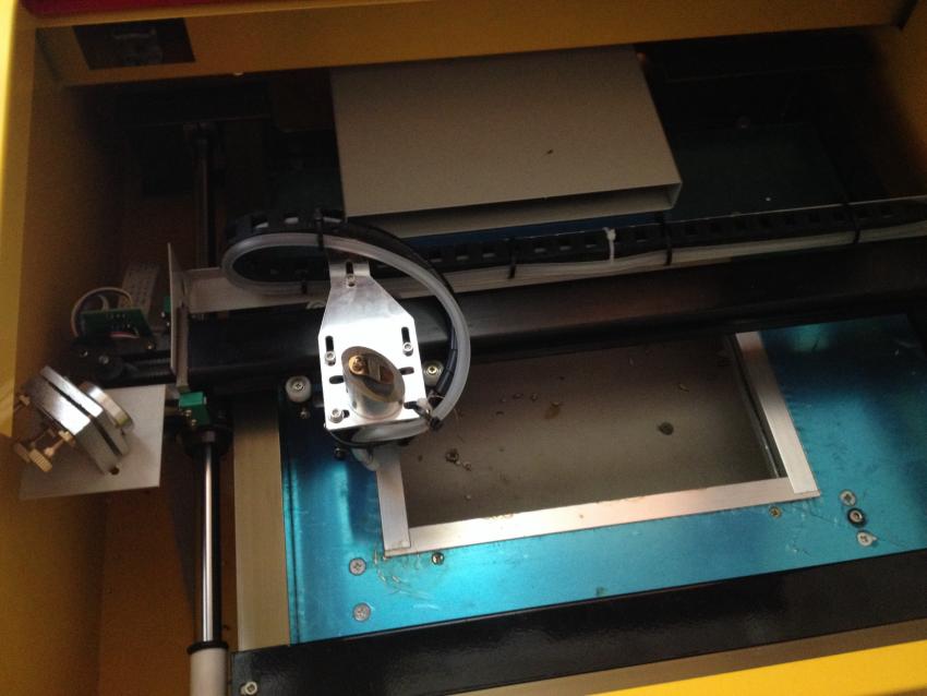

oldExE 2 Жалоба #6 Опубликовано: 30 мая 2017 Я просто пытаюсь как минимум для начала понять почему именно так выходит, это программное или материйка? У меня сомнения, может это именно не точность самих направляющих? Поделиться сообщением Ссылка на сообщение Поделиться на других сайтах

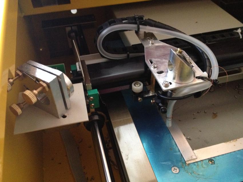

PavelK 1 543 Жалоба #7 Опубликовано: 31 мая 2017 Покажите механику станка. Поделиться сообщением Ссылка на сообщение Поделиться на других сайтах Награды пользователя
oldExE 2 Жалоба #8 Опубликовано: 31 мая 2017 Станок новый практически, люфтов замечено не было Поделиться сообщением Ссылка на сообщение Поделиться на других сайтах
PavelK 1 543 Жалоба #9 Опубликовано: 31 мая 2017 По-моему станок с такой механикой один сплошной люфт. Посмотрите другие темы, пожалуйста, были станки с такой механикой - то с роликами, то с ремнями, то с отсутствием направляющей с другой стороны мучались. Хотя мне кажется, что тут может быть что-то программное. Поделиться сообщением Ссылка на сообщение Поделиться на других сайтах Награды пользователя

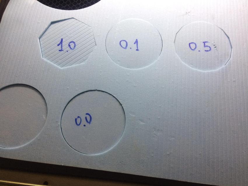

vasa29 578 Жалоба #10 Опубликовано: 31 мая 2017 К вопросу о сегментации окружности, отправляем на резку, снимаем галку "всегда оптимизировать...", в окне разрешение кривой меняем параметры Вот результат Поделиться сообщением Ссылка на сообщение Поделиться на других сайтах Награды пользователя

_king_ 3 Жалоба #12 Опубликовано: 1 августа 2017 Такое может быть если, в Кореле, сделал заготовку с низким разрешением, экспортировали в *PLT а в laserCut импортированный объект растянули, вот он и становится "квадратным" Поделиться сообщением Ссылка на сообщение Поделиться на других сайтах
