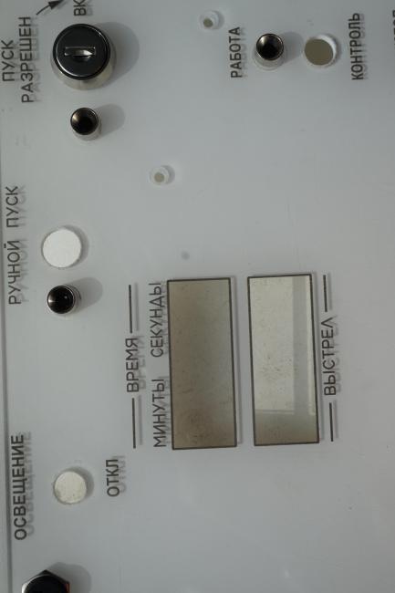

Мне тут начальство принесло лицевую панель прибора. На ней надписи нанесены лазером. Приказано сделать так же. Но там на прозрачном поликарбонате серые буквы, причем на ощупь - выпуклые. Как такого добиться? Я и про цвет и про выпуклость, про цвет особенно. Сколько не бился над подбором скорости и мощности, даже близко такого не получается. Цвет либо оттенки коричневого, либо черный. При чем все это относительно легко смывается, и буквы становятся прозрачными. А выпуклость вообще никак, только "впуклость". По ходу, есть какой-то секрет, шаманство. Может, кто-то знает?

фото покрупнее прикрепите пожалуйста вашей панели приборов, что то тут не верно описано. Покрупнее и под разными углами, уж очень хочется посмотреть
Да там по ходу либо эмббоссирование, либо выштамповка. В крайнем случае гравировка фона а не текста. Но уж точно не поликарбонат, я думаю..:)

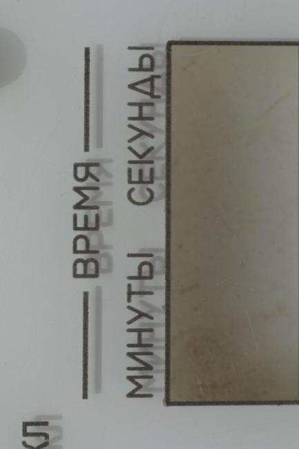

Фото будет в понедельник, поскольку приборы на работе. Сейчас могу только сказать что материал - поликарбонат. Делалось все именно на лазере, никакой шелкографии, трафаретов  и прочего. И, пожалуй, с "выпуклостью" я несколько погорячился. Точнее, она есть, но не ярко выражена,можно почувствовать только если провести пальцем, Но, во всяком случае, там нет никакой "впуклости", которая, по идее, должна быть априори. На отдельных образцах четко видно, что буквы (высота 4мм) состоят из параллельных линий(следы лазера), а на других - просто сплошной серый цвет. И вот этот цвет меня интересует больше всего. Как этого удалось добиться. Причем, он не стирается ничем

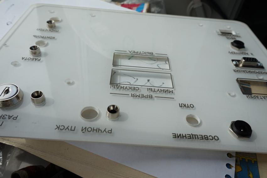

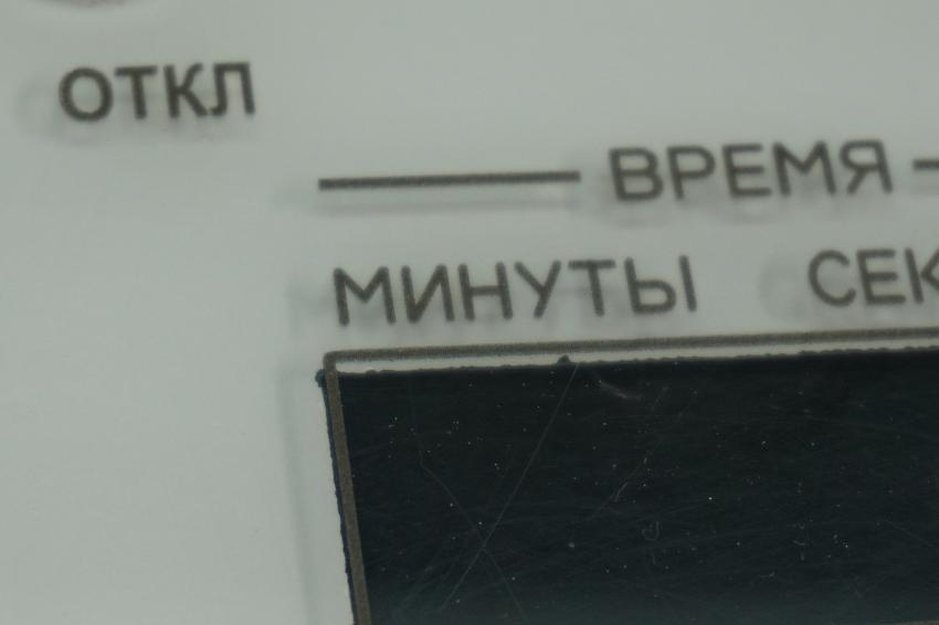

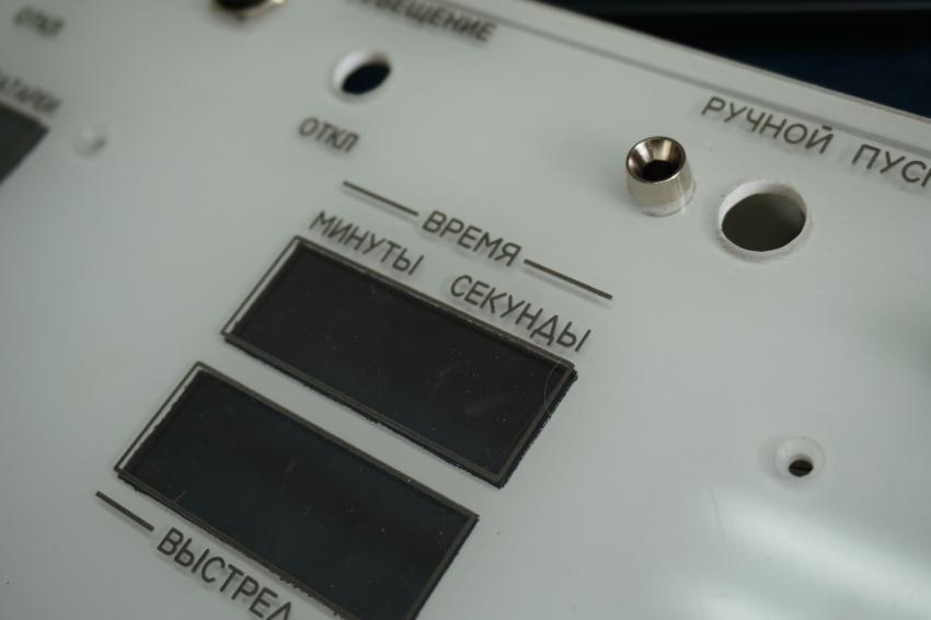

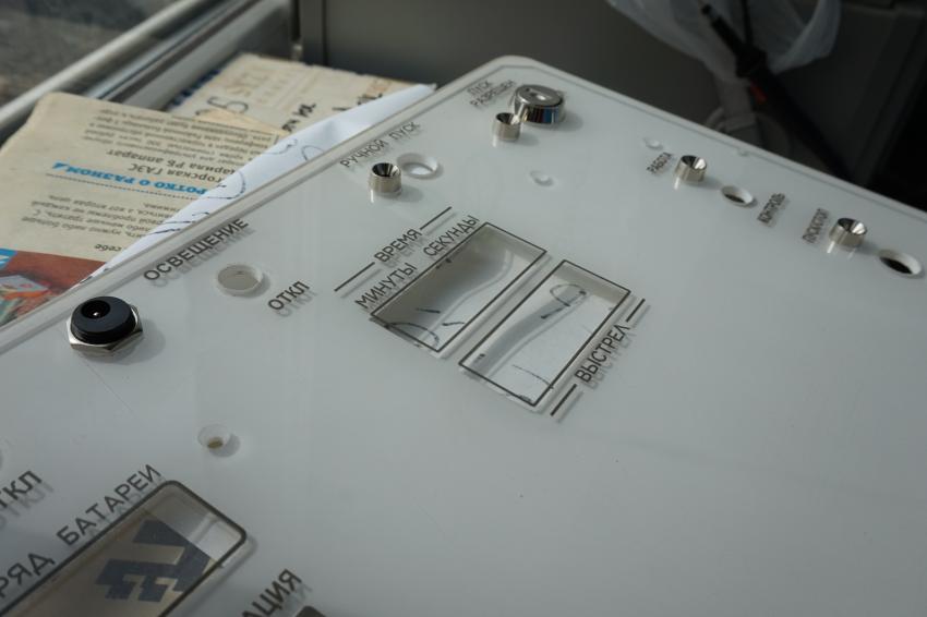

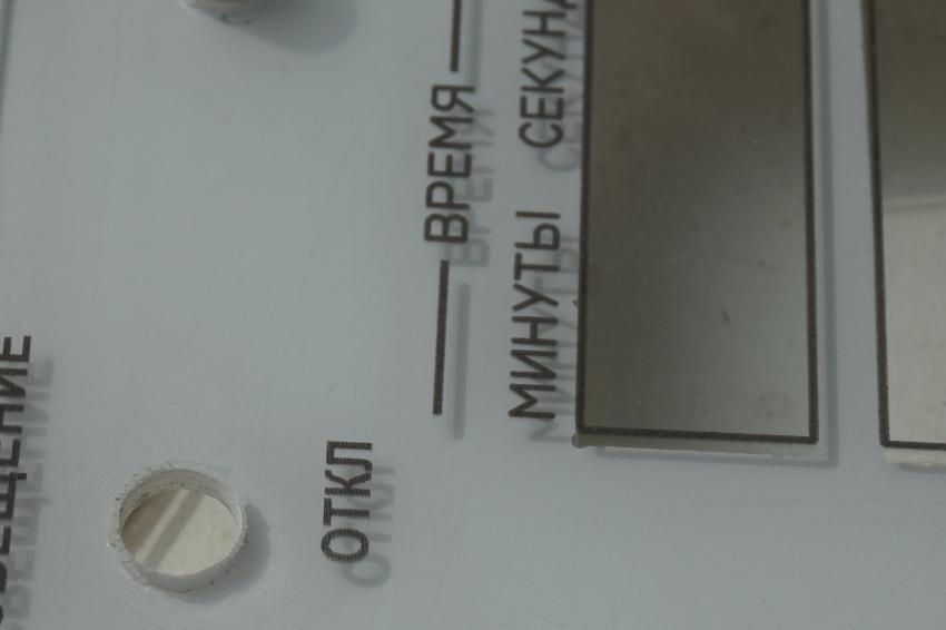

Вот такие фото, Извините за качество, но я старался
На некоторых фото отчетливо видны полоски, следы лазера
возможно это делалось диодным лазером , при этом пластик вспенивался
