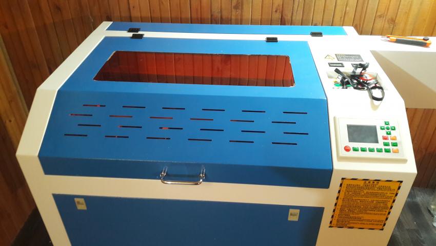

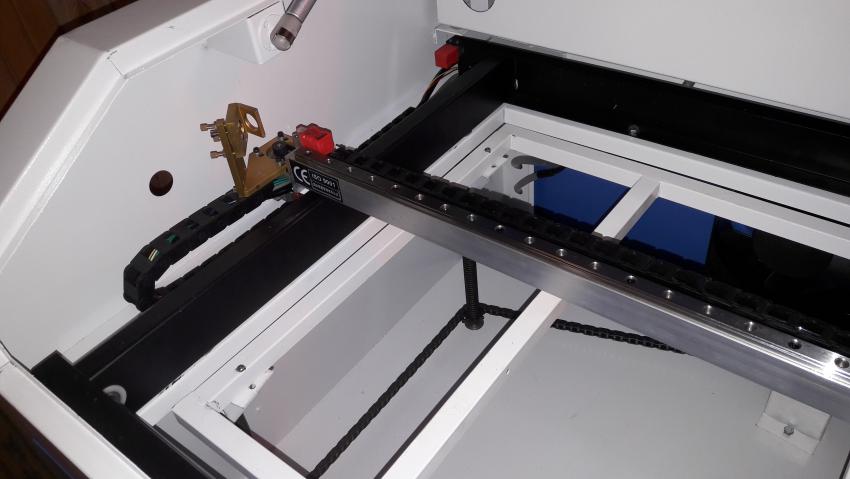

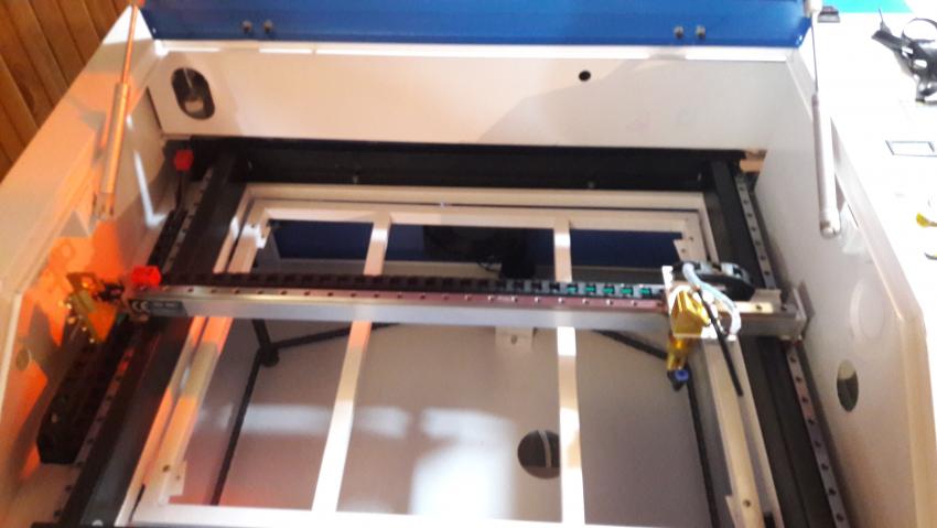

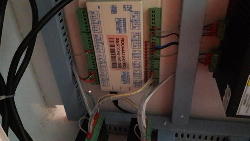

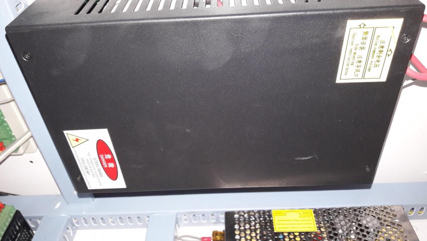

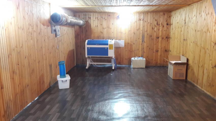

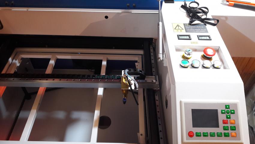

natalik-8 8 Жалоба #26 Опубликовано: 6 июля 2017 Добрый день. Купила себе вот эту игрушку. Хотела услышать Ваше мнение, советы. Пока не подключила, надеюсь на следующей неделе запустить. По описанию. RUIDA, направляющие HIWIN, труба 80 не ресси. Поделиться сообщением Ссылка на сообщение Поделиться на других сайтах
PavelK 1 542 Жалоба #27 Опубликовано: 6 июля 2017 Норм Поделиться сообщением Ссылка на сообщение Поделиться на других сайтах Награды пользователя

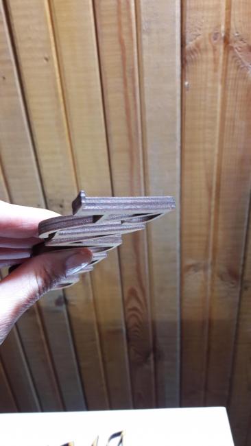

natalik-8 8 Жалоба #28 Опубликовано: 12 июля 2017 Сегодня запустила станок. Использовала старый кусок фанеры, как потом выяснилось 10мм, я почему то думала это 5мм. резала на скорости 8 и 90%мощности. В дальнейшем параметры буду пробовать другие. И оргалит с какой то пленкой или краской с одной стороны 3мм, с такой же мощностью и скоростью 13. 20170712_145716[1].mp4 20170712_153010[1].mp4 Поделиться сообщением Ссылка на сообщение Поделиться на других сайтах
ЛазерДизайн 278 Жалоба #29 Опубликовано: 12 июля 2017 значительно меньше будет нагара при нормальном обдуве Поделиться сообщением Ссылка на сообщение Поделиться на других сайтах Награды пользователя

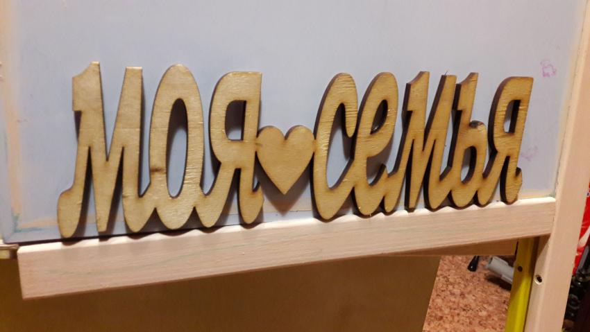

natalik-8 8 Жалоба #31 Опубликовано: 17 июля 2017 Сегодня резала фанеру 6мм за один проход скорость 11 мощность 45%, рез красивый, как кремовый, и фанеру 5мм скорость 13 мощность 40%. Но, возникла проблемма с чиллером. Тот что в комплекте 3000 это тоже самое ведро. 5 минут работы и температура ползет за 20 градусов. Встал вопрос о приобретении чиллера 5200. Читала что некоторые ставят эконом вариант- пивные куллеры. Пожалуйста, очень срочно надо выбирать, если кто то работает напишите. Как держит температуру, как долго? Если есть фото или видео как подключено буду признательна. За ранее благодарю за любой ответ, совет. 1 Поделиться сообщением Ссылка на сообщение Поделиться на других сайтах

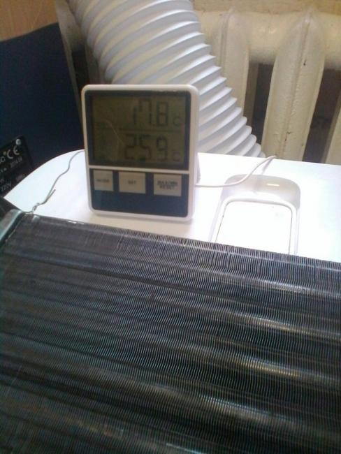

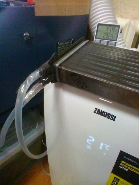

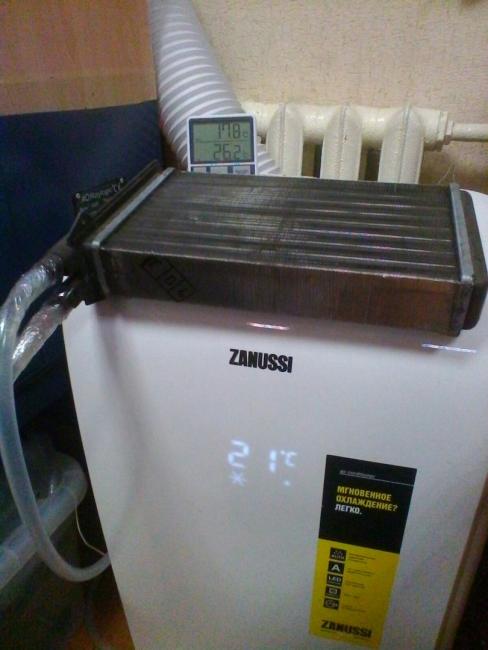

andreygraver 145 Жалоба #36 Опубликовано: 18 июля 2017 (изменено) В 17.07.2017 в 16:30, Kataew сказал: Это уже неоднократно обсуждалось, залейте антифриз и будет вам счастье! Как минимум на год можете забыть. Первый год тоже с водой мучился, теперь два года на антифризе и никаких заморочек. Все эти танцы вокруг холодильников морозильников выходят в редких случаях дешевле чиллера, а если учесть ещё убитое на это время, то ещё дороже. Чилллер 5200 можно взять в пределах 30 тыс., если поискать. Решил проблему с охлаждением воды. Снял крышку с мобильного кондиционера и поставил сверху радиатор автомобильной печки, пустил через него воду. Теперь вода держится стабильно на 17,2-17,9 градусов. Кондиционер можно поставить на температуру например, 23 градуса и он поддерживает температуру воды не выше 18 градусов. Только в помещении воздух уже не охлаждает. На фото на термометре сверху температура воды, снизу температура в помещении. Сегодня первый раз за день непрерывной работы не менял воду. Кондиционер куплен год назад за 19 тыс., радиатор сегодня за 250 руб. Теперь можно и антифриз залить) Изменено 18 июля 2017 пользователем Студия "Артконтинент" Поделиться сообщением Ссылка на сообщение Поделиться на других сайтах
PavelK 1 542 Жалоба #37 Опубликовано: 18 июля 2017 Вот только КПД у этой системы очень низкий, и кондиционер кушает достаточно много энергии. 1 Поделиться сообщением Ссылка на сообщение Поделиться на других сайтах Награды пользователя
Евгений К. 186 Жалоба #38 Опубликовано: 18 июля 2017 Если не ошибаюсь чиллер 5200 что-то около 750 ватт по мощности. Поделиться сообщением Ссылка на сообщение Поделиться на других сайтах Награды пользователя
