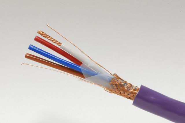

В общем случае помогает избавиться использование кабелей с "экраном":
медный переплёт это и есть тот самый "экран".
ВАЖНО: Подключать экран к "земле" нужно лишь с одной стороны, и лучше со стороны источника сигнала!

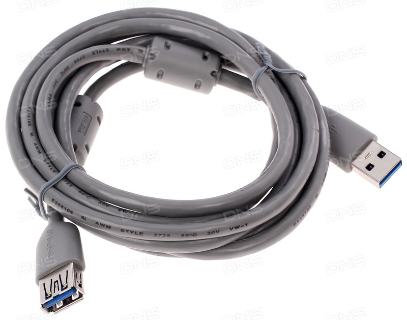

В случае связи станка и компьютера должен быть экранированный ЮСБ  кабель с ферритовыми кольцами (фильтрами):
Бобышки на кабеле это они и есть.
