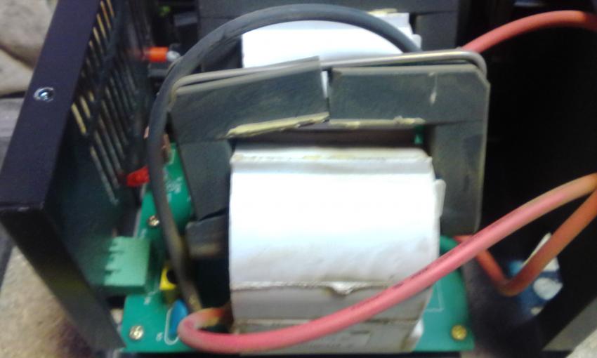

AlexandrB 0 Жалоба #9 Опубликовано 5 мая, 2017 Больше чем уверен, что проблема решена. "Причина засорения" - треснувшие сердечники ВВ трансформатора (От чего только? Заводской брак?). Цитата Поделиться сообщением Ссылка на сообщение Поделиться на другие сайты
PavelK 1,469 Жалоба #10 Опубликовано 5 мая, 2017 Такого еще не было Цитата Поделиться сообщением Ссылка на сообщение Поделиться на другие сайты Награды пользователя
AlexandrB 0 Жалоба #11 Опубликовано 5 мая, 2017 (изменено) 2 минуты назад, PavelK сказал: Такого еще не было Это что нужно сделать, чтобы такое получилось?! Причем, треснуты оба сердечника. Изменено 5 мая, 2017 пользователем AlexandrB Цитата Поделиться сообщением Ссылка на сообщение Поделиться на другие сайты

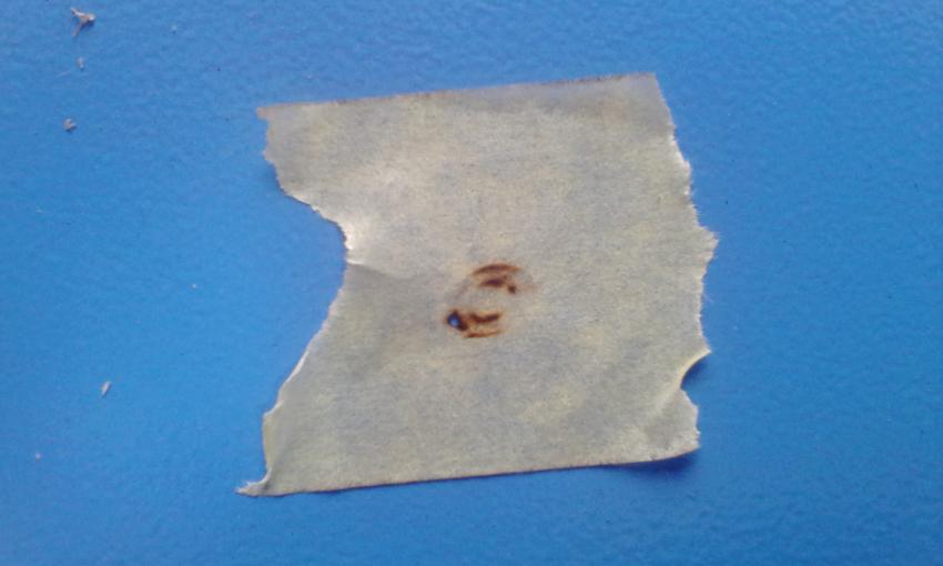

AlexandrB 0 Жалоба #12 Опубликовано 7 мая, 2017 Приветствую всех еще раз. "Запустил" ВВ блок, в итоге - ток не "прыгает" как раньше. Но! Луч в трубе есть, по прежнему розоватый, мощность луча очень-очень низкая и то в пределах от 30 до 50%% выставленного значения, при остальных значениях не трогает даже монтажную ленту. Мода "никакая" (фото на первом зеркале). ВВ блок проверил топорно (искру по воздуху пробивает на трех сантиметрах, могу выложить видео) Пипца зеркалам получается?. Цитата Поделиться сообщением Ссылка на сообщение Поделиться на другие сайты
