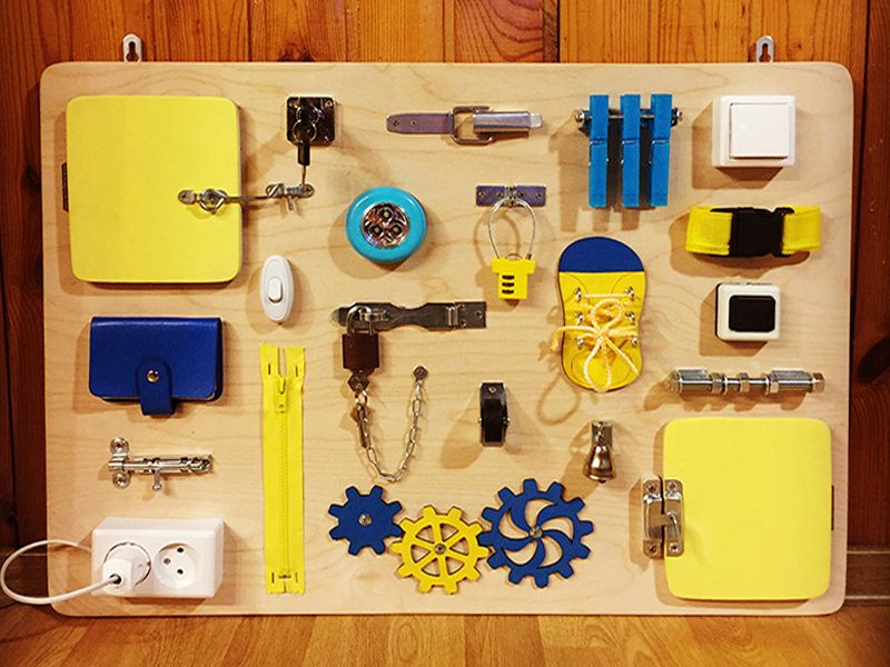

Пояснений бы - как, что, зачем, почему и для чего.
Поделитесь макетом  ! Для дочи такое сделаю.
@RomanZ ну не сложный же макет там, самому можно нарисовать за часок
Будут макеты, будут новые ролики. Пишите в каком виде хотите видеть: мастер классы обзоры, сравнения и о чем.
2 часа назад, Alex Reklab сказал:
Мастер-класс по бизи-борду :ph34r:
12 часа назад, Ekaterina сказал:
так вот как эта хрень называется))) бизи-борд)
@Ekaterina спасибо за прокачку словарного запаса. У нас клиенты не могут рассказать толком чего они хотят, в итоге бизи-борд им надо)

Позволю себе вмешаться... Бизи-борд - новое и модное веяние.. причем на одном форуме это обсуждали на 10 страницах с расчетами по затратам и обсуждением руыночных цен...  вот только для меня осталось загадкой следующее.. неужели у нас все стало так плохо, все стали такие безрукие и дома нет ни пуговок, ни веревочек, ни старых щеколд и т.п., что бы сделать это самому вместе с ребенком? Люди готовы за готовое изделие платить иногда совсем не адекватные деньги, но не делать самому... Почему-то лично мне от этой мысли очень печально...:( Особенно когда приходит такой клиент, а потом начинает тебе доказывать, что тут материалов на три копейки и работы на полчаса, как будто его кто-то звал..:) Но нет, сам он делать не будет.... что же происходит то с людьми?
Если клиент не готов заплатить за изделие заявленную стоимость, это его личный выбор, не стоит впадать в полемику необходимо просто принять это решение. Большое кол-во людей не имеет свободного времени или желания для изготовления подобных изделий, а также намного приятнее взять в руки готовую, проработанную дизайнерами, красивую вещь. Также многие изиборды делают разноцветными с веревками или пуговицами различного цвета и далеко не всегда удобно и выгодно покупать выносливые и экологичные краски различного цвета оптом в больших банках, а покупать акриловые краски в тубах тоже не дешево да и не очень экологично.
