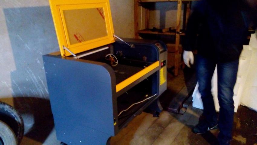

Станок с рабочим полем 60х40, лампа на 60Вт. Подскажите с какими параметрами брать стабилизатор напряжения?
Обычно берут с запасом. В электрике как правило ничего впритык не бывает. Если на стабилизаторе будет только станок исключительно....то порядка 1кило +1кило с запасом. итого 2кватт
