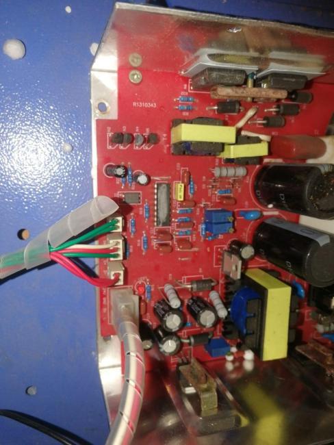

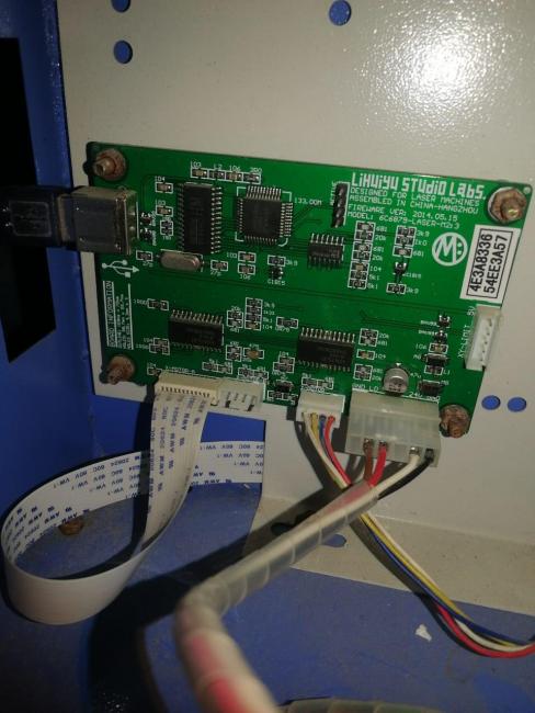

Alexander215 0 Жалоба #1 Опубликовано 5 марта, 2017 Здарова мужики. Купил небольшой китайский лазерный станок 6c6879-laser-m2, не могу понять что с ним не так. Все подключил правильно: Помпа, компрессор, юсб, питание. Установил программное обеспечение на ноутбук, ключ имеется. Задаю допустим гравировку или резку, лазерная головка ходит по заданному направлению, но луча нет и соответственно не гравирует (режет). Открыл техническое отделение где платы, нажал на тест (луч появляется, режет) значит как я понимаю труба в исправном состоянии. Подскажите пожалуйста что нужно сделать чтобы и в программе гравировал и резал станок. Поделиться сообщением Ссылка на сообщение Поделиться на другие сайты

vasa29 578 Жалоба #4 Опубликовано 5 марта, 2017 (изменено) Фото выше всяких похвал, вот это похоже кнопка тест. Нажмите ее при включенном станке если луча нет смотрите проток воды, датчик протока (работоспособность, направление протока) Вот ссылка на инструкцию https://docviewer.yandex.ru/?url=http%3A%2F%2Freklab.ru%2Fup%2Ffiles2%2Fmanual_304_red.pdf&name=manual_304_red.pdf&lang=ru&c=58bbef4cb274&page=6 Изменено 5 марта, 2017 пользователем vasa29 1 Поделиться сообщением Ссылка на сообщение Поделиться на другие сайты Награды пользователя

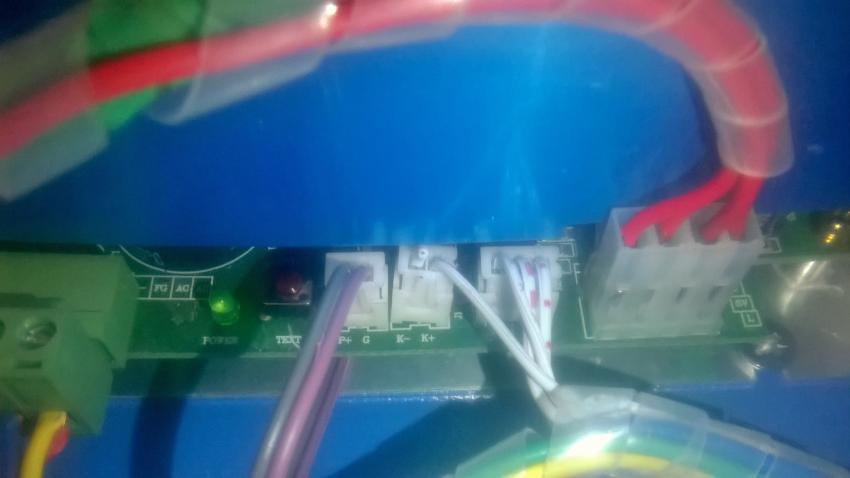

Alexander215 0 Жалоба #5 Опубликовано 5 марта, 2017 8 минут назад, vasa29 сказал: Фото выше всяких похвал, вот это похоже кнопка тест. Нажмите ее при включенном станке если луча нет смотрите проток воды, датчик протока (работоспособность, направление протока) Вот ссылка на инструкцию https://docviewer.yandex.ru/?url=http%3A%2F%2Freklab.ru%2Fup%2Ffiles2%2Fmanual_304_red.pdf&name=manual_304_red.pdf&lang=ru&c=58bbef4cb274&page=6 вода идет хорошо. Шланг который Water inlet (соответственно помпа) находится в емкости, из шланга water out выходит вода. Что касается кнопки ТЕСТ на панели, так от нее вообще никакого толку будто. Я нажимаю ТЕСТ внутри короба. И скажите пожалуйста почему у меня провод откусан на среднем разъеме? 16 минут назад, vasa29 сказал: Фото выше всяких похвал, вот это похоже кнопка тест. Нажмите ее при включенном станке если луча нет смотрите проток воды, датчик протока (работоспособность, направление протока) Вот ссылка на инструкцию https://docviewer.yandex.ru/?url=http%3A%2F%2Freklab.ru%2Fup%2Ffiles2%2Fmanual_304_red.pdf&name=manual_304_red.pdf&lang=ru&c=58bbef4cb274&page=6 Спасибо за инструкцию где можно посмотреть датчик протока воды. У меня на помпе только регулятор больше-меньше. На станке кроме амперметра никакого табло нет Поделиться сообщением Ссылка на сообщение Поделиться на другие сайты
vasa29 578 Жалоба #6 Опубликовано 5 марта, 2017 Как мне помнится провод и должен быть один. Датчик ищите самостоятельно по шлангам, на соседнем форуме у человека было перепутано направление протока 1 Поделиться сообщением Ссылка на сообщение Поделиться на другие сайты Награды пользователя

Alexander215 0 Жалоба #8 Опубликовано 7 марта, 2017 Заработал аппарат, хоть я так и не понял что с ним было. Просто подергал за провода и датчик который Вы посоветовали и все заработало. Спасибо за подсказки! Поделиться сообщением Ссылка на сообщение Поделиться на другие сайты

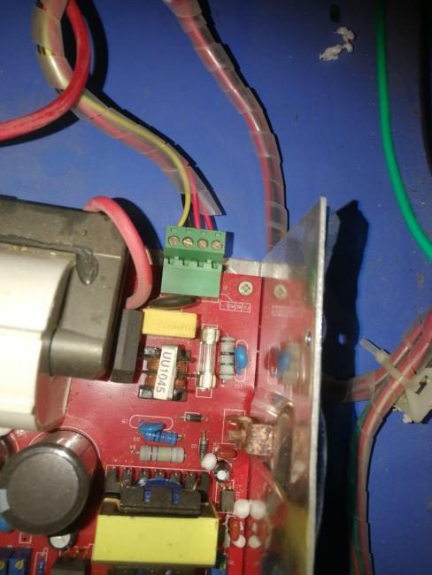

[email protected] 0 Жалоба #11 Опубликовано 27 сентября, 2019 (изменено) В 05.03.2017 в 18:43, Alexander215 сказал: Да да, видел внутри белый небольшой датчик, к нему шланг подведен. Сейчас буду смотреть Подскажите куда приходят провода от этого датчика(У меня этого датчика почему то вообще нет, хотя у прошлого хозяина работал )? У меня такая же плата, но станок KL3020 не могу искру поймать (Может надо перемычку на GND и L поставить?) Изменено 27 сентября, 2019 пользователем [email protected] Поделиться сообщением Ссылка на сообщение Поделиться на другие сайты
