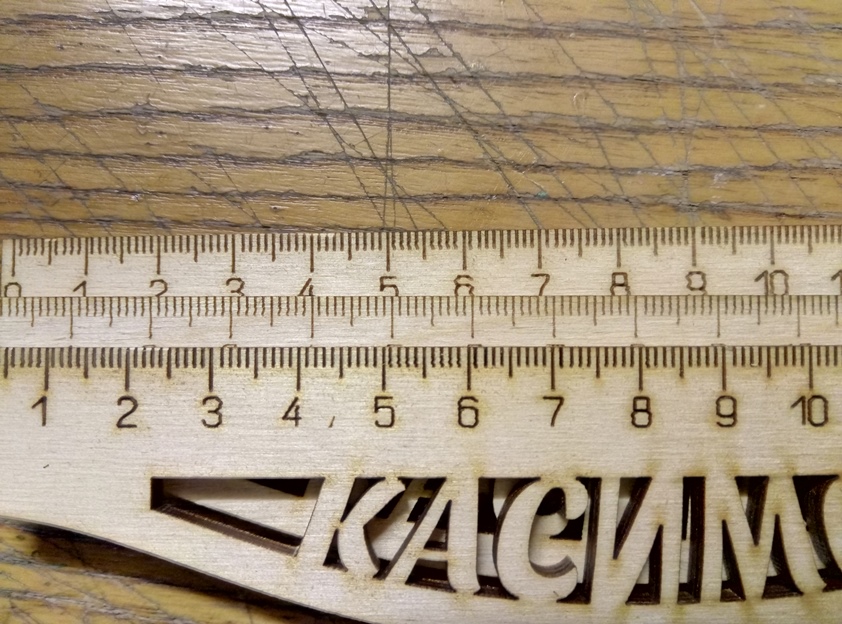

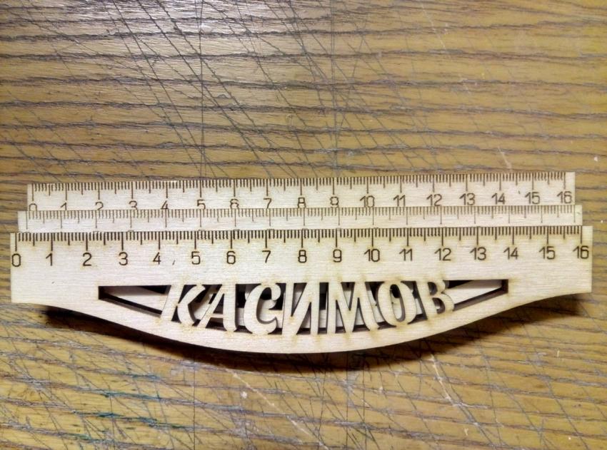

Столкнулась с такой фишкой: при резке линеек лазер смещает шкалу в некоторых местах, при этом размер правильный. Ну, то есть, размеченный сантиметр помещается в сантиметр по другим измерительным приборам.
Резала на 3-х разных параметрах скорости. На самой высокой, как ни странно, самый точный результат (линейка посередине). Макет прямой - видели, я его выкладывала в файлах. Грешила на люфт ригелей... но тогда бы в разных местах это происходило, но смещение строго в конкретных.
И понижение скорости почему-то не распрямляет линии... как они идут волной, так и идут... только разная степень интенсивности у волны... Ума не приложу, что делать...
Не слышали, как бы подправить ситуацию? Буду благодарна!!!

Возможно люфты на головке. Если не на ней то возможена выроботка на направляющих
Станочек 11G 1290 ?  Почитайте, пожалуйста, форум - уже где-то писал, что можно сделать.
@PavelK с радостью... Но что именно искать?
Это? Ремни виноваты?
Изменено пользователем Ekaterina
СивКА писала, что линза может болтаться - нет. Рез везде нормальный, кроме реза на высоких скоростях. На них линии не четкие, с волнами. В принципе, для других изделий устраивает. Но для линеек ровные линии это принципиально.
Т.е. линза точно закреплена хорошо? Может где зеркало разболталось? На небольних скоростях будет лежать, при увеличении скорсоти начинает дребезжать - отсюда и волны. Как-то так..:)
