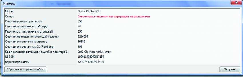

Falcon07 0 Жалоба #11 Опубликовано 30 января, 2017 @PavelK Друг, а скажи мне пожалуйста: Через что я могу лицезреть код ошибки своего принтера?) Извиняюсь если я задаю дубовые вопросы. Просто я в этом деле всего пару месяцев и это мои первые поломки) В будущем обязательно буду передавать ваши знания на форуме новичкам вроде меня)) Сейчас у нас универсиада и как назло что то не клеится) Поделиться сообщением Ссылка на сообщение Поделиться на другие сайты
dmitryvlad 18 Жалоба #12 Опубликовано 30 января, 2017 PrintHelp в помощь 1 Поделиться сообщением Ссылка на сообщение Поделиться на другие сайты
PavelK 1,544 Жалоба #13 Опубликовано 30 января, 2017 @Falcon07 либо через Epson 1410 Adjusment Program (1410_nw.zip) либо как советует выше - PrintHelp. Поделиться сообщением Ссылка на сообщение Поделиться на другие сайты Награды пользователя

Falcon07 0 Жалоба #18 Опубликовано 31 января, 2017 0x02 CR Motor drive error Ошибка гласит что что то не так с "Движением мотора"? Поделиться сообщением Ссылка на сообщение Поделиться на другие сайты
dmitryvlad 18 Жалоба #19 Опубликовано 31 января, 2017 5 часов назад, Falcon07 сказал: 0x02 CR Motor drive error Ошибка гласит что что то не так с "Движением мотора"? это почти у всех стайлусов после 10 тык, у кого раньше у кого позже начинается перегрев двигателя и снижение темпов печати, хотя 1410 и так тормоз движок сними посмотри латунные втулки на валу не разбиты? смажь моторным маслом, только никаких ВД и прочих проникающих смазок попробуй руками вал пошатать если ходит то движок менять, если нет движка то заказать (они недорогие я в зипзипе беру), а этого полудохлика перевернуть на 180 градусов по оси после всех операций в аджасте инициировать замену движка и вперед 1 Поделиться сообщением Ссылка на сообщение Поделиться на другие сайты
