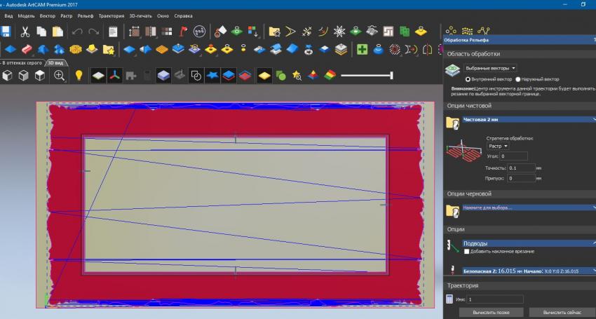

Мне оказалось достаточно корела и арткам 2012 и 2017. Чертеж для 2д резки делаю в кореле, он мне привычнее. Потом экспортирую в eps и затем импортирую в арткам. Там нажимаю создать 2д траекторию по профилю, выбираю снаружи вектора или внутри, выбираю фрезу, ставлю перемычки если надо и нажимаю вычислить траекторию. Траекторию сохраняю и потом загружаю в мач. Обработку по рельефу, если макет готовый, создаю полутоновое изображение, потом нажимаю вектор из растра, разгруппировываю векторы. Ненужные убираю, если надо, поправляю векторы. Выбираю чистовую фрезу, черновой не пользуюсь. И нажимаю вычислить траекторию. Больше ничего не надо. А раньше, когда ничего не знал, смотрел видеоуроки, где куча ненужных заморочек. На форумах начитался всяких сложностей и думал, что сделать управляющую программу пипец как сложно. Какие-то границы люди делают вокруг рельефа. На самом деле это несколько нажатий мышью. Так же насмотрелся видео, как сложно самому моделировать рельеф. На выходных решил попробовать сам без видео и форумов. Оказалось, что это проще простого. Современные программы настолько простые, что не освоить их могут помешать только мозги, которые все усложняют. Смотрите на вещи проще и все получится. А фрезы ломаются из-за слишком высокой подачи в погоне за скоростью. Если подача правильная, оборотов достаточно, толщина материала задана верно, фреза не сломается.
На самом деле всё сложнее. Например в моих случаях границы экономят по 3-4 часа от 12 часового задания. Не говоря уже о разных стратегиях обработки. Да и вообще ArtCam приспособлен больше для рельефов и более простой, по сравнению с PowerMill.
Поначалу делал границу и черновую обработку. Но это только увеличивало время. Из стратегий выбрал растр, остальные намного дольше обрабатывают. Может для других изделий они подходят лучше. Пока делал панно и рамы для зеркал. Границы рекомендуют чтобы не сломать фрезу, когда она начинает обработку рельефа. Но она и так не сломается при адекватной подаче, у меня 30-40 мм/с. Засекал время с черновой обработки и без нее, без черновой в два раза быстрее получилось. Теперь осталось решить вопрос максимальной загрузки процессора, когда идет обработка рельефа. В любом случае конусная фреза при обработке рельефа ходит туда-сюда по всей длине изделия со смещением 0,1-0,2 мм. Или по кругу, смотря какая стратегия. А скоростью подачи управляет мач, замедляет и ускоряет на глубинах и подъемах.
Что то у Вас какая то каша:
1 Границы нужны для ограничения зоны обработки, а не чтобы не сломать фрезу
2 Растр не всегда удобен и не всегда быстрее, например для круглых рельефов удобнее спираль
3 Черновая нужна в случае глубокого рельефа и шлифовать с ней меньше, кроме того на черновую можно поставить фрезу гораздо большего
диаметра и увеличить шаг и глубину за проход. В итоге потери по времени будут от 10 до 30%, а рельеф заметно чище
4  Можно максимально увеличить ускорения для сокращения времени обработки

1.Вы имеете ввиду границы рельефа, внутри которых идет обработка. Я задаю обработку внутри выбранных векторов. Граница вокруг рельефа это предварительный рез по внешнему контуру с небольшим отступом наружу. Чтобы чистовая обработка начиналась по воздуху. Конусная фреза входит в заготовку на всю глубину, и некоторые чпушники с помощью этой границы страхуют фрезу от поломки.
2.Круглые рельефы еще не делал, для моих работ удобен растр. Будут другие формы рельефа, будут другие стратегии.
3.Глубокий рельеф не делаю, у меня глубина до 20 мм. Черновая обработка для такой глубины не нужна.
4.Ускорения в мач уже настроены под мой станок и менять их не надо. Скорость обработки вполне неплохая, меня устраивает.
  06.07.2017 в 10:21, Студия "Артконтинент" сказал:
Поставьте угол растра 45* и не придется страховать, кроме того обработка вдоль волокон не желательна (если массив)
Для подобной рамки удобнее стратегия 3д смещение (на мой взгляд)
  06.07.2017 в 10:59, vasa29 сказал:
При глубине рельефа 16 мм фреза и так не сломается. Смещение попробую. Но у меня другая проблема. Когда загружаю управляющую программу обработку рельефа, загрузка процессора подскакивает до 67%. Когда начинается обработка, процессор грузится до 90-100% и происходят сбои. Процессор селеронД 2300 мгц память 1,5 гб
