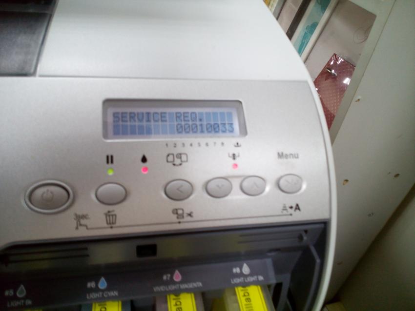

Iris 0 Жалоба #153 Опубликовано: 4 февраля 2018 День добрый. Помогите ... Epson 4880 переделанный текстильщик, выдаёт ошибку 00010033. Какие варианты решения... Поделиться сообщением Ссылка на сообщение Поделиться на других сайтах
PavelK 1 543 Жалоба #154 Опубликовано: 6 февраля 2018 Iris На первой странице есть список ошибок, ваша: "00010033 Exit Roller home position error (Check Sensor and mechanical components)" "Exit roller" это прижимные зубчатые ролики на выходе. При включении принтера должна планка с ними вращаться. Что бы лучше увидеть нужно вынуть лоток бумаги. Скорее всего сдох датчик положения (обычный микропереключатель) увидеть его можно если заглянуть с фонариком в щель левого прижимного флажка картриджей. Смотреть снизу вверх - увидите 2 провода чёрный и белый - они как раз к нему идут. Можно попробовать продуть если есть чем подлезть (в компьютерных магазинах продаются баллоны сжатого воздуха для продувки с гибким носиком) ну или менять. Возможно, что планка почему-то провернулась - изначально она должна стоять плоской стороной вниз (к валу с резиновыми роликами). Либо шестерни сточились (они справа внутри в промежутке между головкой и столом) в основном дохнет мелкая шестерёнка, которая на поводке (отодвинув каретку можно увидеть эту качающуюся между двумя шестерню). В крайнем случае сдох шаговый движок - если шестерни справа никакие не вращаются. Поделиться сообщением Ссылка на сообщение Поделиться на других сайтах Награды пользователя
