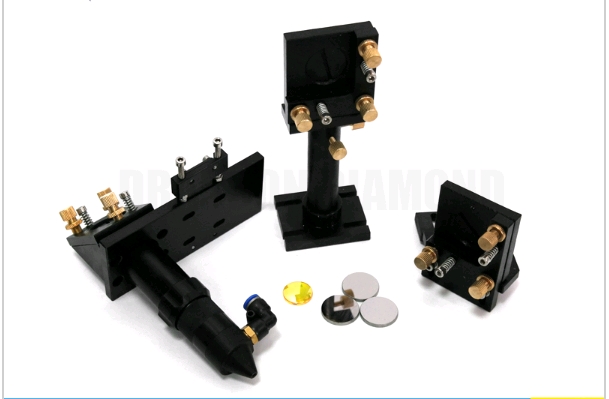

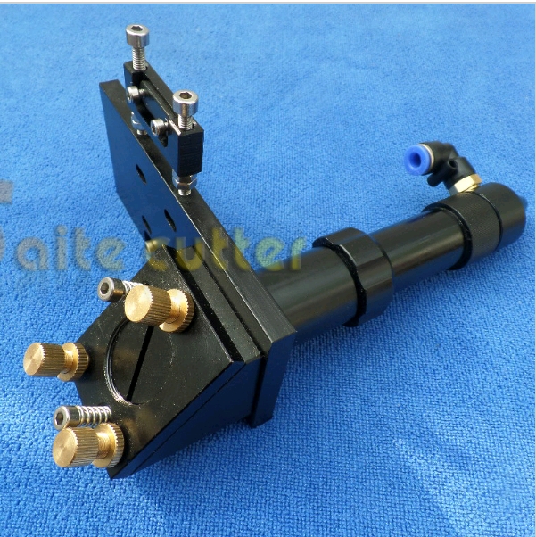

Заменить голову, на что-то похожее:
Появляющиеся плюсы: регулировка третьего зеркала, упрощает юстировку в центр сопла, регулируемая подача воздуха, большее сопло, стандартный размер линзы, которую проще найти.
Цена головы на али в районе 2.000руб

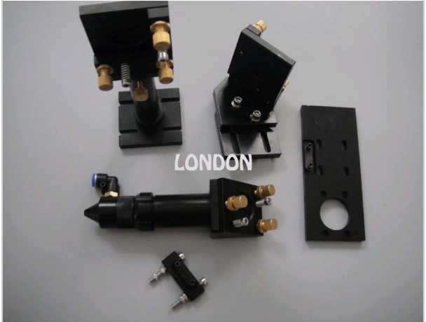

Вторая мысль, заменить всю систему зеркал на вот похожие комплекты:
К выше написанным плюсам добавляется удобство юстировки.
Цена на али в районе 5-6 тысяч р

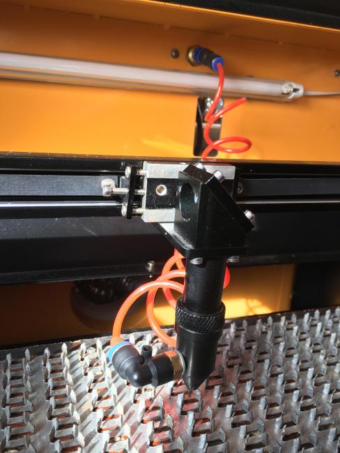

Голова почти как в описании 304-го станка от Павла - фото из статьи:

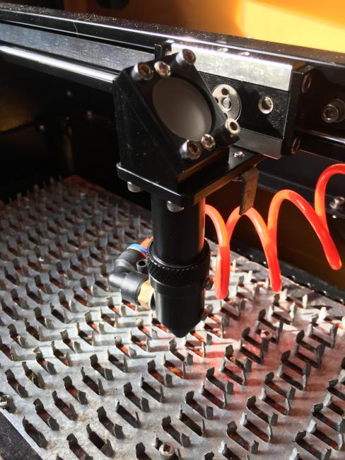

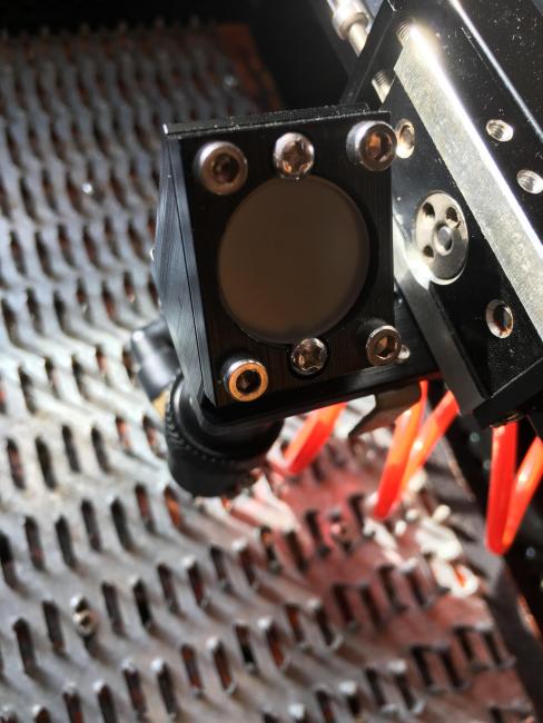

Фото реальной головы
Спасибо за фото.
И, подскажите, по фото не видно (или я не соображу): а третье зеркало регулируется?
Изменено пользователем aaz3899
@aaz3899 Да. Иначе бы я ее не взял )) Это был основной критерий!
4 винта по углам под шестигранник и есть регулировка. Под ними пружины.
Два винта под крест по центрц по вертикали это прижимные, зеркало держат
