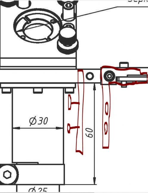

5 часов назад, xok сказал:
раньше держал, таким он пришёл с Китая.
Это не говорит о том, что конструкция корректна .. )))
Это сразу надо переделывать.
Хотел пробовать на портале второе зеркало перезакрепить на другой держатель
Второе, скорее всего, не болтается. А если и есть вибрация, то с оч малой амплитудой и достаточно высокой частотой, что бы её увидеть на резе ... ) . Работаем с крелением головы.
3 часа назад, Dan сказал:
спасибо за наводку

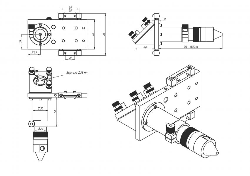

27.12.2021 в 23:25, Dan сказал:
Этот кронштейн не удержит такую подрессоренную массу, Вибрация останется.
Пытался устранить проблему с вибрацией, путём усиление кронштейна, немного удалось. Фото как сейчас нету, забыл телефон взять. Но мне всё равно не нравиться.
Скрытый текст
По хорошему надо менять весь узел. Примерно стал понимать почему раньше на этом кронштейне всё было нормально теперь же он начал вибрировать. Скорее всего поднятый центр массы.
Нашел голову такую, но у неё нет регулировки по высоте, может кто что посоветовать как укрепить данный узел?
Скрытый текст
примерно так по высоте, два уголка и две длинные дырки :)
